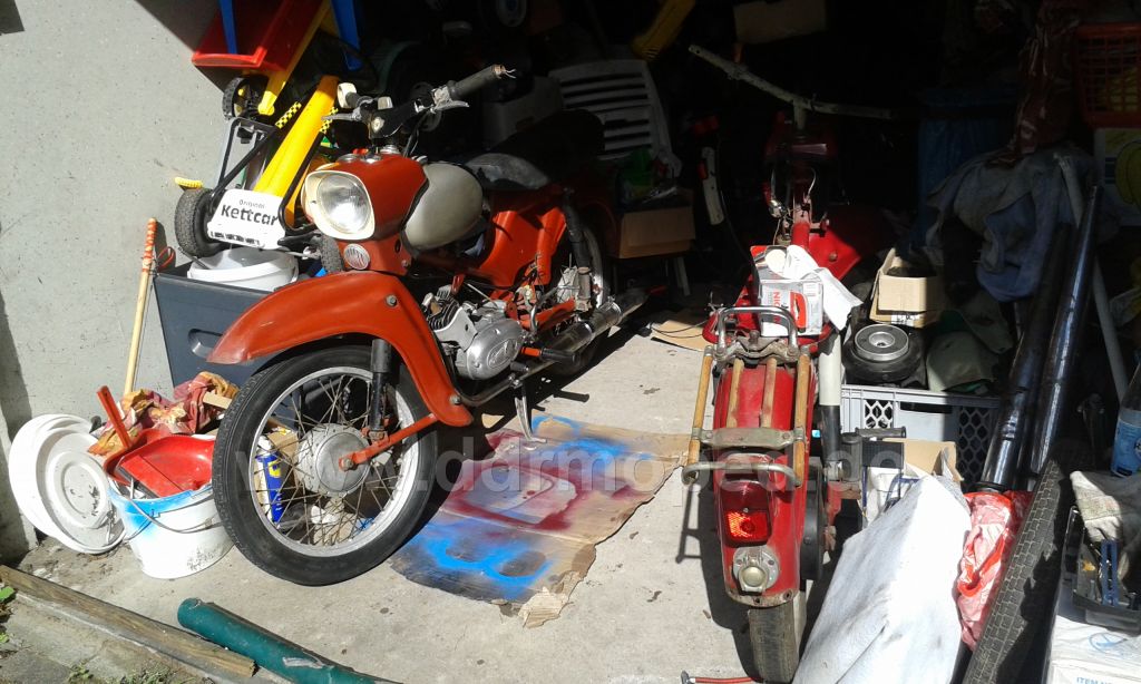

nun das letzte Bild:
Wenn ich manche im Netz sehe.

Frankes150
Geschrieben am: 12.09.2017, 13:14
Beiträge: 329
Mitgliedsnummer.: 7488
Mitglied seit: 05.07.2014
Wenn ein Motor verbaut ist und fast alles komplett ist bietet es sich ja an.
Der Motor ist ok,Zündfunke,Kompresion alles gut.Und spukt schon.Brauche noch eine Dichtung das ist das auch weg.(Krümmerdichtung)
Bei mir werden die Fahrzeuge erst komplett zusammengebaut/komplettiert,Motoren auf Funktion getestet,
Versager werden immer einmal geöffnet und gereinigt.(Das sollte man immer mal machen)
Sonst tritt man und es kommt evntuell nix an oder läuft über oder sonst was.
Ach so es kann ja auch sein das Motoren schon überholt worden sind oder halt noch ok sind.
Gruss Frank
