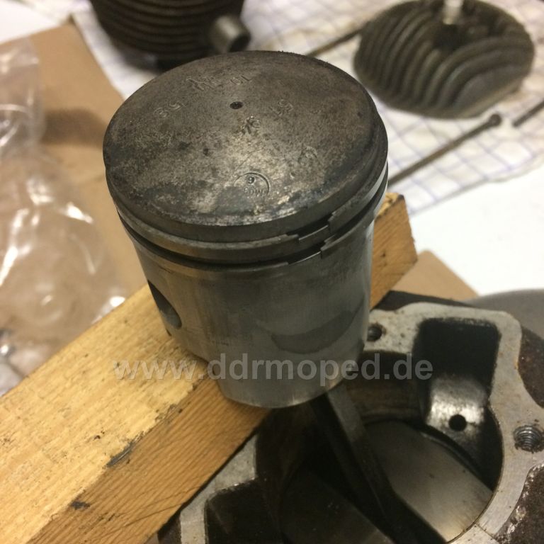

Hier der Kolben...
Gruss baex

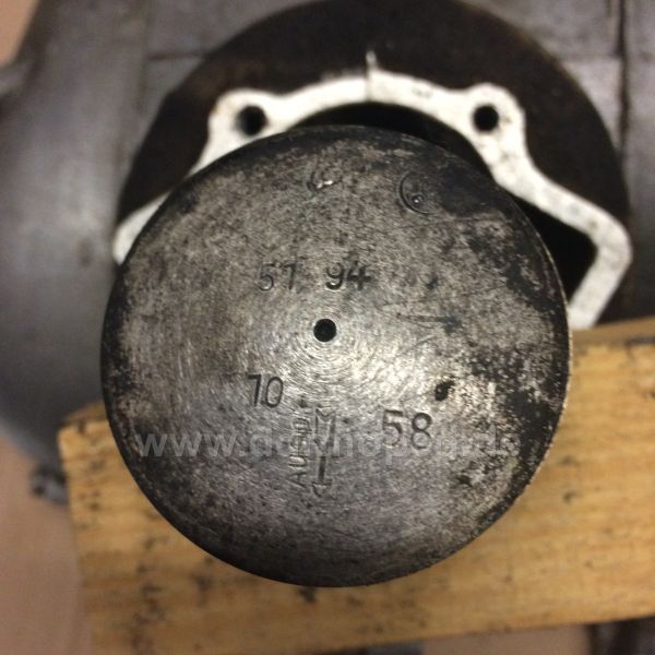

... mit den eingetragenen Daten: 51,94 sollte das Maß sein.
Kann mir jemand sagen, was 10 58 ist? Könnte die Fertigung im Okt 1958 sein.
Gruss baex

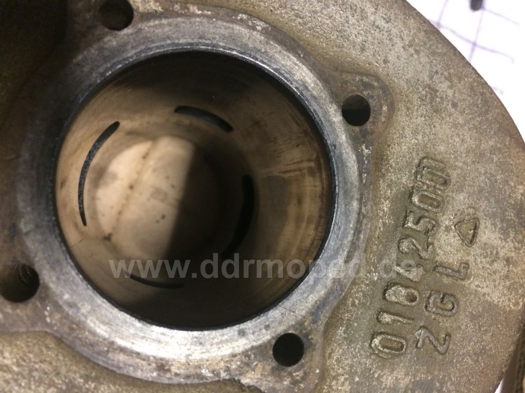

Und hier der Zylinder....
Gruss baex

Muss ich beim Zusammenbauen etwas beachten, damit die Kolbenringe nicht beschädigt werden?
Eventuell müssen die Öffnungen der Kolbenringe in eine spezielle Richtung zeigen, damit der Zylinder ohne Probleme über den Kolben geschoben werden kann?
Bin für Tips dankbar.
Gruss baex
"Wo Unrecht zu Recht wird, wird Widerstand zur Pflicht!"
- Bertolt Brecht -
subfossil
Geschrieben am: 25.01.2018, 22:29
Beiträge: 2990
Mitgliedsnummer.: 4240
Mitglied seit: 24.02.2011
In den Kolben Nuten sind Stifte die, die Ringe fixieren
Es gibt spezielle Kolben Bänder mit deren Hilfe man die Ringe zusammen drücken kann um den Kolben dann sauber in den Zylinder zu schieben. Es geht aber auch ohne einfach vorsichtig zusammen drücken und Zylinder drüber (bisschen Öl dran hilft immer)
Und Kolben natürlich richtig herum montieren...
Mfg Nico

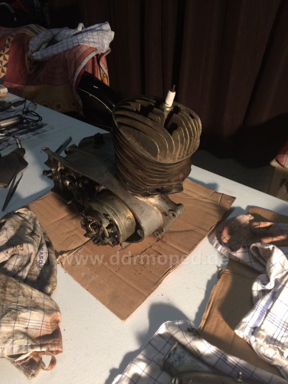

Am Wochenende alles wieder vernünftig zusammen gesetzt, siehe Foto. biggrin.gif
Und Sichtkontrolle gemacht.
Nach welchen Kriterien werden die Kolbenringe ausgewählt und welchen Händler könnt ihr empfehlen? Ich möchte mir einen Reservesatz hinlegen...
Beim Kolben habe ich 52,25 gemessen, dürfte das 1. Übermaß sein.
Gruss baex
