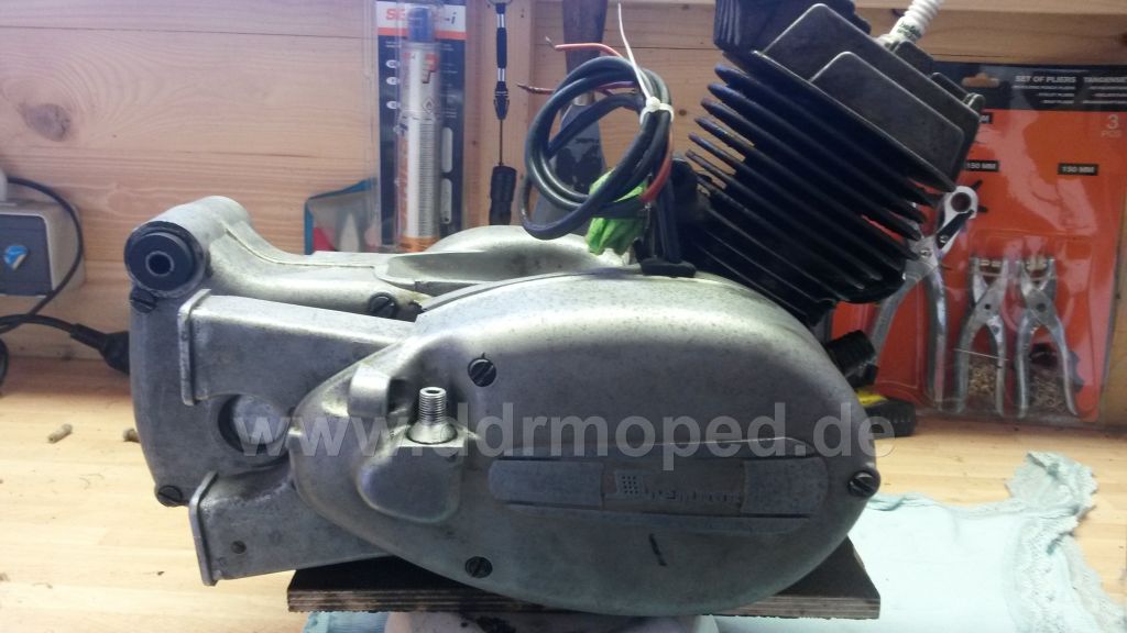

Der Motorblock hat nun eine erste Grundreinigung bekommen und geht nun zum Strahlen und regenerieren. cool.gif

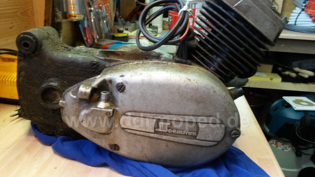

nr.2

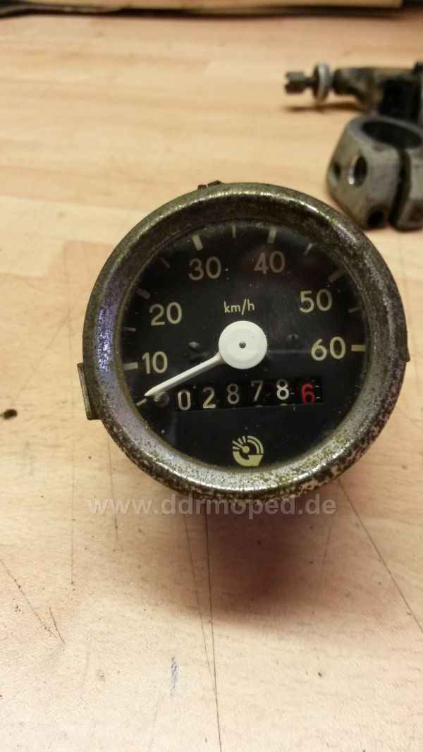

Ich hoffe mal das Tachoblatt ist auch original oder?

Geschrieben am: 19.04.2019, 13:08
Das ist NICHT das passende Tachoblatt für 1966.
Auch die Nadel hat eine andere Form.
Die Schwarzen gab es 1970.
Mfg Andi
Homer
Geschrieben am: 19.04.2019, 13:42
Beiträge: 339
Mitgliedsnummer.: 6194
Mitglied seit: 08.02.2013
Aha ok ? Danke für den schnellen Hinweis.

Geschrieben am: 19.04.2019, 16:01
QUOTE (Homer @ 19.04.2019, 12:11)
Das Schild hab ich noch und ist auch ok. Danke für den Tipp mit den Leisten. rolleyes.gif
Ich müsste noch einen originalen Satz Leisten liegen haben. Bei Interesse melde dich. Auch einen passenden Tacho für 66 sollte ich noch liegen haben.

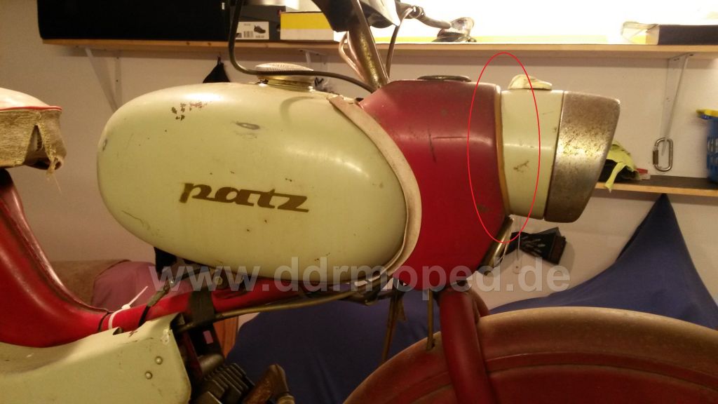

Noch eine Frage zu diesen Keder bzw. Gummi zwischen Lampe und deren Aufnahme . Habe bis jetzt noch nix passendes gefunden oder wird da etwas anderes zweckentfremdet ?

Geschrieben am: 21.04.2019, 13:45
QUOTE (Homer @ 21.04.2019, 14:34)
Dank dir ich schick dir eine PN
Die gibt es, soweit mir bekannt, nicht im Nachbau.
Mfg Andi
Geschrieben am: 21.04.2019, 13:46
QUOTE (Homer @ 21.04.2019, 13:34)
Den Keder gibt es nicht neu. Ich hatte mal vor geraumer Zeit einen Rest originalen Keder, der ist mittlerweile aber auch aufgebraucht. Musst du den alten wieder nehmen, wenn der noch gut ist.

Geschrieben am: 21.04.2019, 18:39
Beiträge: 200
Mitgliedsnummer.: 6662
Mitglied seit: 21.07.2013
Hallo bei Engisch gibt es was das wohl für die Lampe sein soll man kann das auf dem Foto leider nicht erkennen.
https://oldtimerdienst-engisch.de/product_i...roducts_id=2870
lg gert
Geschrieben am: 21.04.2019, 19:49
Beiträge: 5645
Eventuell aufgeschnittene passende Isolierung eines Kabels.
Geschrieben am: 22.04.2019, 06:29
QUOTE (Quax @ 21.04.2019, 19:39)
lg gert
Es ist wahrlich schlecht zu erkennen.
Mfg Andi

Was man vielleicht noch verwenden könnte, wäre vielleicht das graue Keder für die alten Spiegel. _uhm.gif ..........fällt mir jetzt gerade so ein, keine Ahnung ob das geht.
