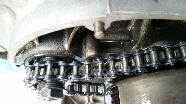

Beim einlegen des ersten Gangs geht sie mit einem Krachen und einem Sprung vorwärts aus. Die Kupplung kann nicht weiter nachgestellt werden, der Hebel hat allerdings etwa 1cm Spiel und nicht wie beschrieben 2-3 mm.
Es fühlt sich an, als würde die Kupplung nicht trennen.
Ich habe sie warm laufen und dann das Getriebeöl ablaufen lassen.

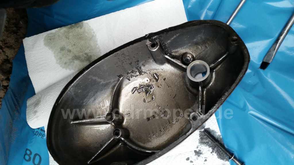

Im Gehäusedeckel lagen reichlich Metallteile. So wie der Primärantrieb aussieht, passen die Teile genau dazu.
Da ich technisch nicht so bewandert bin, wäre ich für ein paar Tipps dankbar.

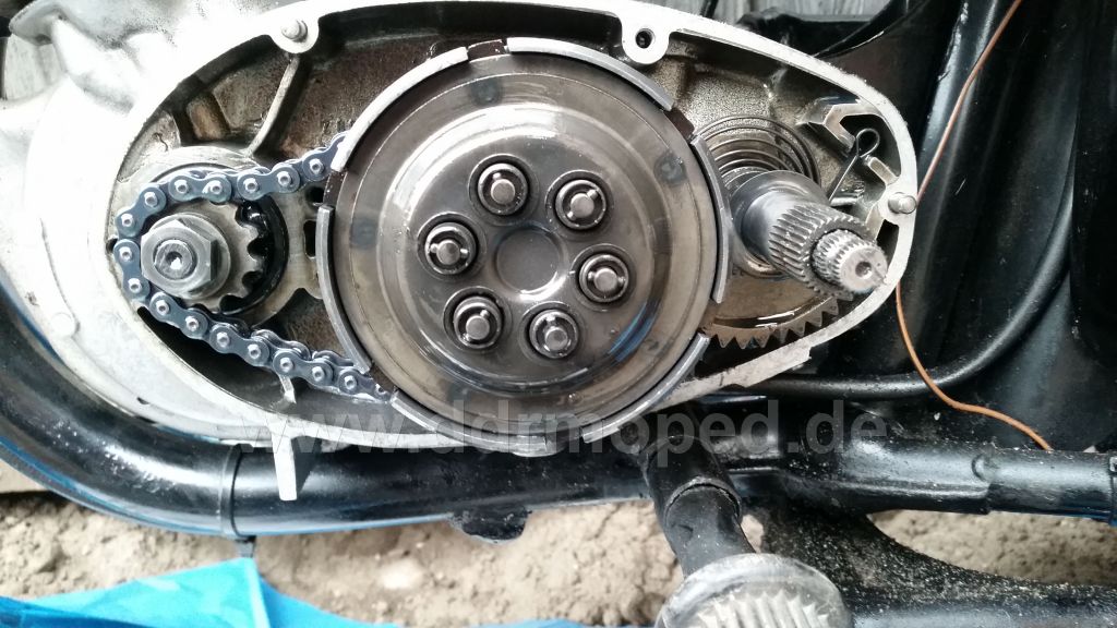

Hier eine Draufsicht:

Das sind gebrochene Rollen der Primärkette, diese ist also unbedingt auszutauschen.
Ich denke es liegt an altem oder falschem Öl, welches zwischen den Reib- und Stahlscheiben sitzt und das trennen der Kupplung verhindert (diese zusammen klebt). Die Kupplung ist also zu zerlegen, zu säubern, auf den Verschleißzustand der Reibscheiben zu achten und wieder fachgerecht zu montieren. Außerdem das richtige Öl einfüllen. Dann sollte das wieder funktionieren, ggf. die Kupplung nochmal nachstellen.

Die Primärkette hat es hinter sich, unbedingt auch die Verzahnungen von Kupplungskorb und dem Primärritzel prüfen und die Kette wechseln. wink.gif
Das Öl ist richtig. Wenn du allerdings schon im Kupplungsdeckel solche Späne hast, dann würde ich empfehlen den Motor einmal zu spülen. Deine nicht trennende Kupplung liegt entweder durch solchen Metallabrieb zwischen den beweglichen Teilen, durch festgebackene Kupplungslamellen, Fehler der kleinen Kugel im rechten Seitendeckel oder falscher Einstellung.
Das Spiel soll an der Bowdenzughülle 2-3mm betragen, dann ist alles in Ordnung.
Wenn der Seitendeckel ab ist kannst du auch die Kupplung probeweise ziehen und prüfen, ob die Druckeplatte gleichmäßig abgebt.
Beherzige Marcels Ratschlag und wechel in diesem Zug unbedingt die Primärkette mit aus.
