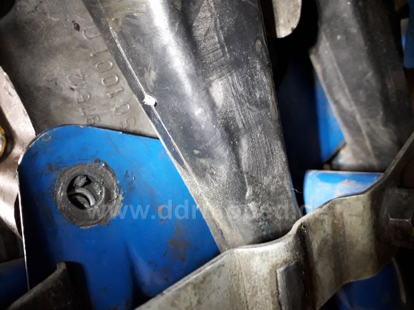

Vorne am Zylinderkopf ist die Schraube jetzt spannungsfrei drin.
Die hintere Schraube ist jetzt von der linken Seite halb drinnen,auch Spannungsfrei. Aber hinten rechts pass die Bohrung nicht.

Die Buchse im Zylinderkopf sieht gut aus. Die Buchsen hinten sind auch mittig?
Geschrieben am: 28.08.2019, 13:22
Beiträge: 4434
Ja, die Silent-Buchse am Kopf sieht gut aus. Wie schauen denn die Hinteren aus?
Guck nach, ob der Zylinder und vor allem der Zylinderkopf parallel zum Motor-Gehäuse steht und nicht verdreht auf dem Gehäuse sitzt.
Manchmal sind auch, wie gesagt die Zylinderstehbolzen verbogen oder verdreht und nehmen den Zylinderkopf dann zwangsläufig mit in eine verdrehte Position. Kannst ja vielleicht auch mal bei dem Motor im eingebauten, aber nicht festgezogenen Zustand die Zylinderkopfmuttern lösen, den Kopf in Position zurechtrütteln und dann wieder festziehen.
Ist zwar nicht die Optimallösung, aber dann siehst du wenigstens, ob es daran lag, dass da was schief montiert war.

Die Stehbolzen sind gerade.
Die hinteren Buchsen und die Hülse sind neu.
Also habe ich heute das Loch in der Motorlasche hinten rechts aufgeteilt. Der Motor hängt jetzt Spannungsfrei.
Ebend eine Runde gedreht,und siehe da. Es fährt sich jetzt ganz anders,ich konnte Entspannen beim Fahren. Nach ja fast, ich habe da noch eine Unruhe in der Kettenführung,die war aber vorher auch schon.

Hallo
den Rahmen aufzufeilen sollte wohl nicht die richtige Lösung sein !
entweder er ist verzogen oder der Antrieb passt nicht richtig
fluchten die Räder ? hat die Kette genügend Spiel ?
ich hatte auch schon Probleme mit dem hinteren Ritzel (war ein Nachbau von Almot) dieses war leicht außer Mitte und so gab es immer eine Stelle, an der die Kette straff war
GRuß Heiko

Hallo. Nach du hast es doch auf dem Bild gesehen,die Schraube ging nicht durch ohne Gewalt. Bevor ich da an den Motorlaschen rumbiege oder Schlage, blieb mir nichts Anderes übrig.
Habe es ja schon mit zwei Ritzeln versucht,beide Original Teile
