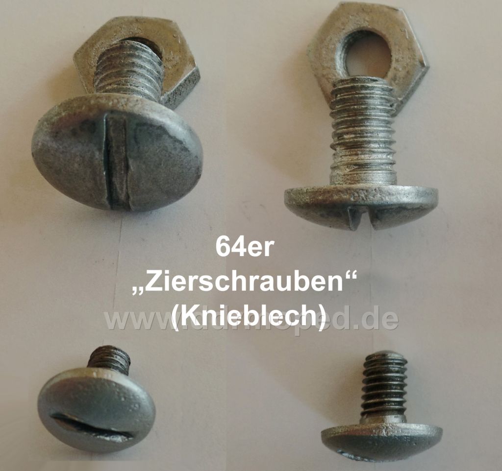

Genau, es gehören diese "großköpfigen" Schrauben da rein. Wenns um die 64er Schwalbe geht (habe auch schon 1965er damit gesehen) sind das die, wie abgebildet. Die haben natürlich - wie sollte es auch anders sein - ein etwas anderes Aussehen als die später verbauten.

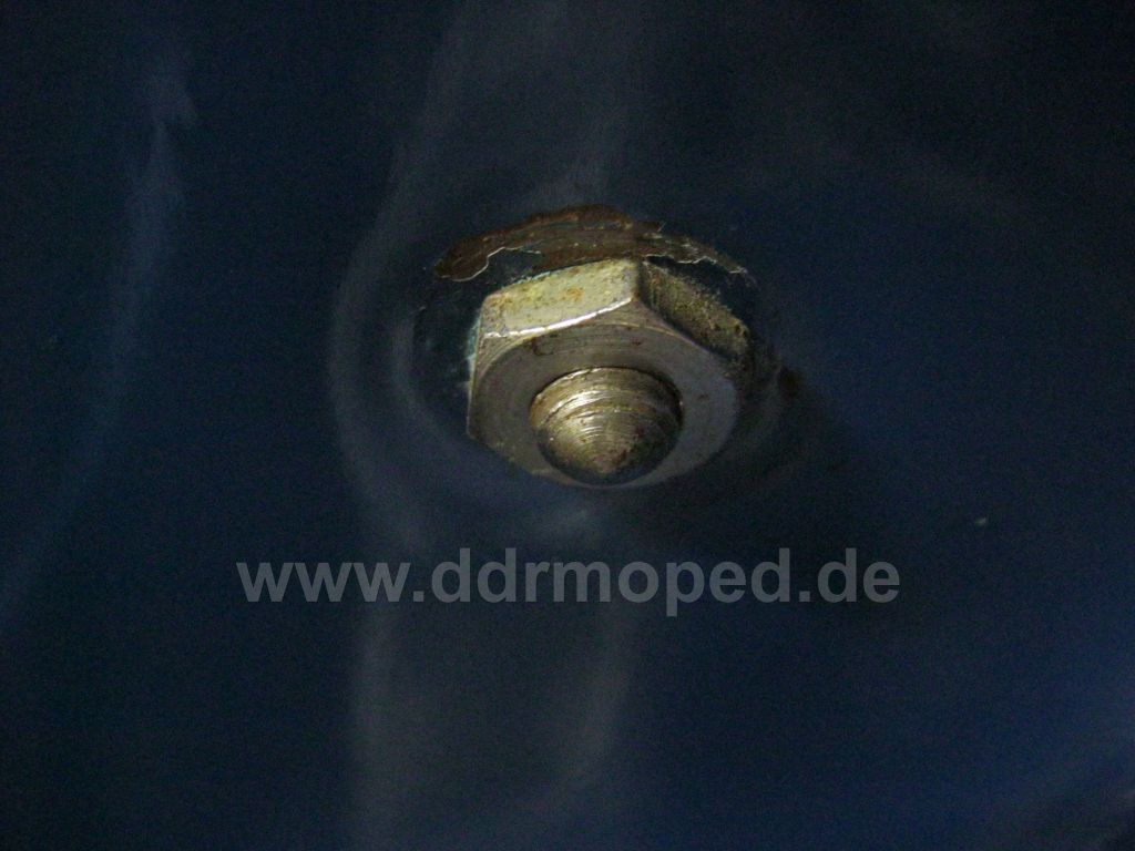

Und am Original :
(Meine Winterbaustelle)

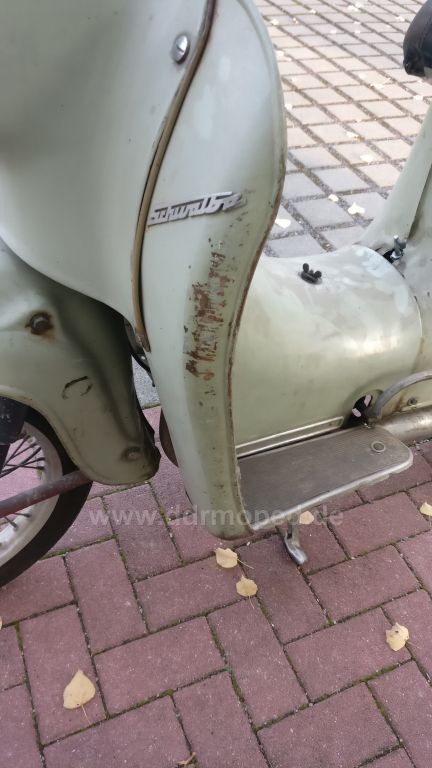

Die Schrauben am Knieblech sind werksseitig verikal ausgerichtet.

Also die Schrauben an meiner 64 sind hinten ziemlich rund und wurden mit flachen Muttern verbaut. Die M6 ist 3mm hoch und die M8 ist 4mm hoch.
