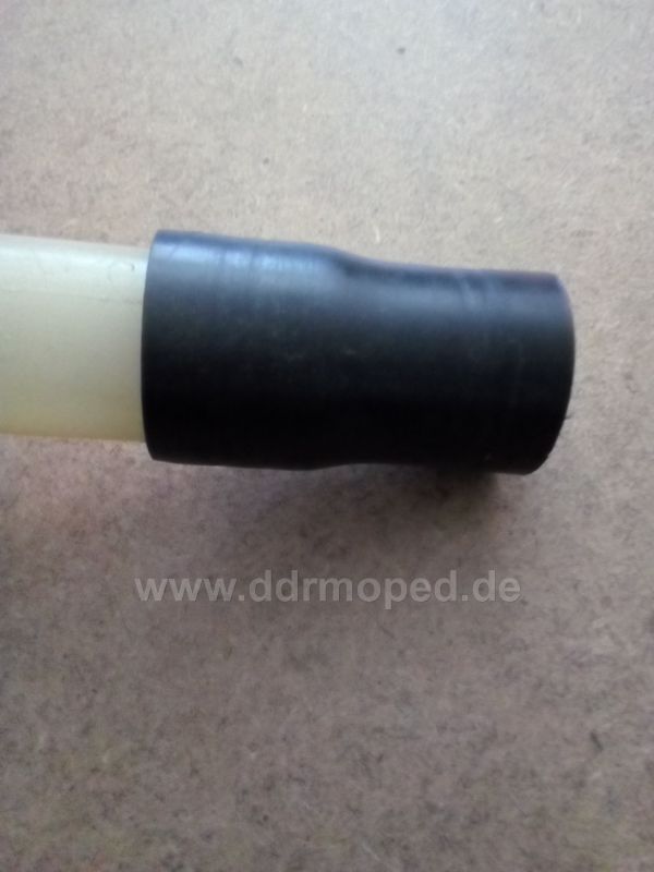

Ja der Gummi ist Original, den bekommst du noch bei Sausewind.
Gruß Tom
ArmeeSimson

Der von dir im Link ist der Gummi zwischen Vergaser und Rahmen, der ist aber mit 28mm zu klein hab ich schon probiert. Ich meine den um die beiden Ansaugbehälter zu verbinden.

Ja das hatte ich auch, gerade wegen der Platzprobleme geht der etwas straff aber er passt smile.gif.

Ich glaube ein Ansauggummi vom S50/51 passt auch. Musst Du mal probieren. wink.gif

Was? 9,80 € für ein 8 cm-Stück Gummischlauch? ohmy.gif Ich glaub', mir fallen gleich beide Kronjuwelen aus der Unterhose ... cry.gif
Tipp vom Unhold:
Bei meinem ehemaligen Sperber war damals dort ein Stück von einem abgeschnittenen DDR-Waschmaschinen-Ablaufschlauch drin und der hat prima funktioniert. wink.gif
Ein Stück vom alten abgegriffenen Gasdrehgriffgummi tut es vielleicht auch.
Ansonsten findest du wohl in jedem Baumarkt ein Stück passenden Garten-, Melk- oder sonstigen Schlauch von der Rolle. Irgendwas ist da doch immer. Da muss doch nur Luft durch.
(... und wenn sich garnix findet, dann weiß notfalls der bescheuerte Gartennachbar sicher auch nicht mehr, ob sein Pumpenschlauch nun gerade 10,05m oder nur 9,97m lang war ... ph34r.gif )
Geschrieben am: 10.10.2018, 16:30
Beiträge: 4400
So ein Stück Melkschlauch sollte auch gehen. Hatte ich jedenfalls auch mal drin ...

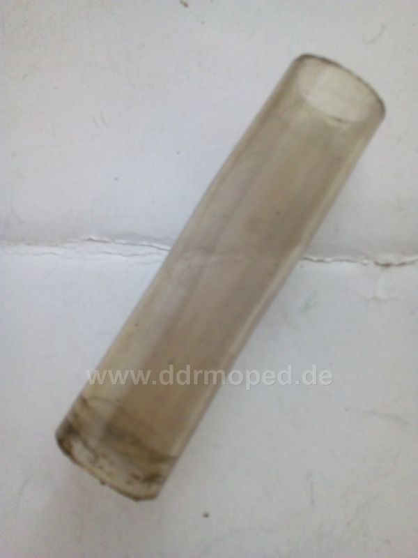

QUOTE (Simson Liebhaber @ 07.10.2018, 19:29)

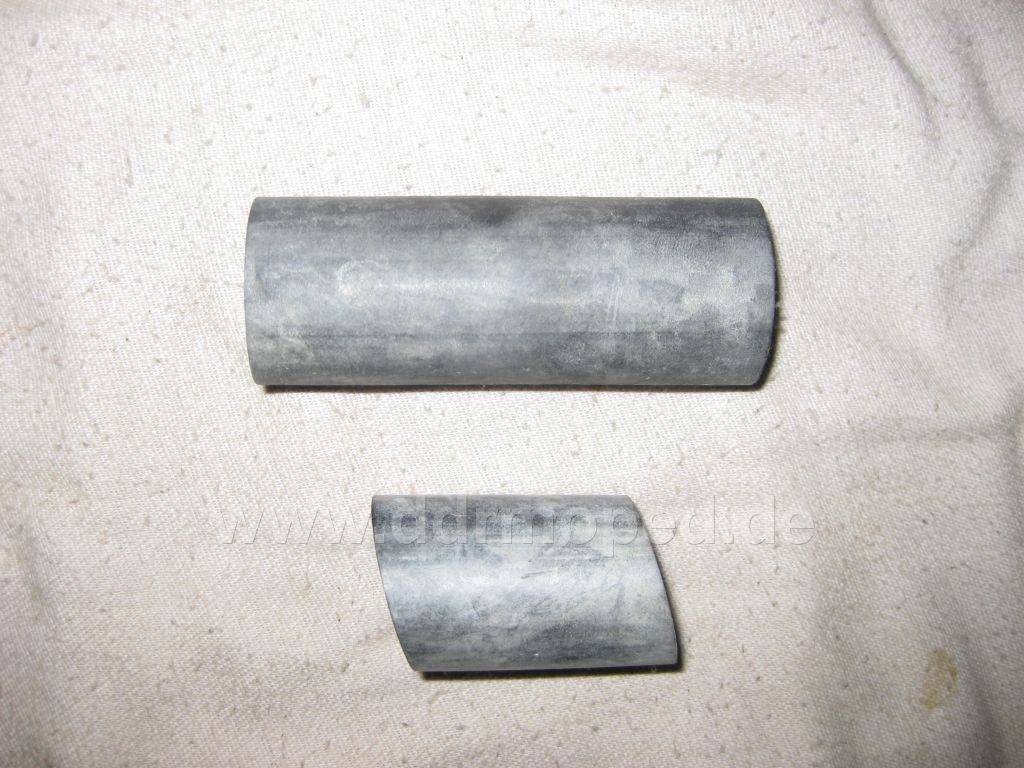

Das ist NICHT der richtige Schlauch ! Das "Gummirohr für Vordämpfer" misst 45mm in der Länge und ist schräg geschnitten im Winkel von 15° (Auf dem Foto das untere) Das obere ist das "Verbindungsstück" zwischen Rahmen und Vergaser . Es ist gerade im Winkel von 90° geschnitten und 90mm lang .

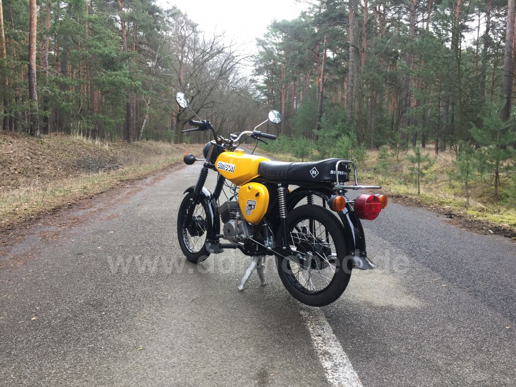

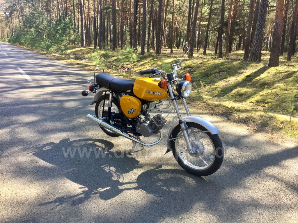

Weiterhin hab ich auch diese S50 übern Winter fertig gemacht. Auch den Motor überholt und alles schaltet wie es soll _clap_1.gif
Falls wer Interesse hat ich würde sie für ein angemessenen Preis abgeben.

und das S51 auch noch ich hatte Zuviel Teile noch liegen gehabt.
Nicht ganz Original hier sieht man schön das es nur eine RAL Farbe ist. Das S50 und der Sperber sind die Farben vom DOC

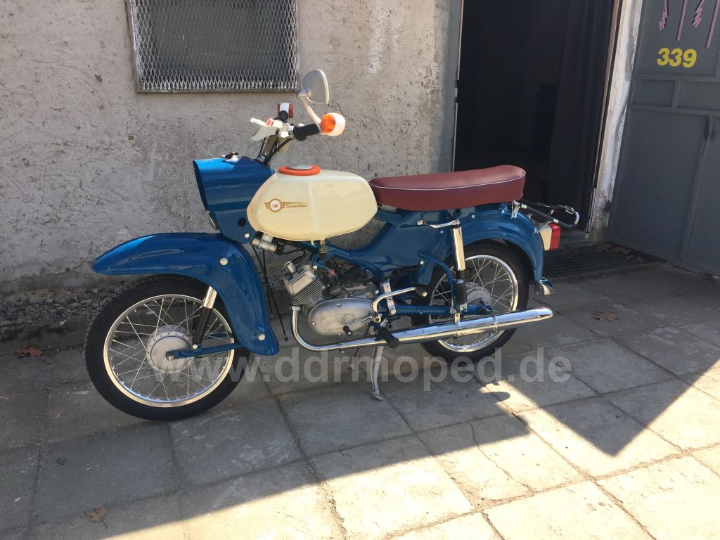

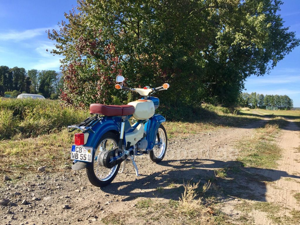

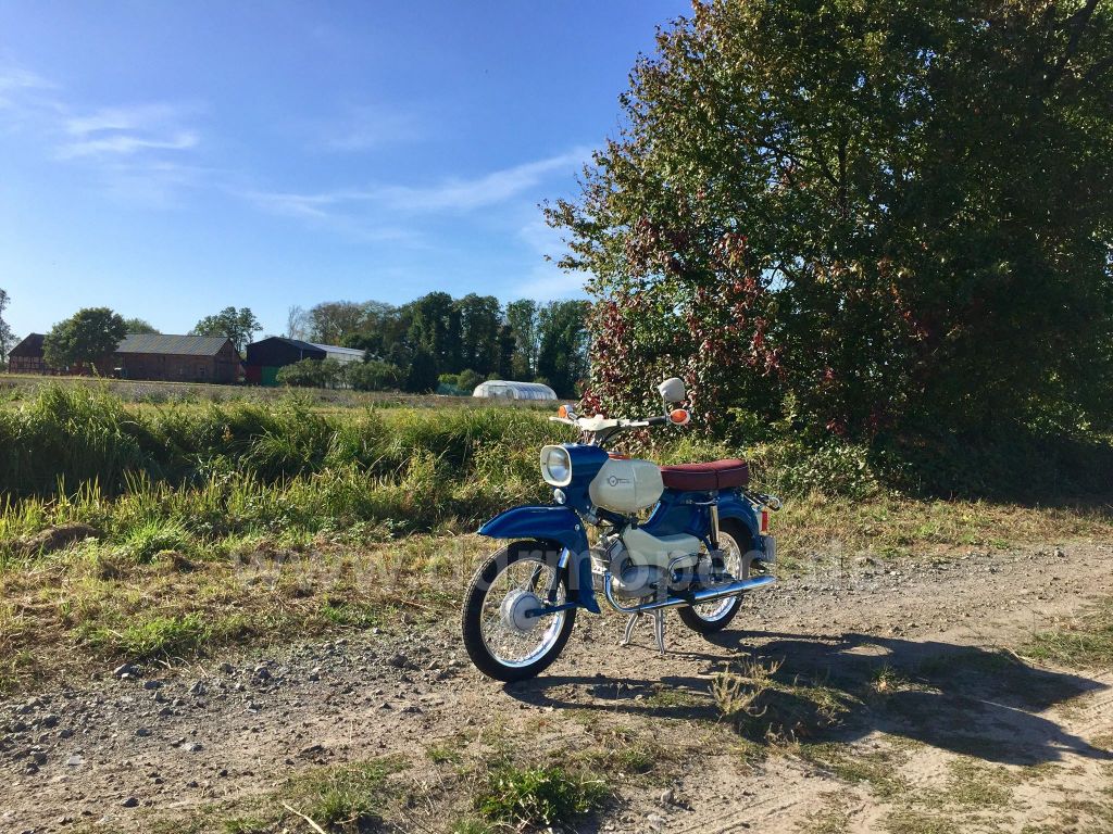

So Leute der Sperber ist fertig und zugelassen _clap_1.gif Fährt erstmal ganz gut aber für längere fahrten hatte ich noch nicht die Zeit rolleyes.gif
das nächste Projekt eine Kr51/1S ist auch schon Zerlegt und gestrahlt vielleicht gibt es dazu nochmal ein extra Thema soll natürlich in der gleichen Qualität wie die anderen Mopeds gebaut werden wink.gif
Die Farben sind vom Doc und passen wirklich sehr gut kann ich nur empfehlen thumbsup.gif

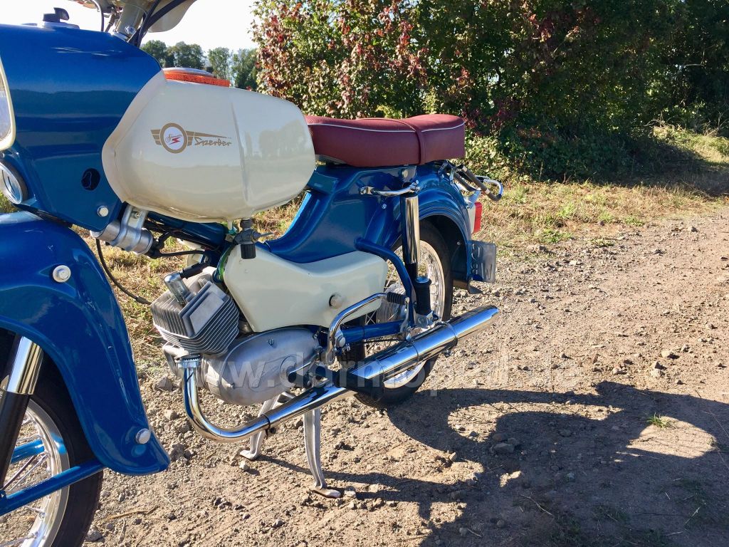

weiter gehts

Details
