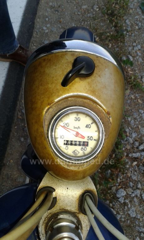

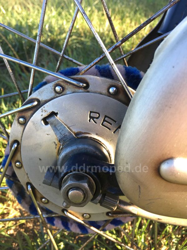

Hallo, mein Tacho steht still... Ich habe die Welle am Mitnehmer abgemacht und mit angeschlossenem Akkuschrauber geprpüft. Tachonadel bewegt sich vollkommen gleichmäßig. Tacho und Welle müßten demnach in Ordnung sein. Anschließend Tachoantrieb ausgebaut und geöffnet. Der Einsatz dreht sich leicht. Alles reichlich mit Fett befüllt und wieder montiert. Bein Schieben des Mopeds zeigte die Tachonadel richtig an. Beim Losfahren war es wieder vorbei. keine Anzejge.
Woran kann es noch liegen ? Die Sufu habe ich reichlich benutzt, ohne viel weiter gekommen zu sein. Mein Antrieb sieht auch etwas anders aus als die, die es noch zu kaufen gibt. Anbei ein Foto.

hast du mal die Schnecke aus dem Antriebsgehäuse rausgedrückt (sitzt hinter der schwarzen Plastebuchse)?
Miramid frisst Stahl, kaum zu glauben, ist aber so. Mit einer kleinen Distanzhülse lässt sich die Lage der Schneckenwelle im Gehäuse ggf. verändern, danach hat der Antrieb bei mir auch wieder hingehauen.

Problem war aus meiner Sicht der locker gewordene Spannring, welcher in das Gehäuse eingedrückt wird und das Plastezahnrad in Position halten soll. Bissel nachgebogen und final reingedrückt, scheint nun erstmal wieder zu funktionieren. Zumindest gab es auf der kleinen Proberunde erstmal keine großen Komplikationen und ein zufriedenes Gesicht des Eigentümers! wink.gif rolleyes.gif
