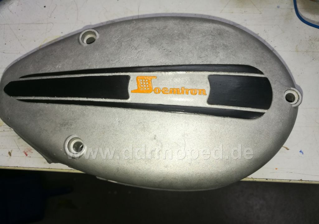

Headbanger
Geschrieben am: 04.04.2020, 22:09
Beiträge: 203
Mitgliedsnummer.: 10227
Mitglied seit: 09.09.2018
Bissel Farbe....

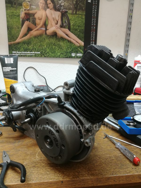

Headbanger
Geschrieben am: 27.04.2020, 23:01
Beiträge: 203
Motor wird langsam. Geschliffener Zylinder drauf mit größtem Übermaßkolben und Spatzkopf. Gibt etwas mehr Kühlfläche...
6V Powerdynamo- Zündung.
Innen habe ich folgende Änderungen gemacht:
- alle "Kanten" im gehäuse geglättet an den Übergängen
- Überströmer von unten her ca 25% mehr Fläche, laufen konisch nach oben zu. Querschnitte oben sind orig.
- Auslassfenster verbreitert re /li um ca 2mm. Auslasskanal von sämtlichen Gussgraten und Perlen befreit.
- Einlass angepasst auf KR 50 Einlassfenster und 16mm Vergaserport
Quetschmass / Freigang Kolben habe ich mit Zinn ermittelt: habe ca 1.4mm Luft an OT. Kann ich vom Kopf also noch was abnehmen.
Dann evtl. noch Zündung 1-2 Zehntel ggü. Serie zurücknehmen wg. höherer Verdichtung?
