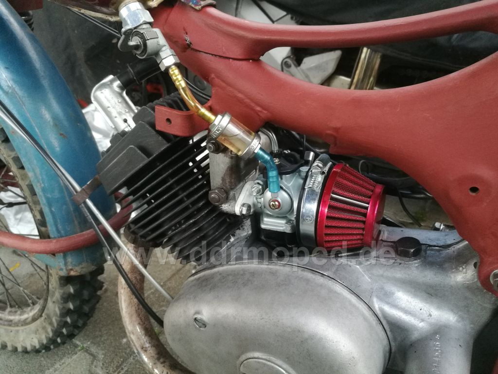

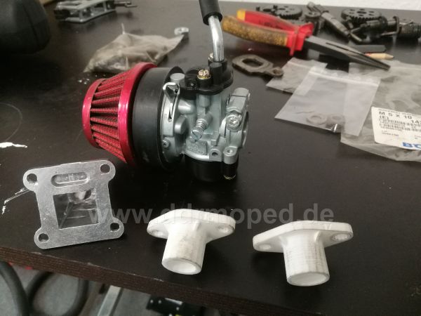

ich möchte diesen Vergaser nehmen: 15mm Querschnitt mit Flachschieber und Starterklappe.
Hat 4 verschiedene Düsen dabei, muss ich testen.
Habe mir einen Simson Flansch konstruiert und gesintert. Der wird den Vergaser auch gleich thermisch vom Motor entkoppeln.
Habe ausserdem noch den Orig. Vergaser mit 57er und 60 HD. Zum gegenchecken, welcher am besten läuft.

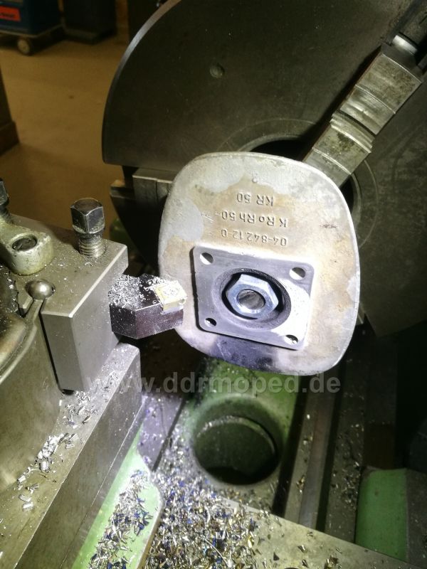

Noch was anderes: Wer hat schon mal einen Zylinderkopf abgedreht?
Wie gehe ich am Besten vor? Da ich keinen Kerzengewindeschneider habe, nehme ich eine alte Kerze, spanne damit den Kopf in die Drehbank und nehme vorsichtig nen Span ab?
Habe mit Zinn gemessen, kann noch einen knappen halben mm abnehmen, dann bleibt noch ein mm Luft am OT zum Kolben.

Das Kerzengewinde ist M18x1,5. Wenn du eine Drehmaschine hast, kannst du dir doch eine passende Aufnahme für das Kerzengewinde machen. Oder mit einer kleinen Alu-Spreize direkt auf das Gewinde gehen, Mit etwas Gefühl sollte das gehen. Oder mit einer Zugstange gegen eine Planfläche ziehen, dann wird die Dichtfläche gleich Parallel zur Anlagefläche der Kerze. Gibt verschiedene Möglichkeiten den kleinen Zylinderdeckel zu spannen, hängt sicher auch davon ab, was für eine Drehmaschine du hast.

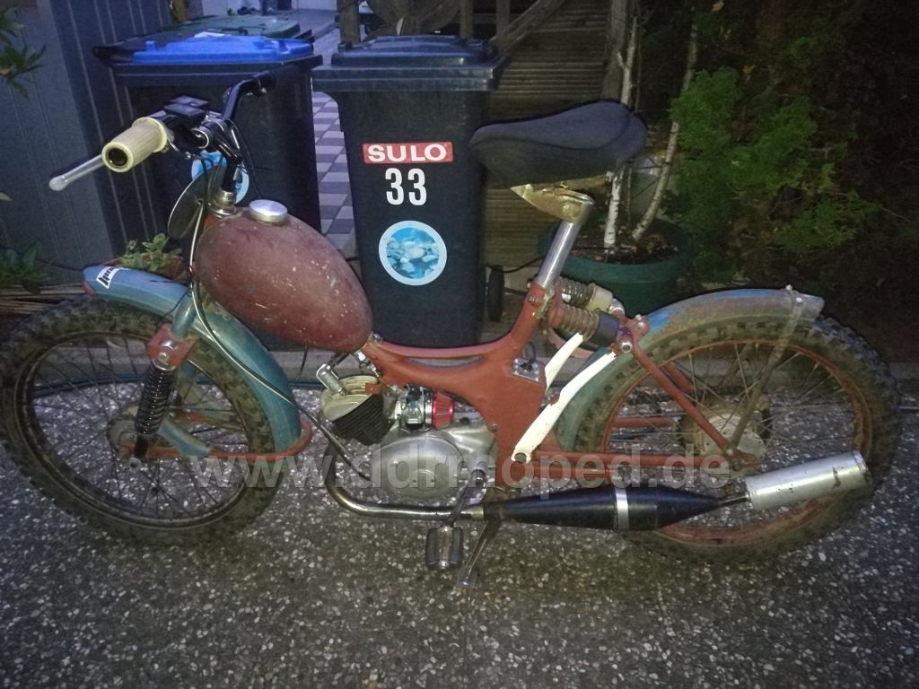

Habe selbigen Vergaser an meinem Essi montiert mit abgedrehten Bing Flansch und angepassten Kanälen (auf 15mm). Läuft soweit ganz gut mit der 60er HD. _clap_1.gif
Auspuff bei mir ist eine 28er Jamarcol Zigarre, der eigentlich für Zündapp KS50 gedacht ist. Wirkt aber stimmig. Einfach mit ner Star-Auspuffschelle an der Originalbefestigung montiert.

Kopf habe ich (mittels M14er Gewindestange, leicht kleiner gedreht) gespannt bekommen und vorsichtig Span abgenommen. Hab mich bis auf Quetschmass 0,6mm rangetraut. Damit Läuft der Motor bisher ohne Kollision : _clap_1.gif

Hatte vor dem Abrehen mit einem Spatzkopf probiert, da kam der Motor nur auf ca. 7,5:1 Kompression.
Muss jetzt noch mal messen nach dem Drehen. Das auf dem Foto ist der andere Kopf, der war Krumm verzogen, habe ich gleich mit geplant.

Geschrieben am: 09.07.2020, 06:03
QUOTE (corsajäger @ 30.06.2020, 19:48)
Der Star hat eine andere Halteschelle für den Auspuff, die hier ist für Schwalbe, Habicht etc.
Trotzdem ein sehr schöner Essi und auch der Auspuff fällt nicht extrem auf.
Nur an dem hässlichen Mofagummisattel finde ich keinen Gefallen, der versaut das Gesamtbild.
Evtl. steht der Tausch schon auf deiner Agenda, falls nicht, diesen Punkt bitte ergänzen.
