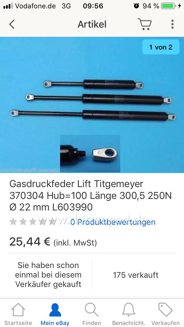

Sind das normale "Heckklappen" Dämpfer vom Auto die zusätzlich an der Gabel angebracht wurden?

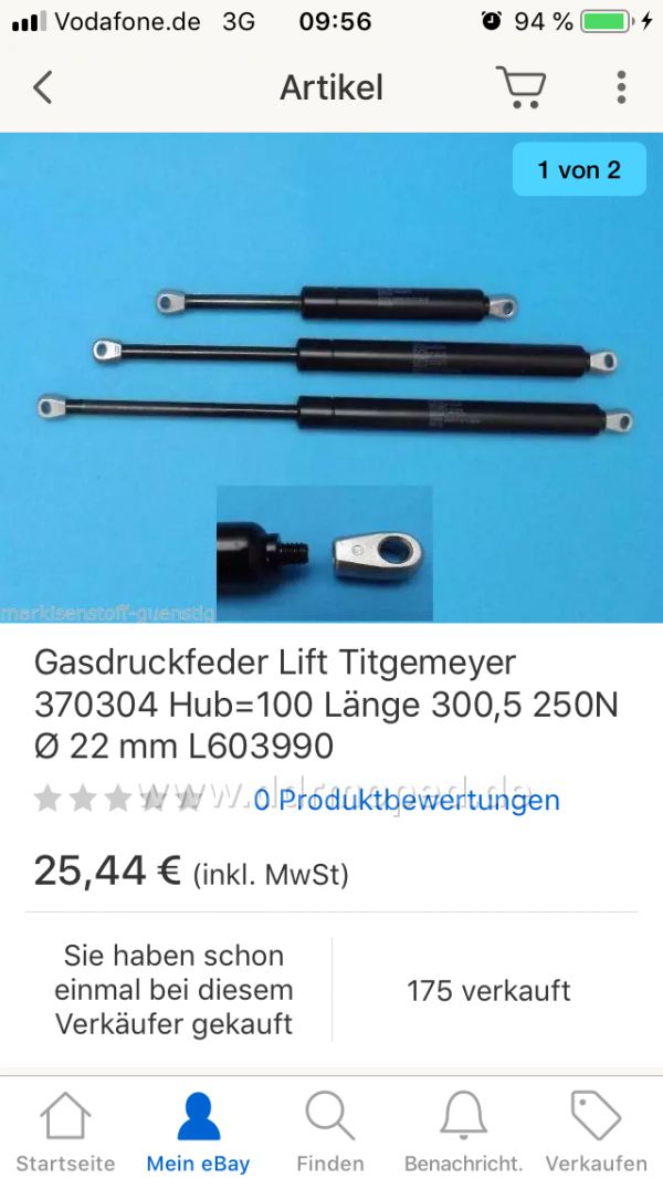

ja genau mit 250nm von Lochauge zu Lochauge 30cm

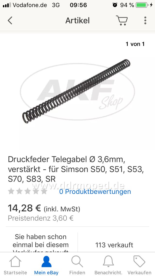

Moin also da gibt es 2 Möglichkeiten. Die eine wäre mit solchen Zusatz Stoßdämpfer oder Verstärkt 3,6mm S51 Simsonfedern einbauen, besser gesagt tauschen mit den alten.
y2freestyle

Mitglied seit: 10.10.2018
Stoßdämpfer
S51 Federn
