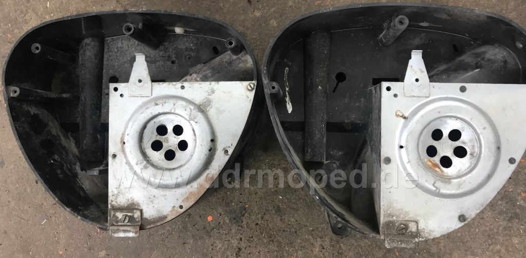

Ich komme mit dem Teile sammeln ganz gut voran. Nun habe ich hier 2 Herzkästen liegen und sehe Fragezeichen.

Orionheizer
Geschrieben am: 02.11.2018, 08:43
Beiträge: 617
Mitgliedsnummer.: 10292
Mitglied seit: 13.10.2018
Da sind ja jede Menge Angüsse drin. Wozu ist das alles?

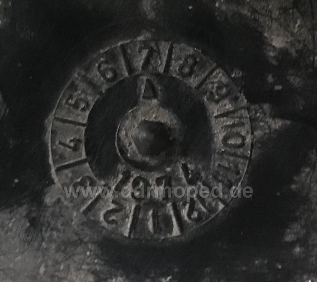

Orionheizer
Geschrieben am: 02.11.2018, 08:45
Beiträge: 617
Das ist der Produktionsstempel aus dem linken Kasten. Im rechten habe ich nix gefunden!

Orionheizer
Geschrieben am: 02.11.2018, 09:41
Beiträge: 617
QUOTE (Paulisch @ 02.11.2018, 09:24)
Guck an, ab deinem 74‘ ist auch n Halter für die Blinkerverteilung
Naja, Schmelzpunkte auf dem Blech sind aber auch keine mehr da! Oder waren da keine?! Könnte also auch ein falsches Blech sein.
Aber wozu ist der Rest? Links vom Luftfilter ist jede Menge Zeug angegossen. Der Halter für das Zündmodul leuchtet mir ja noch ein. Aber oben in den Ecken sind ja auch noch Aufnahmen. _uhm.gif

Paulisch
Geschrieben am: 02.11.2018, 16:28
Beiträge: 666
Mitgliedsnummer.: 8682
Mitglied seit: 28.01.2016
Ich hab n weißen Herzkasten von 74, der hat den Halter für den Blinkerverteiler auch dran.
Und n schwarzen, der auch diese Abgüsse hat.
Die „extra“ Gewinde die zu sehen sind, waren wohl für die Seitendeckel gedacht, zur Befestigung. Die Art ging aber nicht in Serie.
Unten das lange Ding leuchtet mir allerdings nicht ein

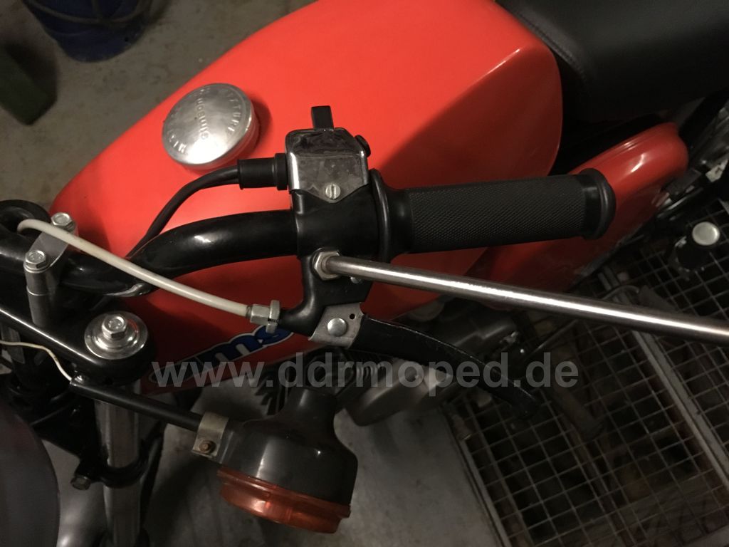

Ich hab dir paar Bilder gemacht von den Armaturen.
Schwalbe hat die Aufnahme fürs Lenkerblech, S50B nicht.
Mit freundlichen Grüßen Pauli

Paulisch
Geschrieben am: 13.11.2018, 19:13
Beiträge: 666
Andere Seite

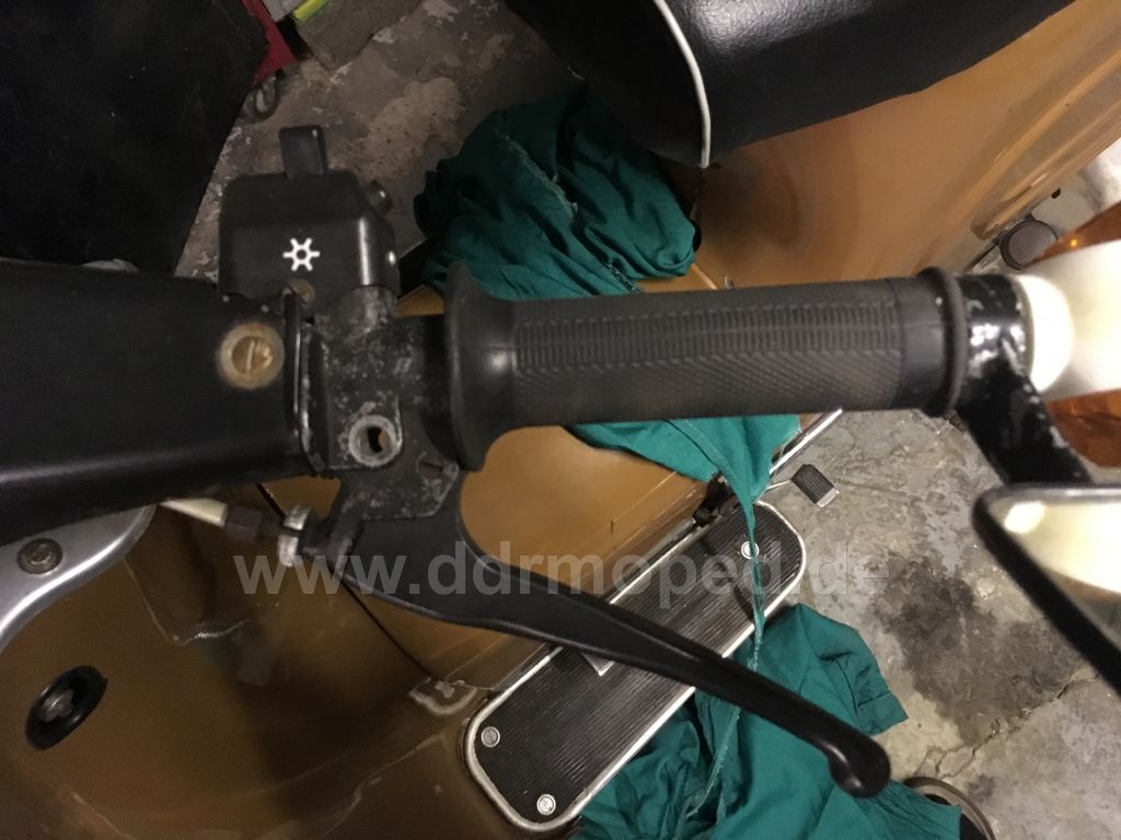

Paulisch
Geschrieben am: 13.11.2018, 19:14
Beiträge: 666
Und Schwalbe

ddr-driver
Geschrieben am: 13.11.2018, 19:51
Beiträge: 2867
Mitgliedsnummer.: 7174
Mitglied seit: 22.02.2014
QUOTE (Paulisch @ 13.11.2018, 19:14)
Und Schwalbe
Das ist ja schon die neuere Ausführung mit den Plastehebeln.
Paulisch
Geschrieben am: 14.11.2018, 08:55
Beiträge: 666
Ja genau.
Aber davon mal abgesehen, sieht er ja die Verlängerung für den Halter vom Lenkerblech
