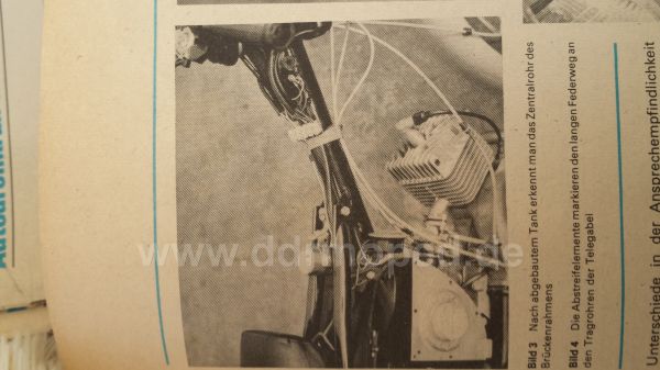

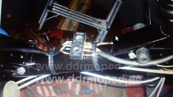

Mit was wurden die Kabel am Lenker befestigt? Wie oft und wo grob?
Wo wurden die Kabel am Rahmen geführt? Blinker rechts am Steuerkopf vorbei, Rest links?! Vorn über den Gummies vom Tank oder darunter?
Wo war die Lüsterklemme für die Blinker? Auf dem Rahmenrohr oder unten dran?!
Ich danke schonmal!

Geschrieben am: 29.07.2019, 21:54
Beiträge: 1456
Mitgliedsnummer.: 7560
Mitglied seit: 05.08.2014
S50B
stay tuned - mfg m@ngo
m@ngo
Geschrieben am: 29.07.2019, 21:56
Beiträge: 1456
S50 N
Orionheizer
Geschrieben am: 30.07.2019, 08:14
Beiträge: 617
Mitgliedsnummer.: 10292
Mitglied seit: 13.10.2018
QUOTE (m@ngo @ 29.07.2019, 21:54)
S50B
1000-Dank! Das beantwortet eigentlich alle meine Fragen!

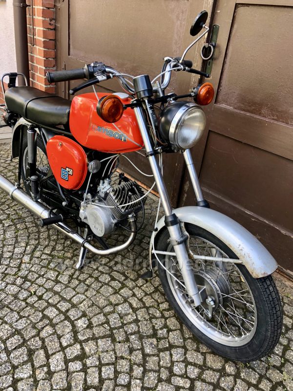

Orionheizer
Geschrieben am: 11.08.2019, 14:03
Beiträge: 617
Bild 1

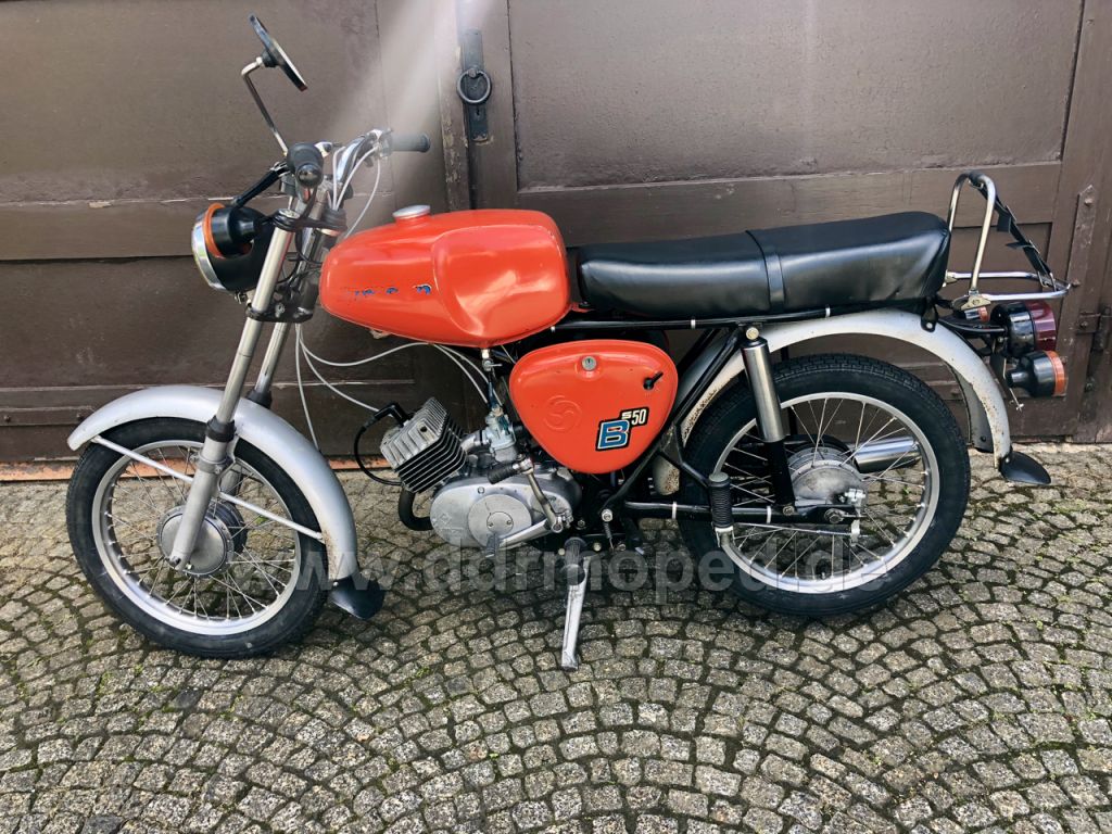

Orionheizer
Geschrieben am: 11.08.2019, 14:47
Beiträge: 617
Bild 2

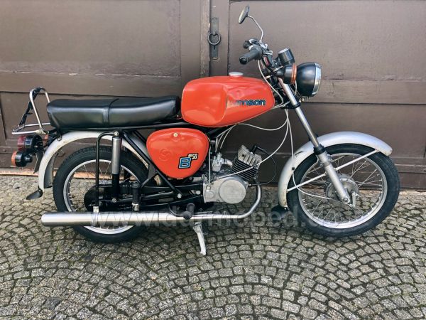

Orionheizer
Geschrieben am: 11.08.2019, 14:50
Beiträge: 617
Bild 5
