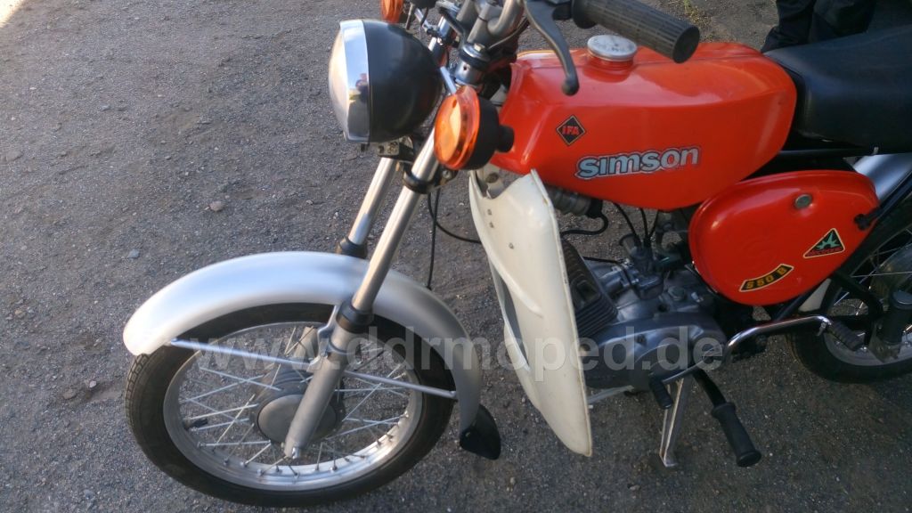

So sollte es für eine 75iger aussehen.
Gruß Tom

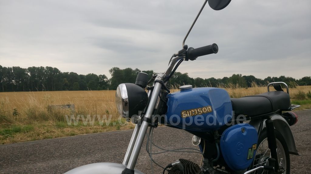

Simson Liebhaber
Geschrieben am: 28.08.2019, 11:42
Beiträge: 1312
Mitgliedsnummer.: 5822
Mitglied seit: 06.09.2012
Das ist die spätere Variante bei der N gabs weiterhin kein Standlicht. Der müsste ab 1976 verbaut worden sein bis zum ende 1980.
Gruß Tom

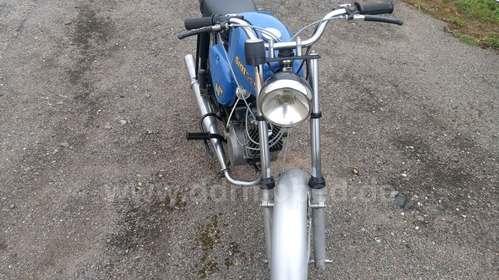

Simson Liebhaber
Geschrieben am: 28.08.2019, 13:21
Beiträge: 1312
Hier noch mal die von Andi und mir angesprochene breitere Variante.
Gruß Tom
