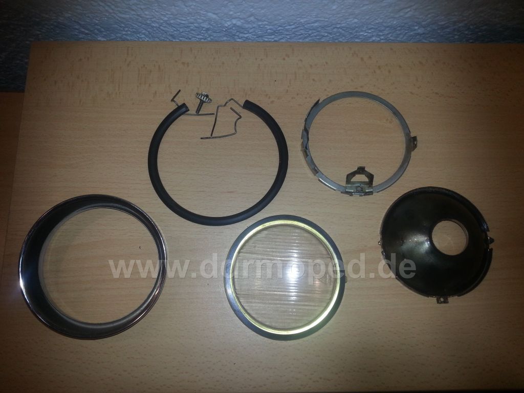

Start .....
Es grüßt der Andy .....

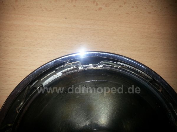

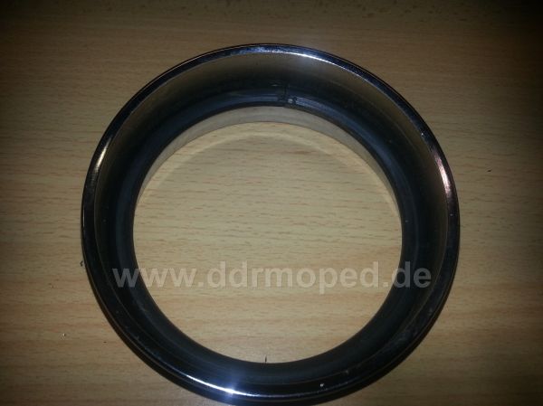

Dichtring einlegen

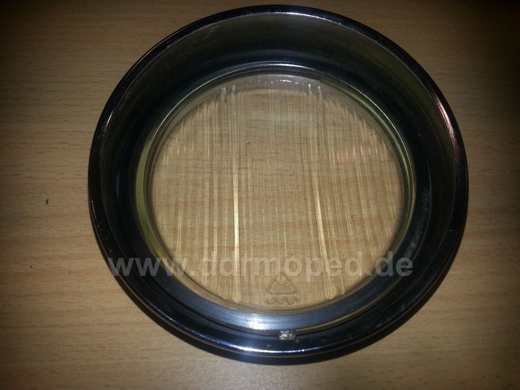

Scheibe auflegen (ausrichten), dann Dichtring auflegen

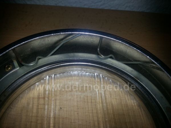

Reflektorhaltering (ausrichten) und mit Spangen festmachen.

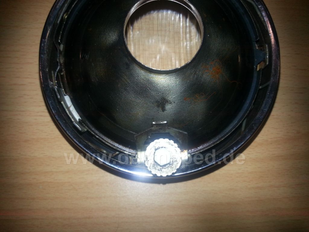

Reflektor einklicken (eine Seite ist fest, andere Seite beweglich)

Stellschraube/rad einschrauben

Fertig ....

Hallo Andy,
Habe gesehen, dass mir der Dichtungsring fehlt, so kann es ja nichts werden.
Gleich bestellt und ich werde es sofort ausprobieren, sobald der angekommen ist.
Du schreibst im Schritt 1 "Dichtring einlegen" dann "Scheibe rein, ausrichten und Dichring auflegen"? Wie jetzt?
Dachte der Dichtring kommt als erstes und dann die Scheibe? Was meinst du mit Dichtring auflegen, nachdem die Scheibe drin liegt?
