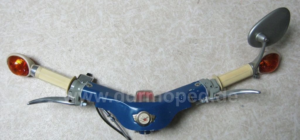

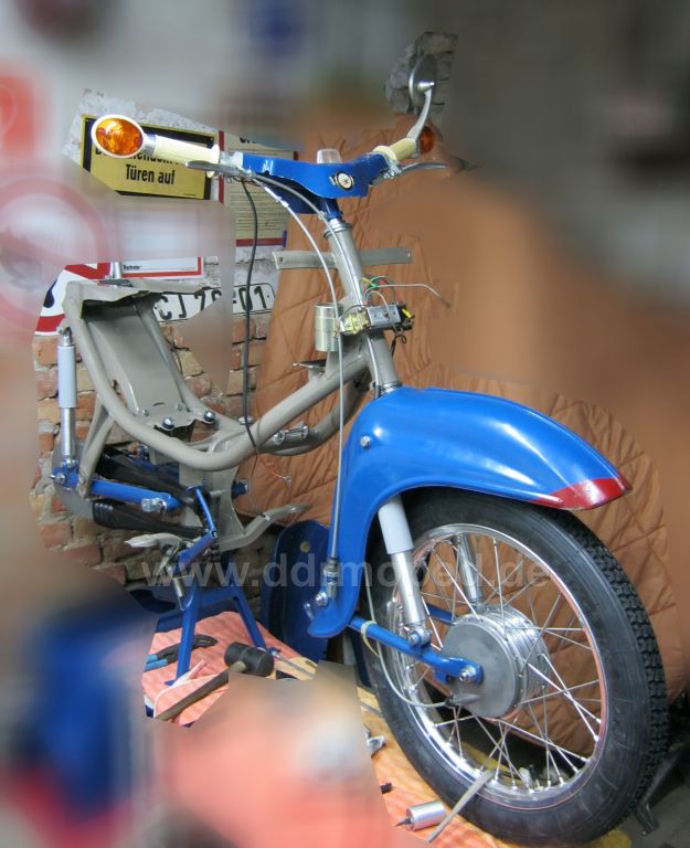

Momentan zieht sich mein Projekt hin........ wacko.gif warte immernoch auf die Lackteile, aber lieber ein bisschen Geduld und dann auf das Ergebnis freuen.. smile.gif

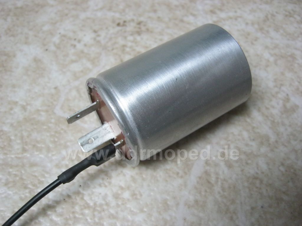

Dann noch in ein altes Nachbau Blinkgebergehäuse den neuen elektronischen Blinkgeber verbaut. Sieht man ja ey nichts von nachher, ist nur für mein Gewissen. laugh.gif

Elektronisches Blinkrelais, weil ich die Blinkersoffitten gegen 6Volt LED Soffitten getauscht habe. smile.gif
..........ja ich weiß, das es nicht original ist und es nicht zugelassen ist. ph34r.gif
Es geht mir in diesem Fall darum: Die LED's sind heller und besser zu erkennen auch am Tage. Und die Blinkfrequenz ist sehr gleichmäßig, was man ja von den alten mechanischen Blinkgebern nicht immer behaupten kann.

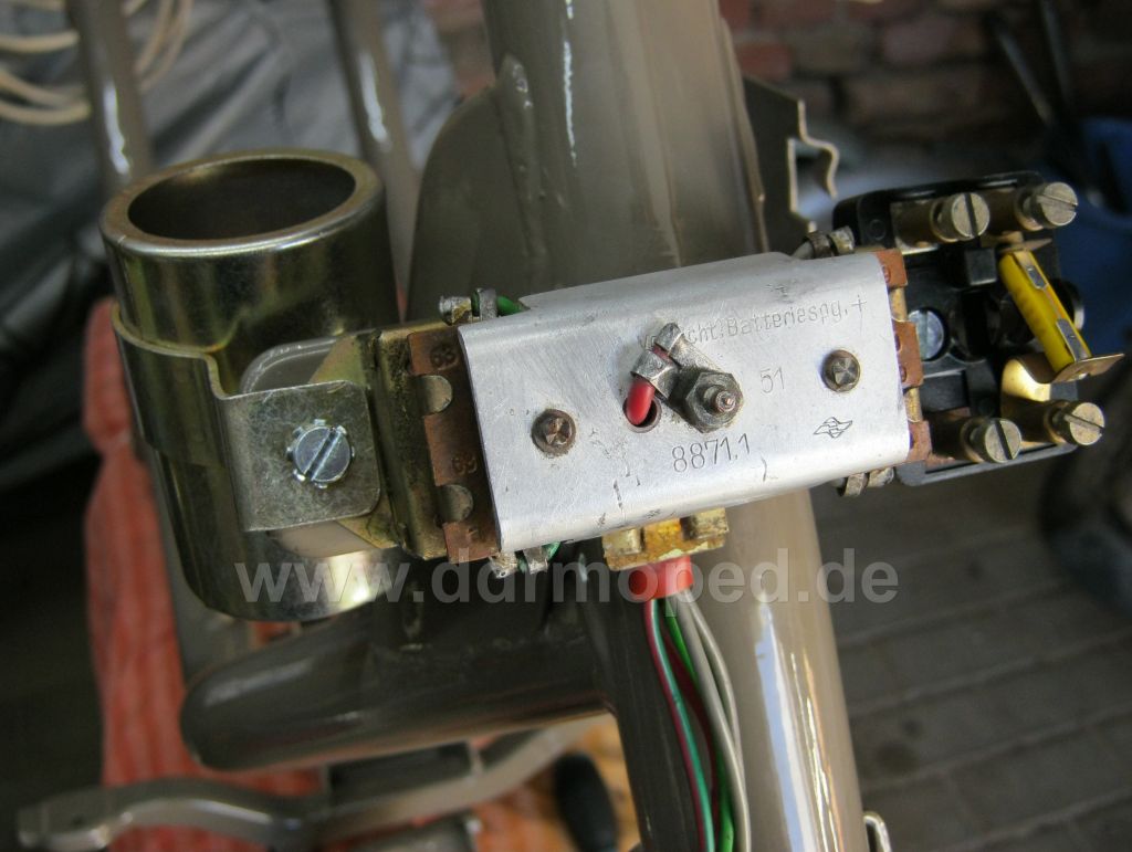

.......die Ladeanlage ist falsch rum angebaut auf dem Bild, ist mir erst im Nachhinein aufgefallen. hier aber anscheinend wohl niemanden. tongue.gif .......ist jetzt aber wieder richtig rum angebaut.

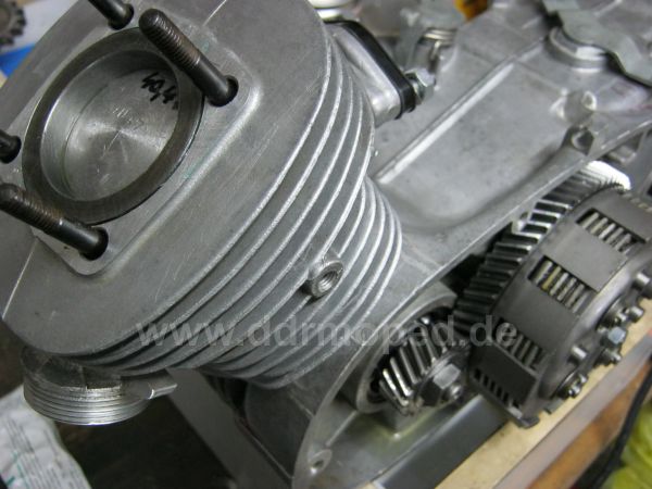

.......Den Motor habe ich endlich zusammen, passt alles mit der Kurbelwelle, Kolben & Zylinder.!!!

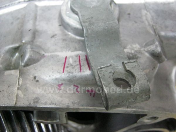

.....als ich den Motor noch offen hatte, habe ich mir erstmal noch die Stellung vom Schalthebel makiert, hoffe das hilft mir später beim einstellen der Schaltzüge. hmm.gif

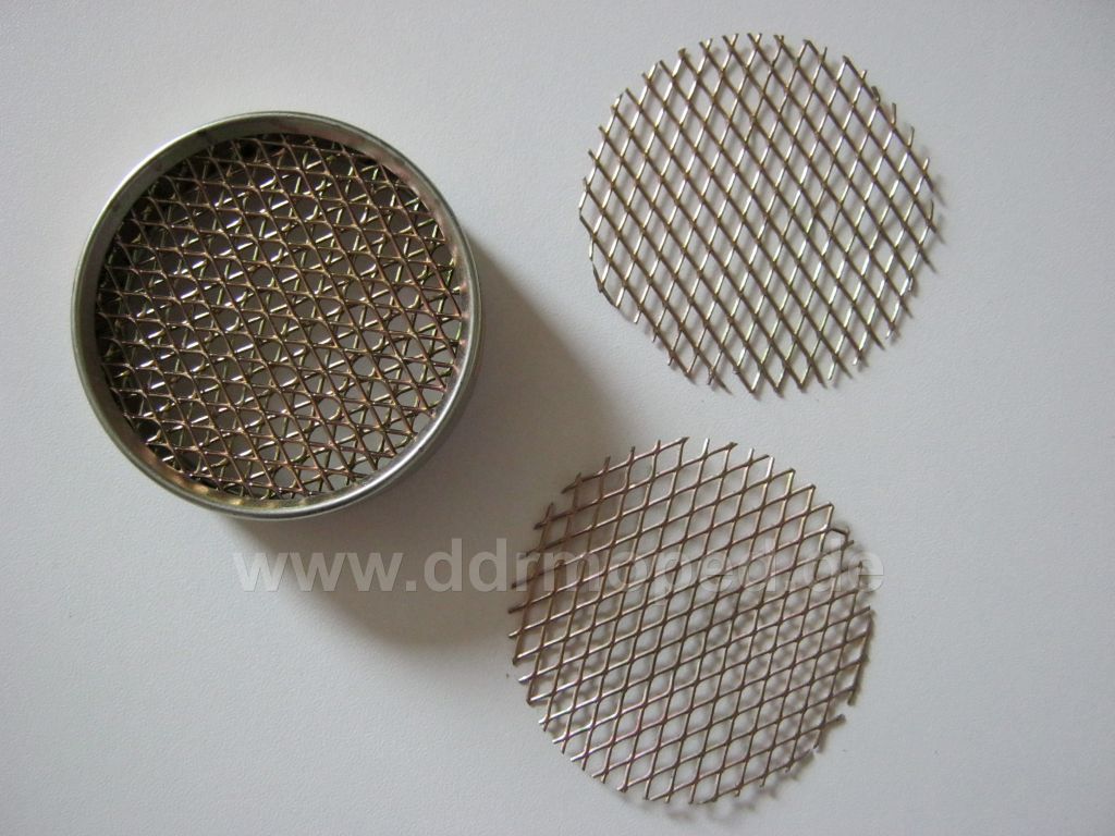

....Thema Luftfilterpatrone:
Die original will ich da auf keinen Fall mehr rein machen. Die Nachbau Dinger taugen alle nix. Werde da wohl selber was bauen müssen. Hat da jemand zufällig schon mal gute Erfahrungen mit etwas gemacht.? Also im Sinne von Filtermaterial.? hmm.gif

Es gibt noch noch massig gute Originale, warum kaufst du da nicht einen? hmm.gif

Weil es mir darum geht, das die originalen bzw. neuen eine sehr schlechte "Filter"-wirkung haben.

Ja und? Wieso was verändern, was vorher seit Jahrzehnten fehlerfrei funktioniert hat?
