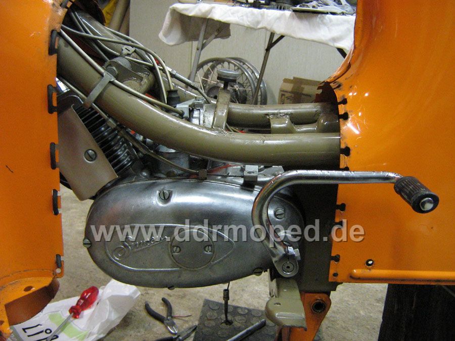

Das war cloyds Schwalbe...
Der Gummi ist schwarz und die eigentlich bekannte Gummiform. Genau wie der Keder im Panzer und Beinschild auch schwarz und nicht baige.
Das ist total verschieden und kann bisher nicht eindeutig zugeordnet werden.
Die baigen Kickergummie, die du hier gezeigt hast, waren in der Form nur auf dem Ganghebel von RT oder BK?! Aber in braun bzw/rotbraun.

Hier nochmal als Kickstartergummi die andere Form in schwarz auf der Seite. ->KR 51 Bj 1965
