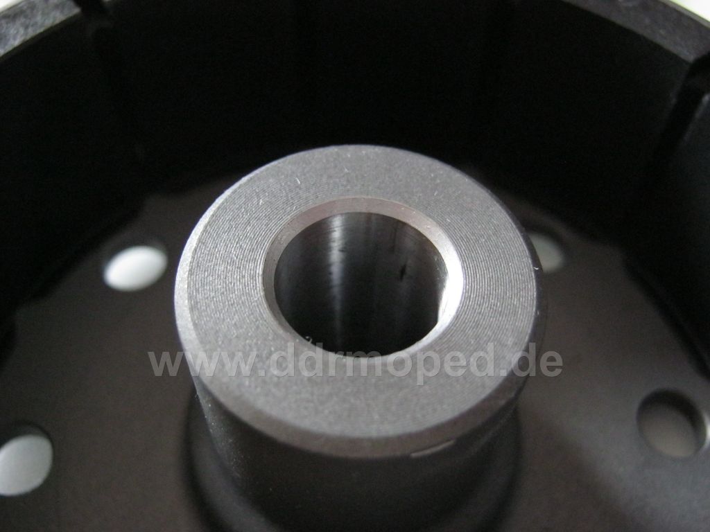

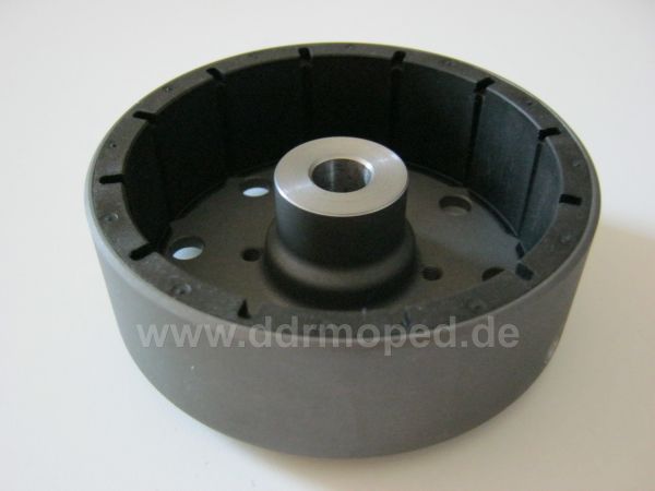

So... Kurz gesagt: Rotor passt nicht.! cry.gif weep.gif
Folgendes Problem: der Rotor liegt eher am Absatz der Kurbelwelle an, anstatt das der Konus die "Klemmung" eingeht.
Zusätzlich kommt noch dazu, das das Lüfterrad zu weit rauskommt. Da man ja noch eine Adapterplatte verwenden soll/muss, wird das noch weiter nach außen.!
Ich werde jetzt mal den Dreh & Frästechniker meines Vertrauens kontaktieren. Das ganze ein wenig modifizieren lassen (Ist alles mit dem Shopbesitzer so abgeklärt)
Wenn dann alles passend ist, geb ich die genauen Maße und Details der Änderung bekannt. thumbsup.gif

Der Unterschied zum SR2 ist, das die Kurbelwelle keinen Absatz hat, die von der Schwalbe bzw Star mit Kurbelwelle 1:10 schon. Der Durchmesser der Vape Schwungmasse ist schon richtig, nur ein bisschen zu lang.

Die Gewinde kann man doch selbst da anbringen.
und das das Abdrehen ist auch schnell gemacht.
Grüße Gerald
Thommy'Simson
Geschrieben am: 07.06.2020, 15:15
Beiträge: 1157
Mitgliedsnummer.: 10426
Mitglied seit: 20.01.2019
Ja keine Frage. Die Anpssung von der Lüfterradplatte steht dann auch noch an.
Ich selber habe leider nicht die Möglichkeit es auf Zehntel Milimieter so genau abzudrehen und anzupassen.

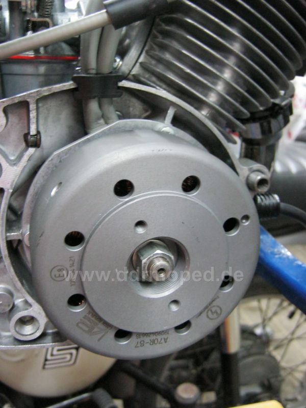

Jetzt endlich passt die Schwungmasse. Ganze 7,5mm entfernt. Das Halteblech wurde auch schon angepasst. Weitere Bilder folgen noch.

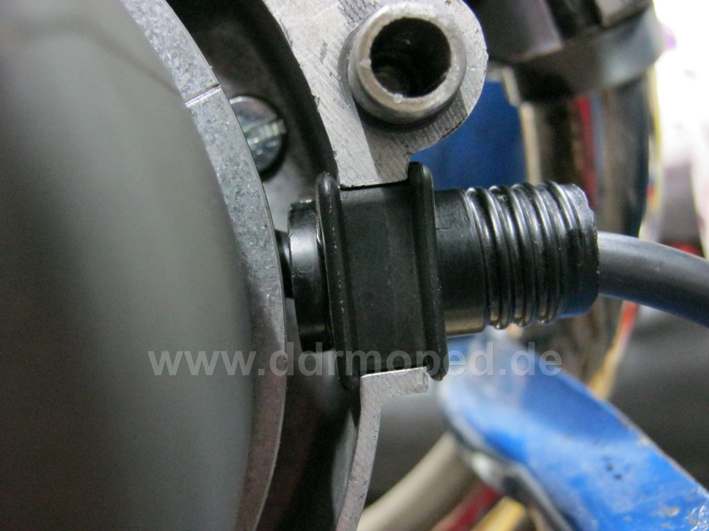

Habe den Kabelstrang, der von der Grundplatte kommt, in grau geändert. Zusätzlich habe ich dann ein langes Zündkabel mit durch den Motor geführt, ebendfalls in grau.
Hier mal die Draufsicht auf die neue VAPE Schwungmasse.

Normaler Weise sollte man laut "Einbauanleitung" das Kabel der Grundplatte durch das Loch des Zündkabels führen. In meinem Falle, wollte ich aber die original Optik erhalten und jetzt kommt da auch wieder das neue Zündkabel raus. wink.gif
Die Durchführung habe ich dazu etwas gekürzt.

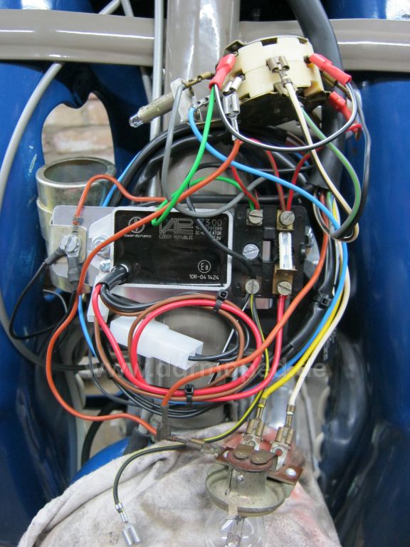

Auf Wunsch kann ich noch gerne einen Schaltplan zeigen. Habe mir speziell für die KR 51 einen Schaltplan selber bearbeitet. Ist doch ein bisschen anders als bei der KR51/1. Und so richtig findet man nix dazu.
