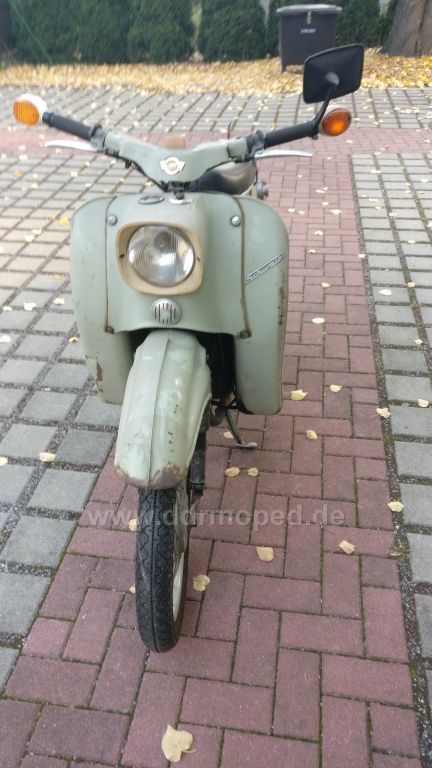

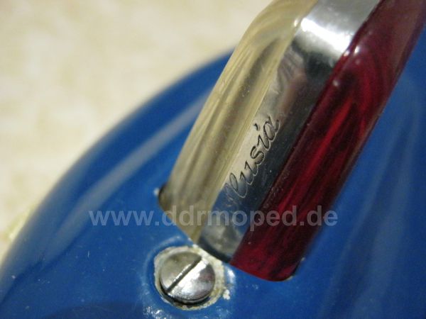

Bei meiner Schwalbe war noch das originale??? Parklicht verbaut. Leider war die rote Platte der Halterung für die Glühlampe schon kaputt, da musste dann ein Nachbau herhalten für. Das Parklicht an sich, habe ich schön sauber gemacht und vorsichtig mit Modell-Plaste-Kleber wieder repariert, den kleinen Alu-Rahmen poliert und fertig.. biggrin.gif

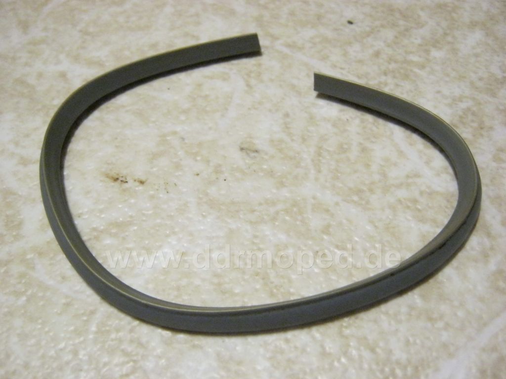

Dann hatte ich mich nochmal kurz mit dem Keder vom Spiegel beschäftigt, jetzt ist wieder seine silberne Farbe zu erkennen. (war komplett schwarz lackiert der Spiegel sad.gif )
Kann das sein, das der Spiegel original eine ich sag mal: "golden-silberne" Farbe hatte?

Der Spiegel war silber und mit gelbstichigen Klarlack lackiert.

Meine Schraubenliste: So waren die Schrauben an meiner 64er verbaut.....
Stoßdämpfer FIN SW 14 Teilgew. M8x35 (4x) Mutter SW14, 6mm hoch
Gepäckträger FIN SW 10 Teilgew. M6x40 (4x)
Lenker ESKA 8G SW 14 Teilgew. M8x45 (1x) Mutter SW14, 6mm und 4mm hoch
Kettenkasten Alu FIN SW 10 M6x10 (2x)
Innenkotflügel Glatt SW 10 M6x8 (2x)
Auspuffschelle vorn ___ Sw 10 M6x25 (1x) -> ESKA 8G
Auspuffhalter ___ SW 10 M6x14 (1x) -> FIN
Auspuffschelle hinten ___ SW 10 M6x16 (1x) -> ESKA 8G
Tankbefestigung FIN SW 10 Teilgew. M6x25 (2x)
Motorbefest. Kopf F SW 14 Teilgew. M8x65 (1x) Mutter SW 14, 6mm hoch
Motorbefest. hinten ESKA 8G SW 14 Teilgew. M8x100 (1x) Mutter SW 14, 6mm hoch
Kickstarter ___ SW 14 M8x25 (1x) -> ESKA 8G
Spiegel am Lenker ___ SW 10 M6x25 (1x) -> ESKA 8G
Fussrasten hinten ESKA 8D SW 14 M8x20 (2x)
meine 64er Schwalbe
mein 64er Star
meine 89er ETZ 251
mein 66er Sperber
mein "S70" Umbau
mein S51 B1 (Familienmoped)
meine 57er BK 350 (Baustopp)
Thommy'Simson
Geschrieben am: 24.01.2019, 20:23
Beiträge: 1161
Mitgliedsnummer.: 10426
Mitglied seit: 20.01.2019
Fussbremshebel ESKA 8G SW 14 Teilgew. M8x45 (1x)
Blechkleid Seite ___ Sw 10 M6x10 (2x)
Sitzbankschanier ___ SW 10 M6x10 (2x)
Sitzbankhalteriemen ___ SW 10 M6x__ (3x)
Blechkleid unter Sitz Glatt SW 14 M8x10 (1x)
Spiegelblech F SW 8 M5x20 (1x)
die wo ein -> hinter ist, damit habe ich die ersetzt. Und das ___ weiß ich nicht was da rein kommt.. da waren Baumarkt Schrauben verbaut bei mir.. ermm.gif

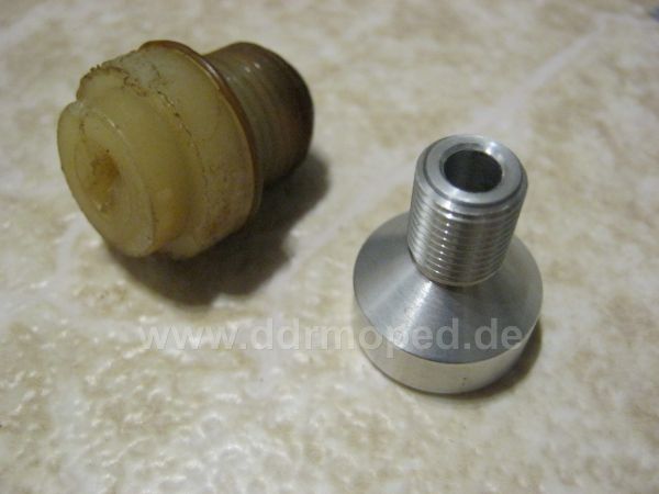

In meinem Motor war eine Ölablassschraube aus Platik verbaut, gibt es da zufällig irgendwo einen guten Nachbau von.? _uhm.gif
....und rechts auf dem Bild noch das "Neu-Teil", das alte war leider so extrem vergniddelt.

Mit einem Nachbau der Plasteschraube wirst du kaum Glück haben, weil der Bedarf so gering ist. Eventl. findest du jemanden, der so was per 3-D-Druck machen kann. Aber der vorbereitende Aufwand wird nicht unerheblich sein.
