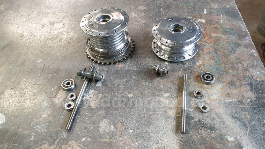

Nun zur eigentlichen Frage.
1. Teile in eine Drehbank gespannt und dann mit Polierfilz aus dem Baumarkt 3x grob/mittel/fein drüber bis der ganze Grind runter ist und sich erste Polierergebnisse zeigen.
2. Polierfilz hell ca. 20cm (in Cottbus/Teilemarkt gekauft, mein alter wollte nicht mehr) auf eine selbstgebauten Polierbock gespannt. (die Variante Schraube durch den Filz und ab in die Bohrmaschine geht natürlich auch)
3. Der Filz wird mit original DDR Polierstein aus K-M-St. VEB Galvanochemie in 2 Stärken abgezogen. Und dann geht die wilde Poliererei auch schon los.
Das Ergebnis siehst du auf dem Bild vorher. Manchmal bearbeite ich das ganze noch mit Polierwatte nach und reibe mit einem extrem weichen Tuch drüber. Fertig.
Kleine Kerben und Lunker bleiben manchmal übrig. Ich möchte nicht zuviel Material abtragen und hast du einen Lunker weg kommt ein Neuer raus. Der Guss ist nicht immer perfekt.
Manchmal gelingt es das es so aussieht.

Danke. thumbsup.gif Genau das wollte ich wissen.Hilft mir schon weiter.

Sieht super aus, ist aber nach meinen Geschmack etwas zu heftig. Vorteil bei Alu ist, dass die (übertriebene) Politur nicht lange vorhält und sich die originale Optik wieder einstellt. wink.gif thumbsup.gif
Danke und stimmt natürlich. Das Ganze ist später etwas putzintensiv.Nabenpuztringe und "Never Dull" sind dann erste Wahl.

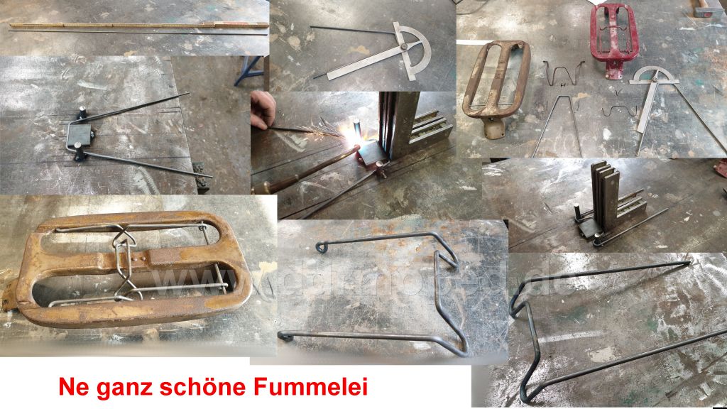

Und weiter gehts im unstrukturierten Aufbau. Soll heißen: Ich mach das was gerade an Material,Lust,Zeit und Möglichkeiten da ist. In dem Falle mein autogener Schwiegervater biggrin.gif wink.gif
Ohne Flamme ist das Problem Nachbau nicht zu lösen. Hier der derzeitige Stand.
