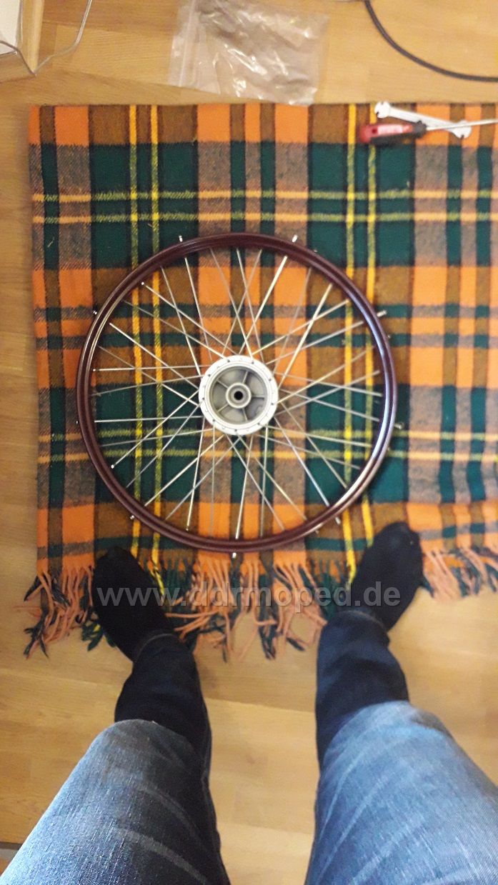

Guten Morgen zusammen,
ich bin gerade dabei erstmalig eine Felge selbst einzuspeichen (SR2E mit Vollnabe). Ich bin dabei dem Vorgehen in diesem Video gefolgt:
https://www.youtube.com/watch?v=bQwX__4eeWQ
und meine, dass ich da auch nichts vermurkst habe.
Aber iiiirgendwie finde ich, sieht das Speichenbild komisch aus. Einige Speichen stehen ziemlich weit über die Felge hinaus und andere sehen eher kurz aus.
Hat jemand einen geübten Blick und kann durch bloßen Hingucken sagen, ob das so richtig ist? Oder muss man womöglich beim SR2 einer ganz anderen Anleitung folgen?
Besten Dank im Voraus und viele Grüße
Viele Grüße
Max
KR51/1 - Teilrestaurierung 2016 --> läuft spitze
SR 2E - In Gammelzustand aus einer Scheune gerettet --> voll restauriert
Otto
Geschrieben am: 18.03.2019, 11:11
Beiträge: 2171
Mitgliedsnummer.: 7023
Mitglied seit: 21.12.2013
Ja für den SR gibt es ein spezielles Flechtmuster, ist irgendwo hier in den tiefen des Forums beschrieben.
Das normale Standardflechtmuster für 36 Speichen mit dreimaligem Kreuzen (unten, unten, oben) funktioniert aber auch. Prinzipiell ist das richtig was du gemacht hast. Dein Ergebnis (mit den überstehenden Speichen) passiert mir auch manchmal. Wenn du die Felge drehst, ist das weg und passt dann. Einfach nochmal von vorn anfangen.

da hast Du falsch eingespeicht...
Einspeichen
Seite 3 ganz unten
Das Video zeigt auch ein Rad von der Vogel-Serie und nicht vom SR1/2

Danke euch, für eure Antworten.
