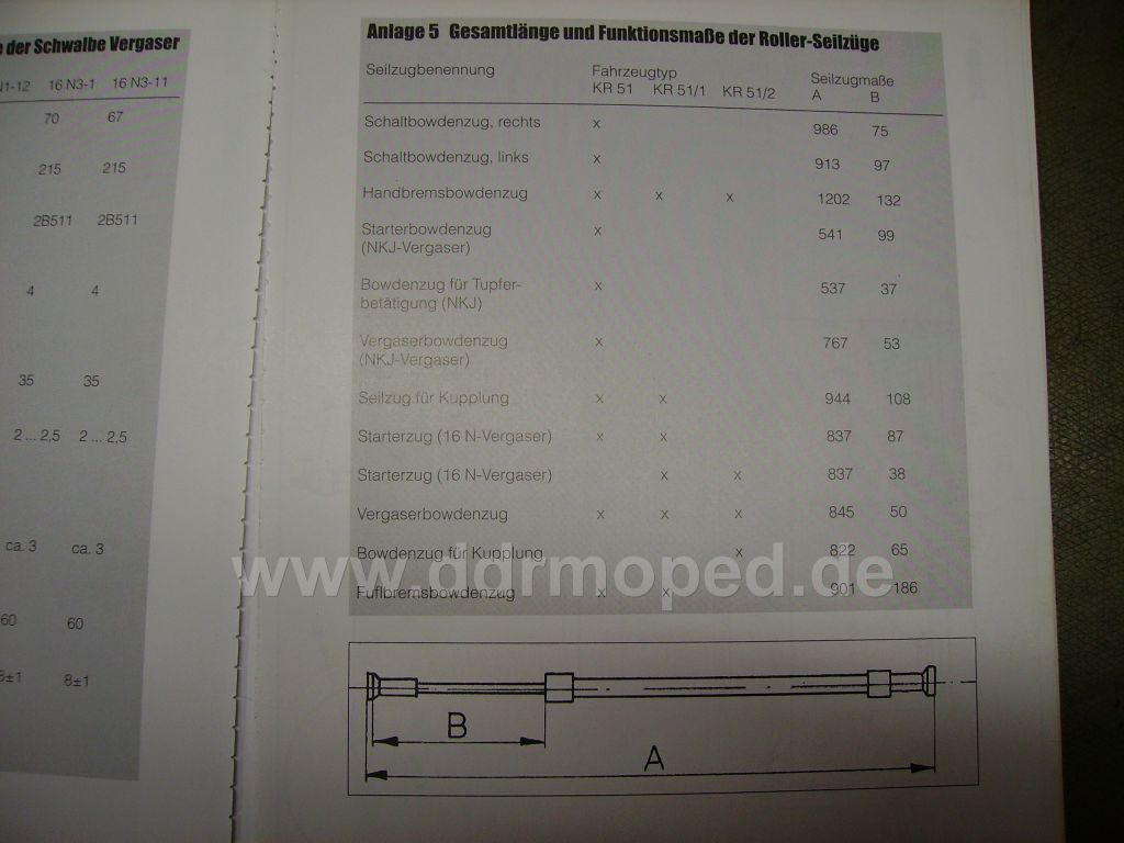

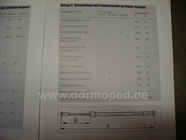

Jetzt verstehe ich aber nicht, warum ich oben die Stellschraube trotz neuer Backen fast komplett rausdrehen muss, um halbwegs bremsen zu können.
Stellschrauben gibt es in versch. Längen.
Verbaut ist eine Länge über alles 3 cm. Habe aber auch eine mit 4 cm hier liegen.
Der Bremszug ist von Motoflex. Ist der zu lang?
Länge schwarze Hülle: 1200 mm
Funktionsmaß mit Nippel: 130,5 mm
Ohne: 123,00 mm
Ich werde aus der Sache nicht schlau?
Was mache ich falsch?
Habt ihr eine Idee?
Gruß Vincent
chrumi
Geschrieben am: 24.05.2020, 17:12
Beiträge: 763
Mitgliedsnummer.: 2218
Mitglied seit: 12.05.2009
Die Maße sollten so wie im Buch sein.
Gruß Mike

Zelofano18
Geschrieben am: 24.05.2020, 22:20
Beiträge: 1738
Mitgliedsnummer.: 4315
Mitglied seit: 25.03.2011
Danke für eure Antworten.

Mir ist auch so, als wären die Bowdenzüge von der freien Länge her etwas zu lang. Nach penibelster Montage der Backen mit so viel Zwischenlagen wie möglich muss ich auch die Stellschraube am Griff auf die allerletzte Rille ihres Gewindes herausdrehen, damit der Zug einigermaßen spielfrei wird. Ich habe da jetzt schon drei oder vier Züge aus unterschiedlichen Quellen durch.
Zugegebenermaßen würde mit weniger freier Länge die Montage dann wieder schwierig, denn das ist genau andersrum knapp - mit maximal hineingedrehter Stellschraube geht es gerade eben so.
