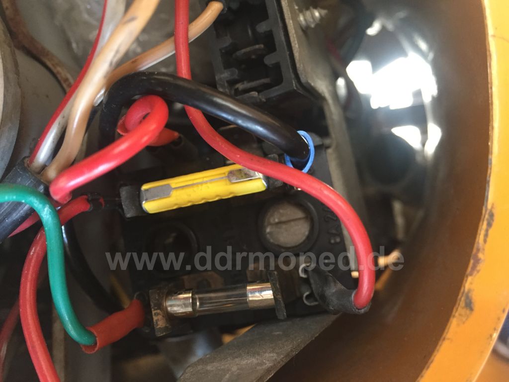

Jetzt liegt das Foto leider auf der Seite.
rot/gelb geht an die Sicherung 3,15 A. --> Das grüne Kabel geht an die Ladeanlage
Das hier zu sehende schwarze Kabel soll das rot/grüne Kabel sein. Geht also zum + Pol der Batterie.
4 A Sicherung verbaut.
Dann kommt das rote Kabel und muss an die 51.
Daneben wieder rot/grün und das müsste an die 30 gehen.
Mich wunderts nur, dass im Moser Plan für die KR51/2 E kein komplett grünes Kabel eingezeichnet ist.
Habe kein Kabel übrig.
Gruß Vincent
Sicherungen sind nicht durchgebrannt.

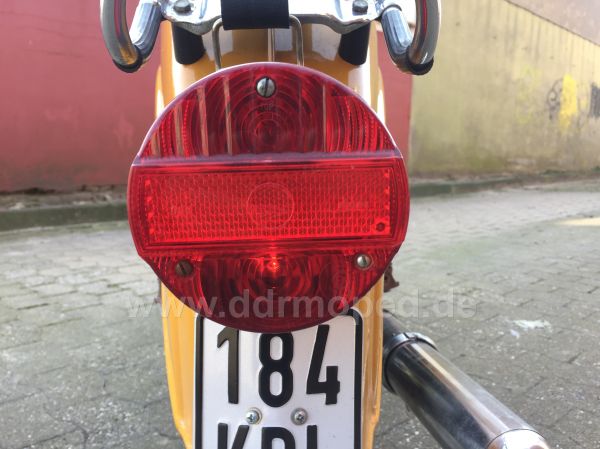

Zum Rücklicht:
Bleibt das Rüli immer gleich hell oder steigt die Leuchtkraft an, wenn man die Drehzahl erhöht? Also wie beim Frontscheinwerfer.
Bei mir ändert sich die Leuchtkraft nicht. Ist das korrekt?
Man sieht es kaum. Wenn die Sonne scheint erst recht nicht. --> Siehe Foto
Tachobeleuchtung habe ich auch geprüft. 6 V 1,2 W.
In der Lampenfassung kommen ca. 07.3 V an. Müsste ok sein. Wechselspannung ist doch das V mit der Welle auf dem Multimeter?
Die Nachbaubirne leuchtet noch schlechter als die originale, schon stark verrußte. dry.gif

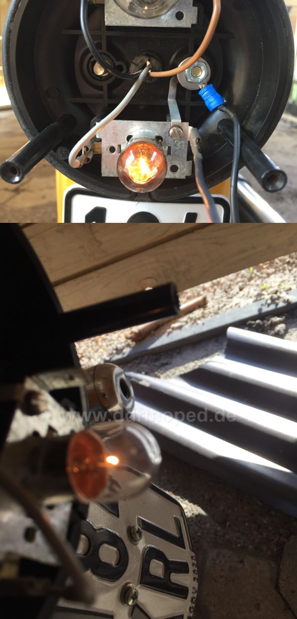

Habe das Bild vergessen:
Auf dem oberen Bild hatte ich mal zusätzlich Masse an verschiedenen Punkten probiert. (Schraube im Gehäuse & an Motormasse)
Hat nichts gebracht und wurde wieder abgebaut.
Oben original. Unten Nachbau.
