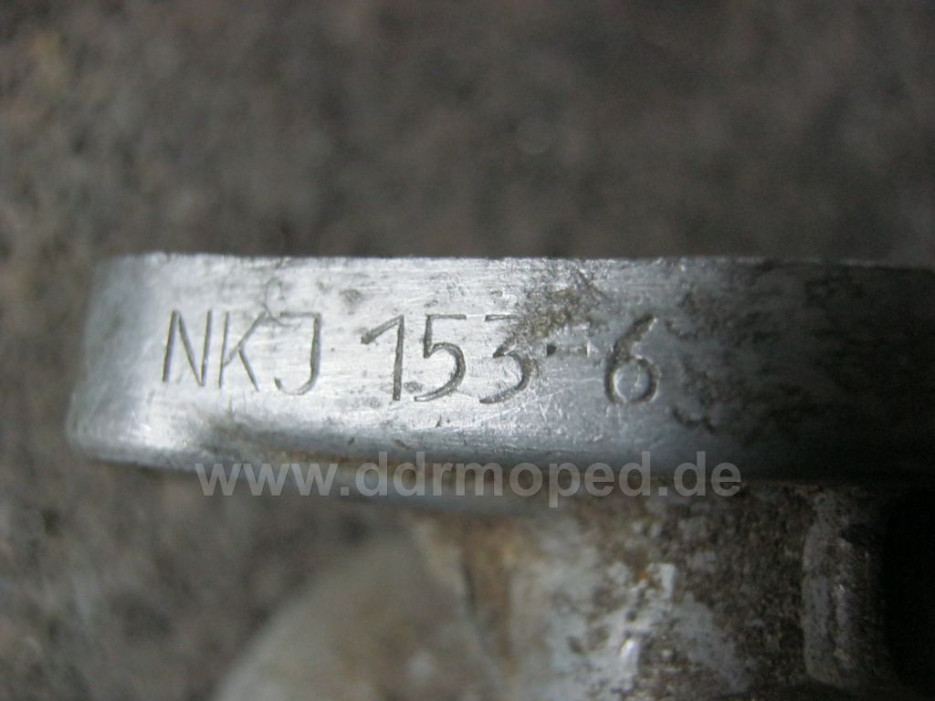

der seltene NKJ 153-6
.....erstmal zerlegt und kleine Bestandsaufnahme:
- 04er Nadel -> passt, oder doch 05er ???
- 215er Nadeldüse -> passt
- 55er Hauptdüse -> 65er muss rein
Irgendwo habe ich hier schon mehrmals was von einer 05er Nadel gelesen. unsure.gif Hat da jemand mal ein Foto von.? Und zum Vergleich mal eine 04er Nadel daneben.?

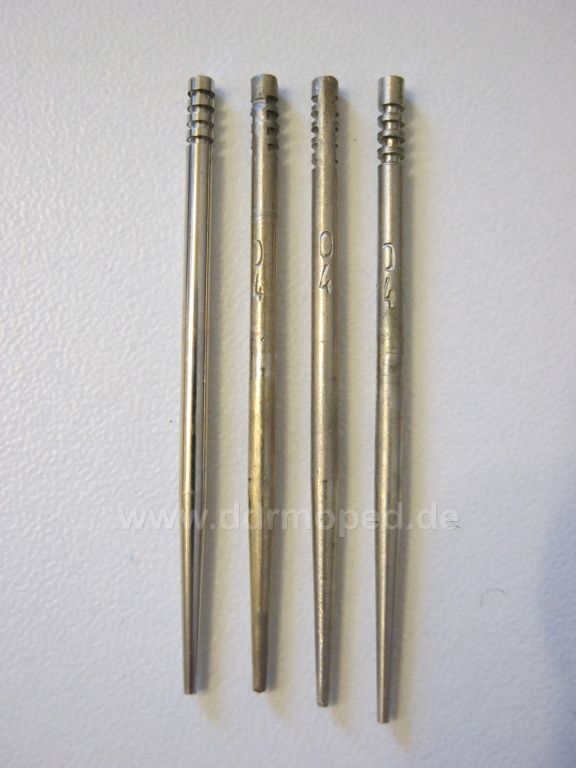

So heute mal alle Vergasernadeln rausgekramt die ich bei mir finden konnte. laugh.gif
(von links nach rechts)
Nr 1: eine Nachbaunadel, die man im NKJ-Set für die 153er Vergaser bekommt.
4 Kerben komplett umlaufend, 43,94mm lang, 2,03mm dick, glattes Ende unten.
Nr 2: 04er Nadel.
4 Kerben nur seitlich, 43,85mm lang, 2,00mm dick, rundes Ende unten.
Nr 3: DIESE 04er Nadel, war in dem Star Vergaser drin (NKJ 153-6), genau die Gleiche ist auch in der Schwalbe von mir drin.
5 Kerben nur seitlich, 44,84mm lang, 2,02mm dick, rundes Ende unten.
Nr 4: 04er Nadel.
4 Kerben komplett umlaufend, 46,07mm lang, 1,99mm dick, glattes Ende unten.
und eine 05er Nadel wäre mal interessant zu sehen im Vergleich dazu. blink.gif

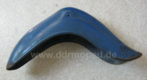

Habe endlich noch einen originalen Kotflügel für vorne bekommen.

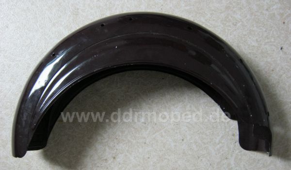

Kotflügel für hinten auch bekommen, naja es ist einer vom 64er Spatz (mit einer Sicke)
Als ich den dann ausgepackt habe, war ich bisschen enttäuscht, der wurde schon mehrfach nachgeschweißt und einige Löcher von innen mit Klebeband zugeklebt und außen gespachtelt. Also weiter suchen nach einem hinteren Kotflügel. sad.gif

QUOTE (Thommy'Simson @ 10.07.2019, 23:37)
Kann man den denn nicht aufarbeiten?
