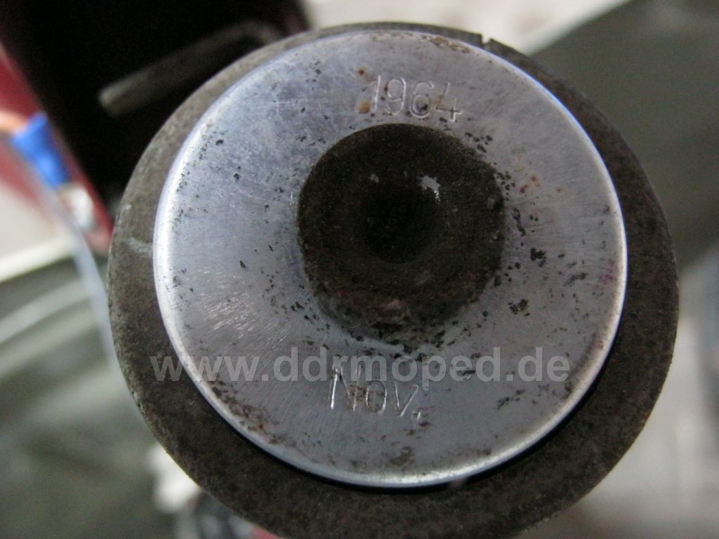

QUOTE (ddr-driver @ 21.04.2019, 12:49)
QUOTE (boerdy61 @ 21.04.2019, 11:43)
Kein Rillendeckel
Weil der zur Serieneinführung des Star schon abgeschafft wurde, auch die letzten 64er Schwalben haben keinen mehr.
Geschrieben am: 21.04.2019, 13:54
QUOTE (ddr-driver @ 21.04.2019, 11:49)
Kein Rillendeckel
Weil der viel später als die Schwalbe in Serienproduktion ging, da war der Deckel schon umgestellt. Auch bei der Schwalbe war auch nur bei den frühen Modellen der Rillennabendeckel verbaut. Hatte man bereits im Laufe der Produktion 64 geändert.

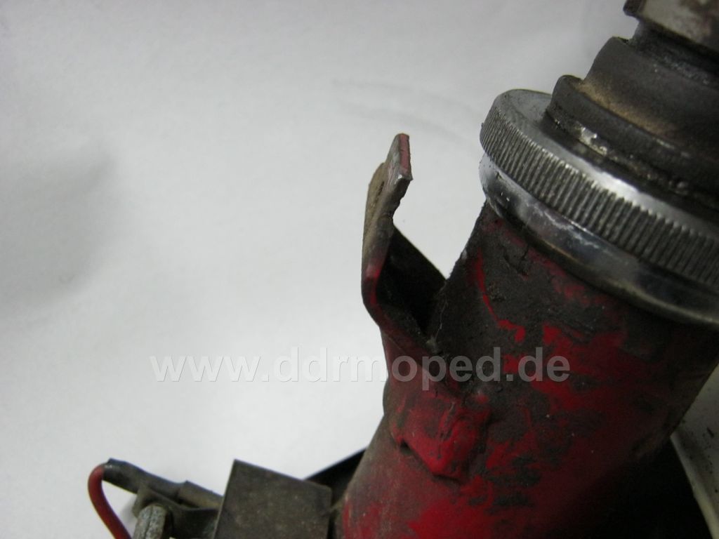

Sicherungshalter scheint der originale zu sein und Ladeanlage auch.

Geschrieben am: 21.04.2019, 21:45
QUOTE (Thommy'Simson @ 21.04.2019, 21:27)
Das ist ja super erfreulich 👌 Gott sei Dank hat man da nichts dran rum geschnippelt.

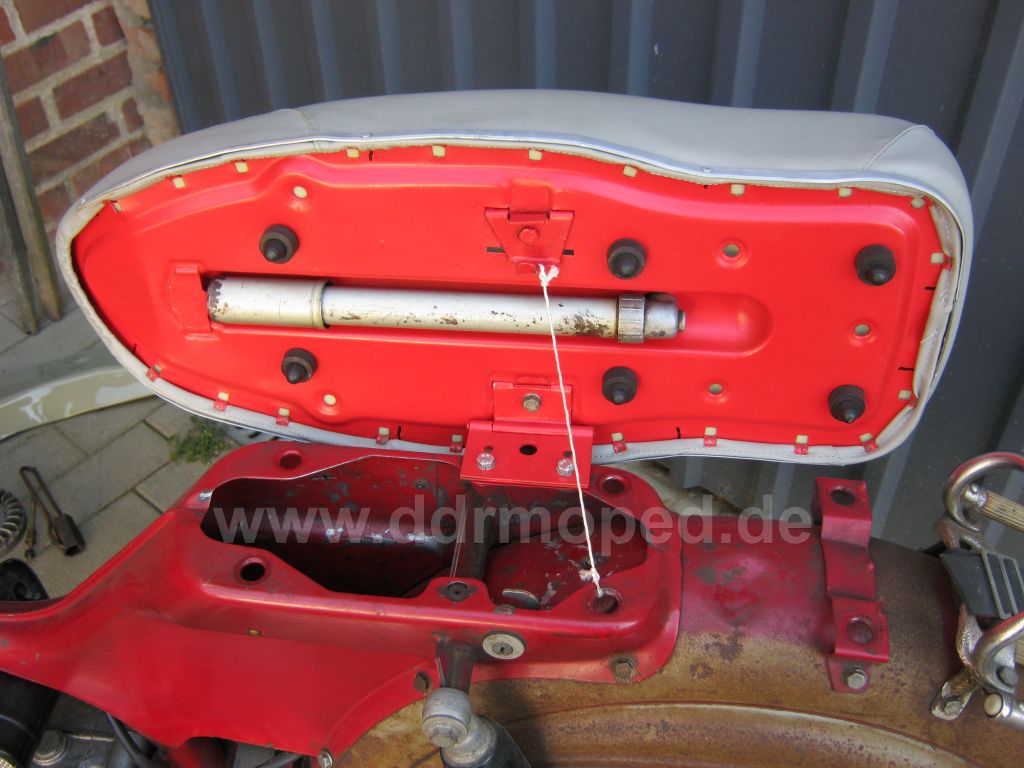

Habe mal die Bilder vom Kaufzustand endlich auf den Pc geladen....
Originale Sitzbank in total falscher Farbe, Luftpumpe die originale.

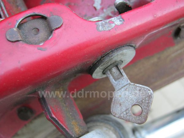

Geschrieben am: 23.04.2019, 21:45
Beiträge: 1156
Mitgliedsnummer.: 10426
Mitglied seit: 20.01.2019
Worüber ich mich auch noch extrem gefreut habe, ist das (originale ?) Sitzbankschloß noch mit dem altem BAB Schlüssel. Und sogar das kleine Halteblech für die SItzbankschnur ist noch da.

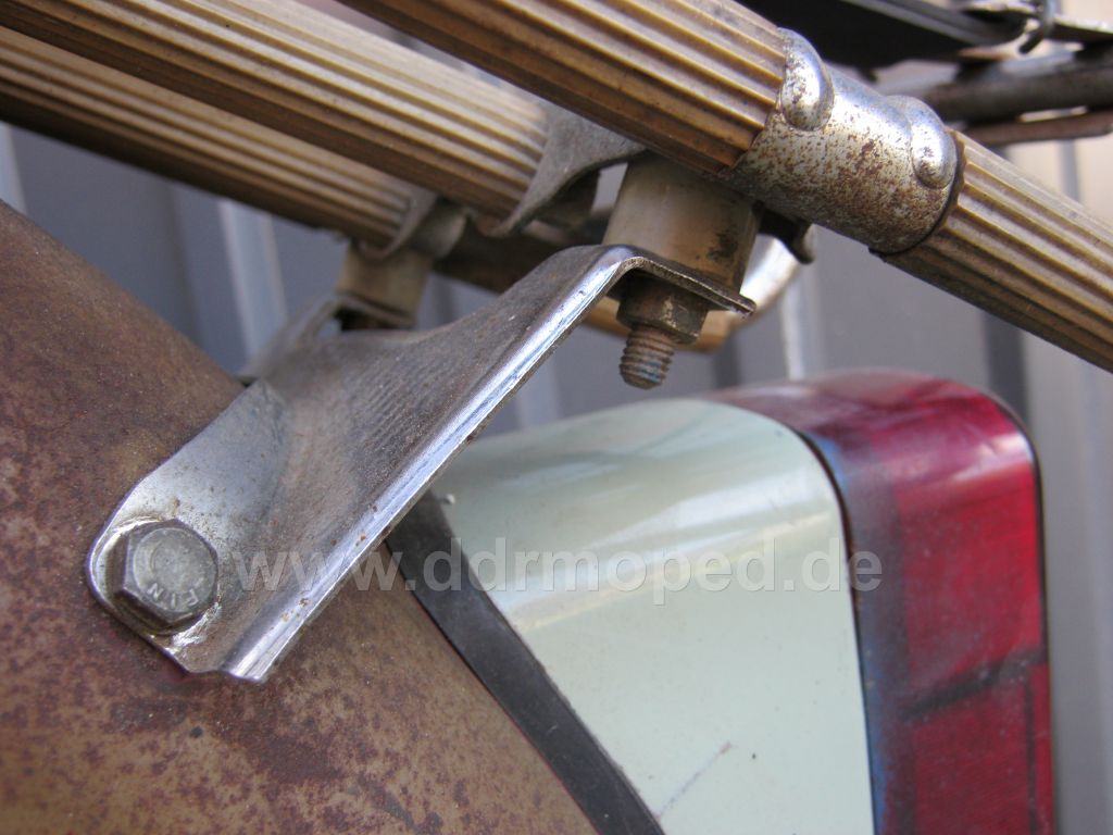

Geschrieben am: 23.04.2019, 21:47
Beiträge: 1156
Gepäckträger ist auch noch die alte Ausführung. Die Abstandshülsen sind auch noch da.

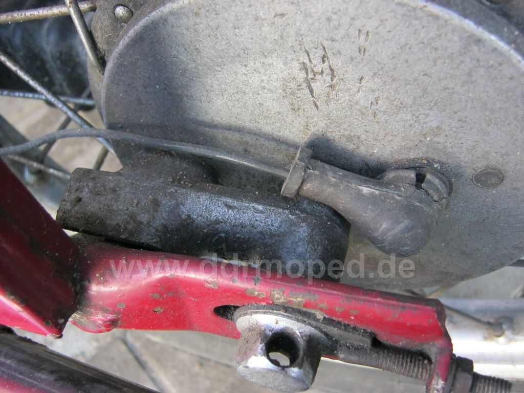

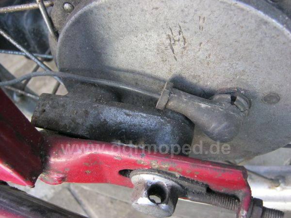

Geschrieben am: 23.04.2019, 21:51
Beiträge: 1156
Das Bremsschild hinten scheint auch noch das originale zu sein. Der "Knochen" hinten ist noch die alte Form. Bremslichtkabel ist geschraubt (wie lange war denn die Version zum stecken?) Felgen sind wohl schonmal getauscht worden, es sind schon welche mit unterschiedlich hohen Stegen.
