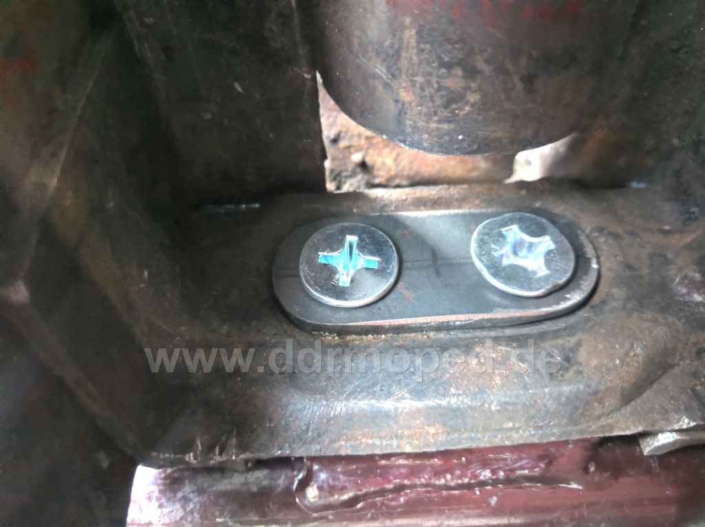

Habe heute erstmal einen Versuch gebaut für die Befestigung, des Fußrastenträgers. Hat jemand zufällig mal ein Bild parat von einem Original-Teil.???? hmm.gif
.....auf dem Bild von Seite 9, das Teil mit der Nummer 65.
.....hab eine Metallplatte auf die Form geschnitten und mit dem Senkkopfbohrer gebohrt und M8 Senkschrauben verwendent. (erstmal Kreuz zur Probe, da kommen aber noch Schlitz rein, die dann angepunktet werden....)

Willste die Schraubenköppe da mit dem Lochblech noch fest verschweißen?
Wenn nicht, dann nimm lieber Schrauben mit Sechskantkopf. Deine da auf dem Bild kannste ja sonst kaum gegenhalten.
Ich würde ja an deinwer Stell den ganzen Fußtrastenträger mit dem Rahmen verschweißen, weil dir diese beiden dürren Schrauben da keine Garantie für dein Leben geben.
(Simson hat's nicht ohne Grund alsbald nach Serienanlauf auch fest verschweißt.)

Kommt immer drauf an wie Du das Moped nutzen willst. Für Sonntags eine Runde um den Kirchturm wird es geschraubt reichen.

@ Undhold:
Ja, die Schrauben werden noch fest verschweißt.
Ja aber das ist halt nicht original. Ich will die ganze Sache ey noch ein bisschen verstärken, das wird schon halten. smile.gif Ich mach davon noch Bilder dann. smile.gif
@ ddr-driver:
Das hält auch 100%ig. smile.gif Das wird auch nur für schön Wetter sein. Keinesfalls ein Alltagsmoped.

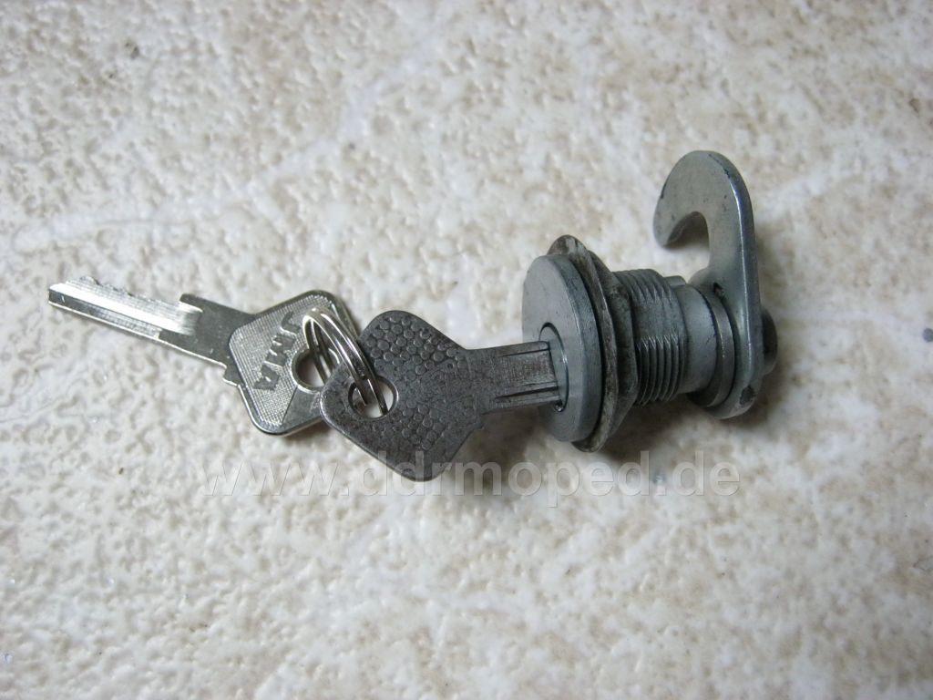

Zwischendurch und nebenbei kommen Nach und Nach die letzten Teile zusammen.
Hier, das Sitzbankschloss mit Zweitschlüssel, restauriert von Jörg. smile.gif Danke nochmal dafür.!

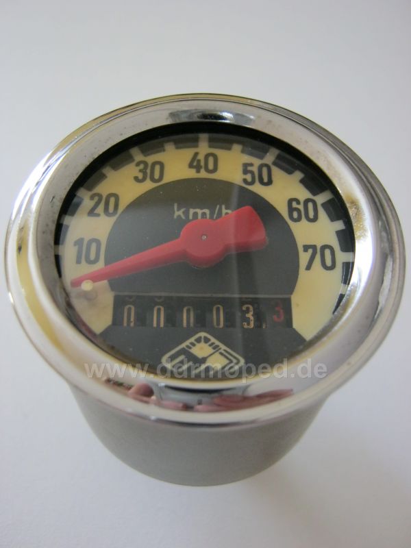

Geschrieben am: 19.09.2019, 18:19
Beiträge: 5645
cry.gif der Tacho!
Geschrieben am: 19.09.2019, 20:48
QUOTE (Thommy'Simson @ 19.09.2019, 14:30)
Kosten für die Überholung?

@ SimsonSammler1234:
50€ + Chromring + Scheibe + Versand

Gibt es Chromring und Scheibe neu? Oder ist das irgendwie aufgearbeitet? hmm.gif
Thommy'Simson
Geschrieben am: 20.09.2019, 11:29
Beiträge: 1156
Mitgliedsnummer.: 10426
Mitglied seit: 20.01.2019
Gibt es neu ja.
Der Chromring ist jedoch mit einem kleineren Innendurchmesser (man sieht ein bisschen weniger vom Ziffernblatt am Rand), als das original und auch die Sicke ist etwas rundlicher.
