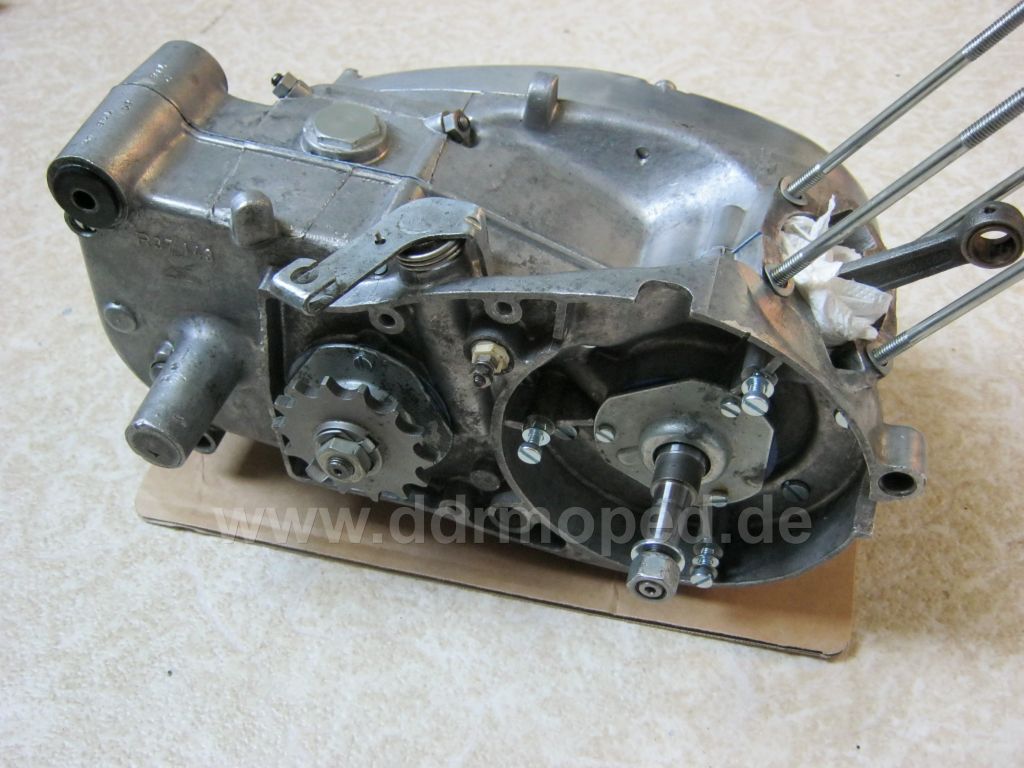

So Motor habe ich auch fertig gemacht (Zylinder geht nächsten Monat zum Bohren und Hohnen)

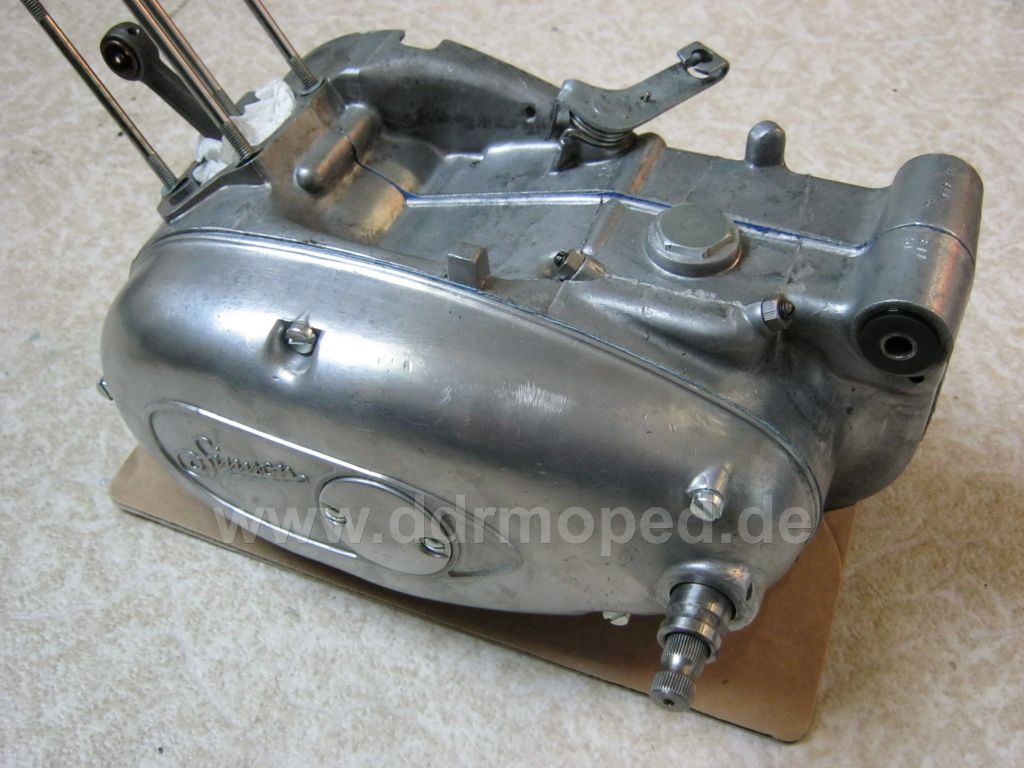

Geschrieben am: 23.09.2019, 16:58
Beiträge: 1156
Mitgliedsnummer.: 10426
Mitglied seit: 20.01.2019

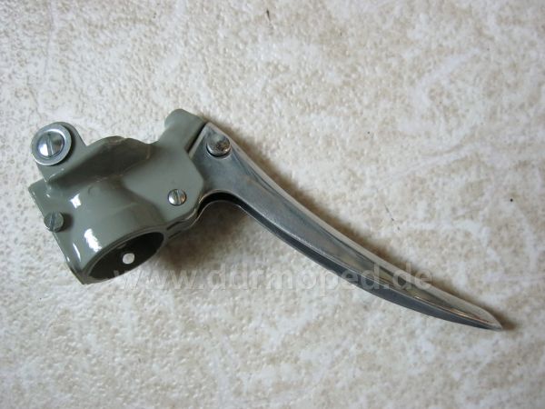

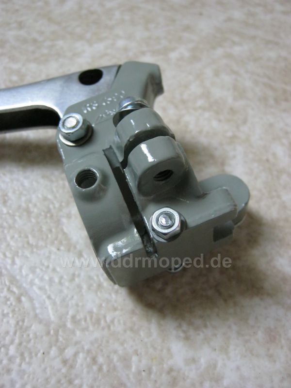

Was es wohl so nur bei den 64ern gibt.?!
Die Teilenummer gibt es auch noch für zwei andere Bauformen des rechten Klemmstücks, soweit ich das heraus gefunden habe. Da lasse ich mich auch noch gern berichtigen.! smile.gif

QUOTE (Thommy'Simson @ 23.09.2019, 16:58)
Sehe ich das richtig, Kurbelwelle noch mit Konus 1:10 ?
Thommy'Simson
Geschrieben am: 23.09.2019, 17:56
Beiträge: 1156
@ chick:
Ja stimmt. 1:10 und auch noch das alte passende Schwungrad dazu.

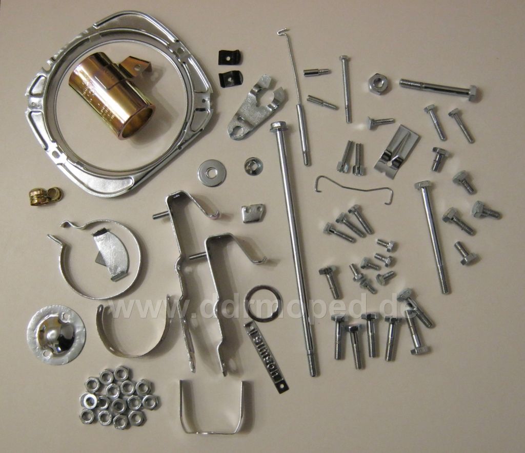

...die ersten Teile sind von der Veredelung wieder gekommen und sehen echt klasse aus.! thumbsup.gif

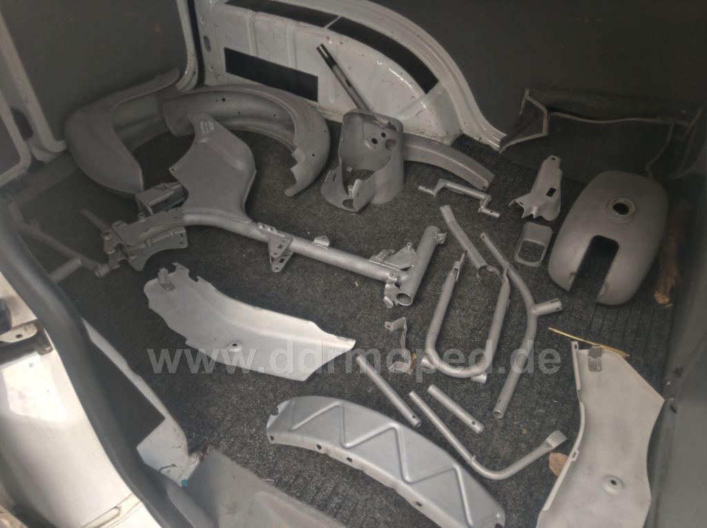

Vergangende Woche ging es dann endlich weiter beim Star. Den Rest fertig geschweißt und ab zum strahlen. Farbe beim Doc bestellt und jetzt darf sich der Lacker damit beschäftigen. wink.gif ....bin ich schon aufgeregt rolleyes.gif
