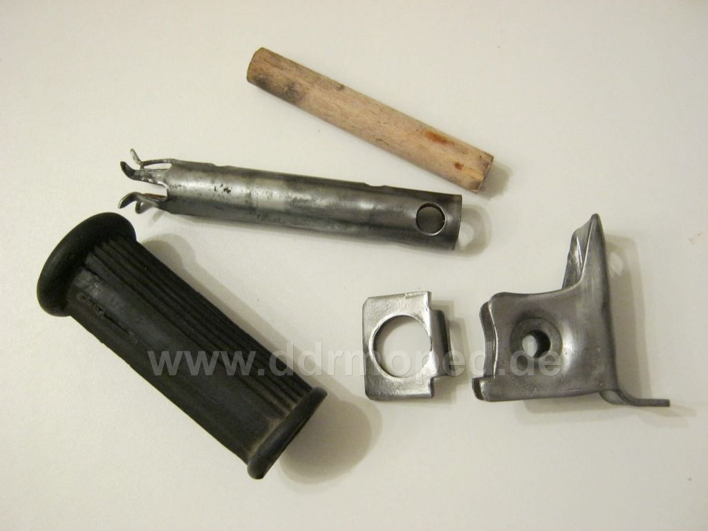

Heute habe ich mich nochmal mit den alten Soziusfussrasten beschäftigt....
Gibt es diese Gummis zufällig schon irgendwo neu gefertigt.? Diese sind ja doch ein Stück kürzer, als die normalen Gummi für die Fahrerfussrasten. ermm.gif
Die Metallteile habe ich so gut es ging abgschliffen und diese gehen dann zum chromatieren.
Beim zerlegen der Fussrasten ist mir leider bei beiden das kleine Röhrchen gerissen, womit alles zusammen gehalten wird. Bzw. es ist einfach so verwürgt, das will ich ungern wieder verwenden.
Kann mir da jemand zufällig einen Rat geben, woraus ich das nachbauen kann und wie ich das später auch wieder so schön bördeln kann.?

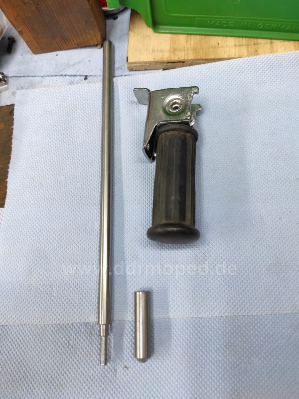

Bin gerade auch dabei diese Version aufzuarbeiten.
Ich habe mir dazu diese Niete wieder angefertigt und.
Ich mache morgen da Mal ein paar Fotos.
Andreas

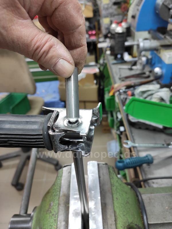

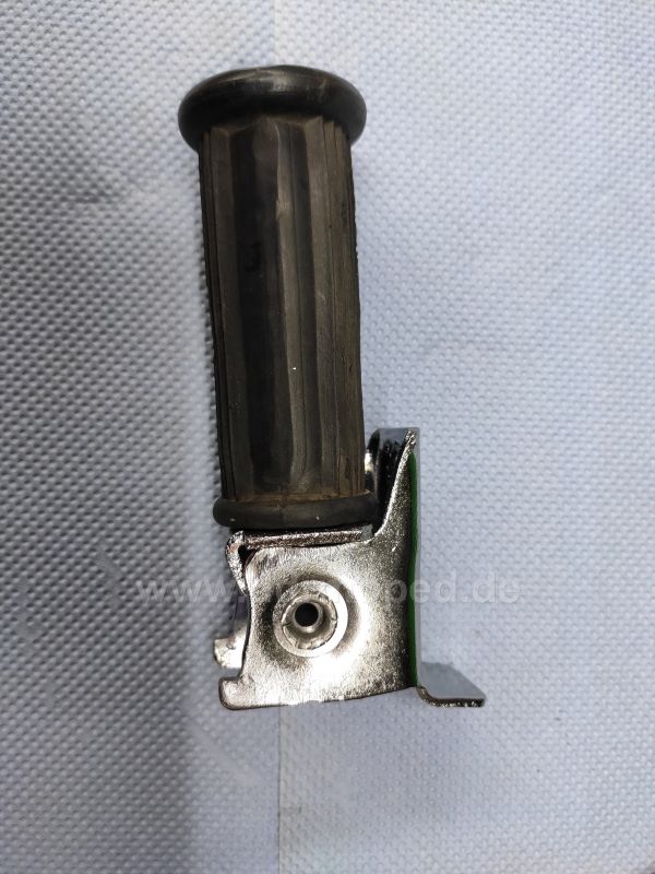

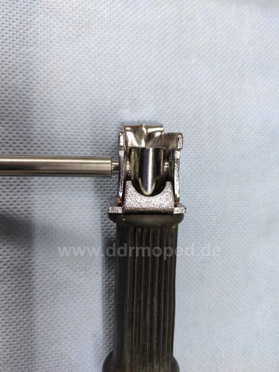

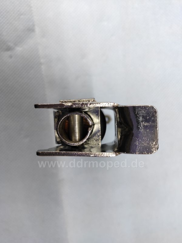

ich hatte etwas Glück und konnte auf dem Teilemarkt 2 Stückrecht günstig
kaufen. Sie waren rostig, aber die Gummis nicht abgetreten oder rissig.
Ich hab sie demontiert (Hohlniet abgebort), etwas geschliffen und die
Teile zum verchromen gegeben. Die Hohlniete habe ich mir angefertigt.
Ich habe dazu 8mm Edelstahlwelle verwendet.
Die Maße: 30mm lang. Durchmesser 5mm durchgebohrt. Dann dann beidseits
mit 7mm Borhrer ca. 4mm tief gesenkt. Anschließend mit einem 45°-Dorn die erste Seite aufgeweitet und 90° umgeschlagen. Nun werden die Einzelteile der Fußraste montiert
und die zweite Seite des Hohlniets aufgeweitet und vollständig umgeschlagen.
Beim Aufweiten reißen die Köpfe ein (VA ist spröde), aber die umgebördelten Stücke
zeigen keinerlei Risse. Das hält.
Siehe die Fotos.
Andreas

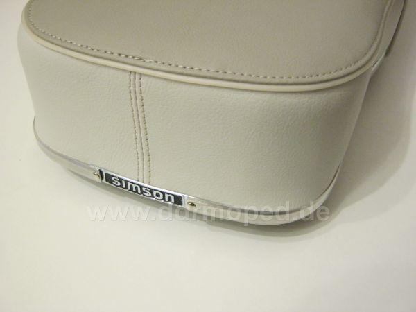

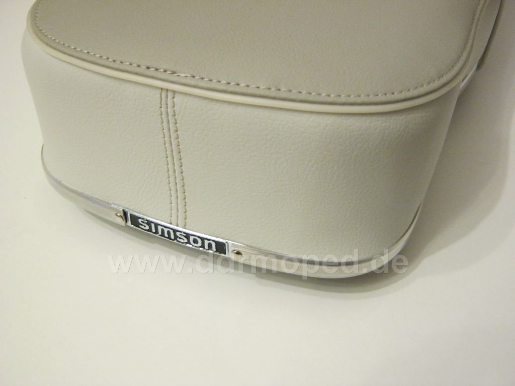

Die Sitzbank wurde wieder zum Leben erweckt. wub.gif Ist ebend eingeflogen. wink.gif
