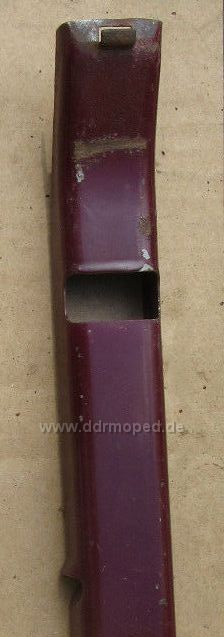

Der Kabelschacht ist auch der richtige.

Wofür ist denn die Ausführung Kabelschacht mit dem Ausschnitt.? Für den Spatz zwecks Schaltbowdenzüge.???? _uhm.gif hmm.gif

Für die Tachowelle beim Star.

@ Bastell:
Ich meine nicht den seitlichen Ausschnitt, sondern den großen hier....

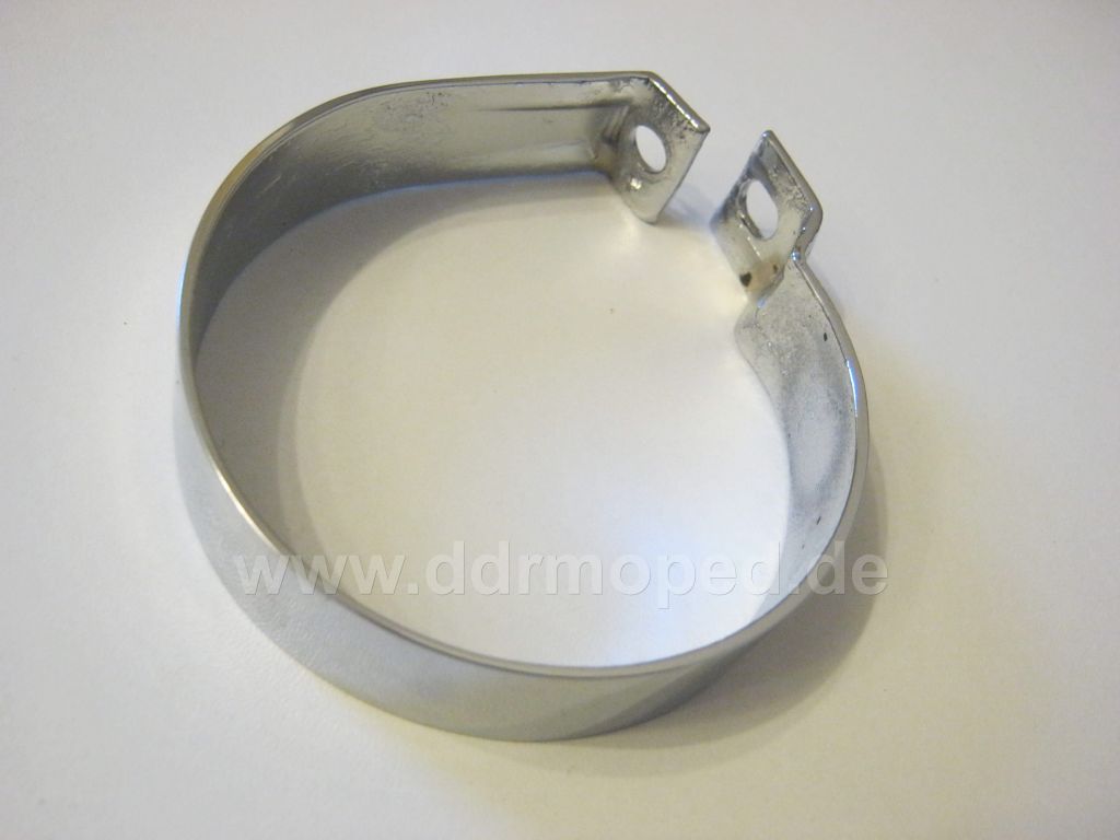

Hier noch eine Besonderheit die es nur beim 64er Star gab.???
Die Auspuffhalteschelle:

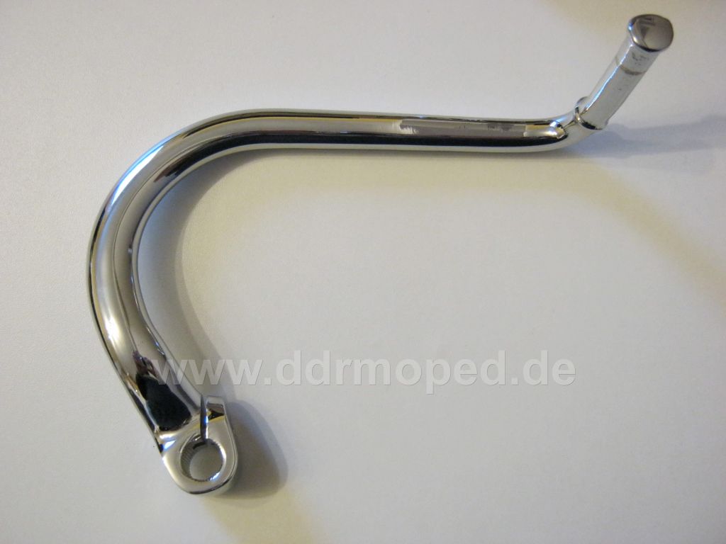

Kickstarter:
fein verzahnt | mehr geformte Rundung | kürzer von der Gesamtlänge | Teilenummer R 3? ???

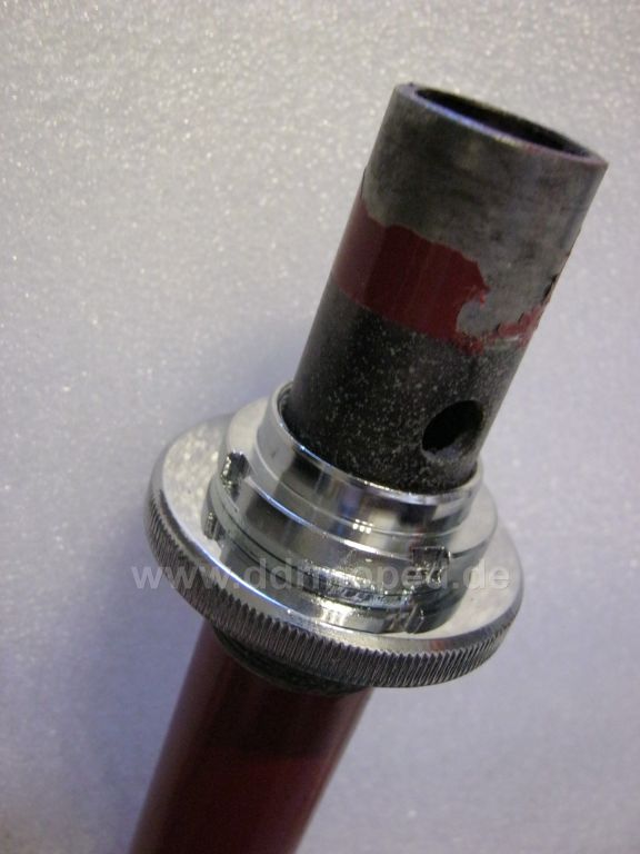

Lenkkopflager oben:
Laufring oben:
verchromt, senkrecht fein geriffelt rundum, Oberseite glatt ohne Einfräsungen
Gegenmutter:
verchromt, mit 4 Einkerbungen

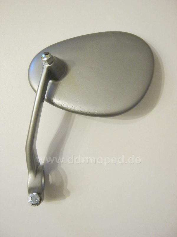

Hier nochmal der "aufgearbeitete" Slusia Spiegel.
Gabs mit grauem oder tranparentem Keder (zur Spiegelglasfixierung) Als kleines Detail, wieder mit der original verchromten Hutmutter mit der Schlüsselweite 9.

Geschrieben am: 25.03.2020, 19:35
Beiträge: 5645
QUOTE (Thommy'Simson @ 25.03.2020, 19:37)
Nicht zu erkennen auf der Rückseite deines Spiegels ist der Slusia-Schriftzug.
Geschrieben am: 25.03.2020, 19:38
Beiträge: 5645
QUOTE (Thommy'Simson @ 25.03.2020, 19:07)
Die Schelle gab es nur beim 64er. Bei meiner Schelle war noch eine Schraube angepunktet.

@ boerdy61:
Bei meinem Spiegel ist der Schriftzug
Slusia
DDRGM
11/8868
noch ganz leicht zu erkennen. Die waren auch manchmal unterschiedlich kräftig zu sehen, und meinen Spiegel habe ich zu dem noch neu lackiert. sad.gif
Das mit der Schraube angepunktet ist ja interessant.! thumbsup.gif Bei mir war die lose. Was sagen die anderen Star Besitzer dazu.? wink.gif
