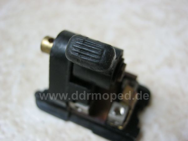

Ein weiteres Detail sind die Bedienelemente. Und dazu habe ich dann auch gleich nochmal eine Frage.
Schalter links: kleiner kurzer abgerunderter Schalter mit 5 kleinen Stegen
Schalter rechts: ???? Da habe ich noch nicht den richtigen gefunden.? 3 kleine Stege.???

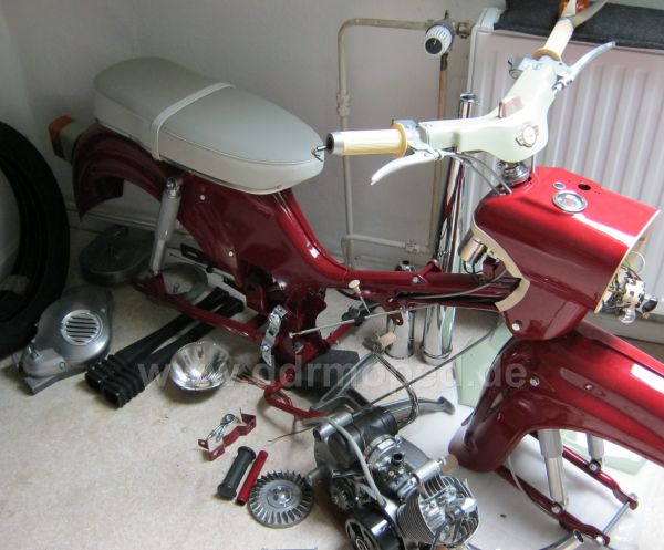

Es soll jetzt aber weiter gehen, endlich. Die letzten Teile sind noch beim verchromen. Also noch ein bisschen warten. (momentaner Zustand, siehe Bild cool.gif )
Sind eigentlich die Detailfetischisten verstummt beim Thema "Blinkerschalter" ? cry.gif

Aber eigentlich bist du doch schon über den Berg. Das ist doch mal ein intensiver Abend dann isser doch schon zusammen. Oder fehlt noch was außer den Teilen die beim verchromen sind?
Gruß Nathanael
Thommy'Simson
Geschrieben am: 22.08.2020, 12:57
Beiträge: 1156
Mitgliedsnummer.: 10426
Mitglied seit: 20.01.2019
Ja, das gröbste ist geschafft.
Die Felgen fehlen noch. Muss ich noch alles sauber machen und polieren und dann ab zum aufspeichen.

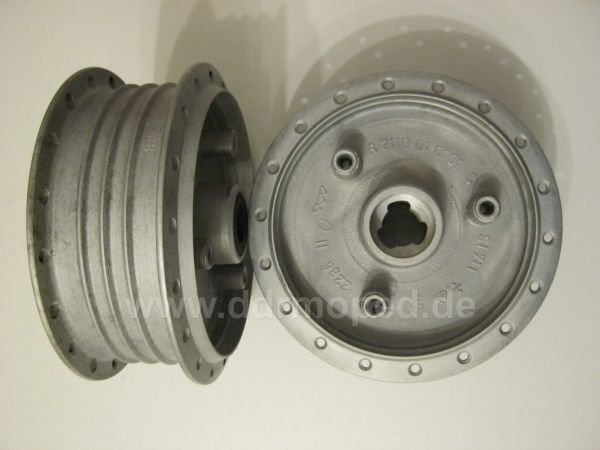

Wie sehr poliert sind die Radnaben original mal gewesen.?
Da ich momentan beim polieren der Felgen und Naben bin. Wollte dann nicht wieder "verchromte" Sachen drauß machen. laugh.gif Denn so doll poliert waren die sicherlich ab Werk nicht.? hmm.gif

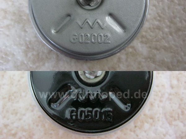

Und dann gleich nochmal eine Frage.!
Welche Farbe hat der Baldauf Strahler hinten am Schutzblech.?
Schwarz (Teilenr.: G05015) oder
Silber (Teilenr.: G02002)

Naben gar nicht poliert. Grauguss Naturlook.
Alu nur angeglänzt. Kann man jedoch polieren, da sie sowieso wieder matt werden
stay tuned - mfg m@ngo

Das Schwarze ist richtig.
Grüße Gerald
Geschrieben am: 19.09.2020, 14:59
QUOTE (essiquäler @ 19.09.2020, 15:16)
Vermutlich hat man genommen, was verfügbar war...
Mfg Andi

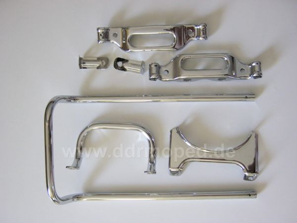

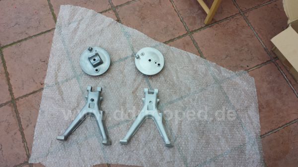

Geschrieben am: 07.10.2020, 20:24
Beiträge: 1156
So die Naben sind endlich gestrahlt (Soda) mir gefallen nur diese kleinen dunklen Stellen im Metall nicht. sad.gif

m@ngo
Geschrieben am: 07.10.2020, 21:05
Beiträge: 1457
Mitgliedsnummer.: 7560
Mitglied seit: 05.08.2014
Weg wirst du das nicht bekommen, es sei denn du fährst härtere Geschütze auf. Z. B. du strahlst nochmal mit glasperle oder anderem Gedöns. Ich würde die SO jetzt nicht einspeichen lassen, sondern zur Authentität, nur nochmal händisch aufarbeiten, weil die gestrahlte Optik nicht zum Rest passt. Auch sind die in dem Zustand extrem Schmutzanfällig. Die Oberfläche muss versiegelt werden.
Ich habe alle meine Glasperlengestrahlten Teile mit Ambassador Retro Polish eingerieben. Da kommt das Ergebnis dem Neuzustand näher.
Die Oberfläche ist danach nicht mehr stumpf vom strahlen, sondern bekommt eine ANNÄHERNDE original Oberflächenoptik, wie ab Werk.
Wunder verbringt es jedoch nicht!
Leider nur das eine schlechte Beispielbild hier, bei dem man das Ergebnis nicht ganz so gut sieht.
Links nachbearbeitet, rechts frisch gestrahlt.
Jedenfalls braucht man keine Angst zu haben, es mit dreckigen Händen anzufassen...
Und aus Erfahrung heraus, um so länger es verbaut ist, um so mehr kommt die Originaloptik des Metalls wieder durch.

Hier mal meine Naben, ich habe sie mit Glasperlen und anschließend mit Wallnusschalen gestrahlt.
Die Nusschalen begradigen das leicht rauhe durch die Perlen wieder relativ gut.
Alles in der Körnung 0,15 - 0,3 mm. Die kleine Körnung macht keine großen Krater. Bin ganz zufrieden damit.
