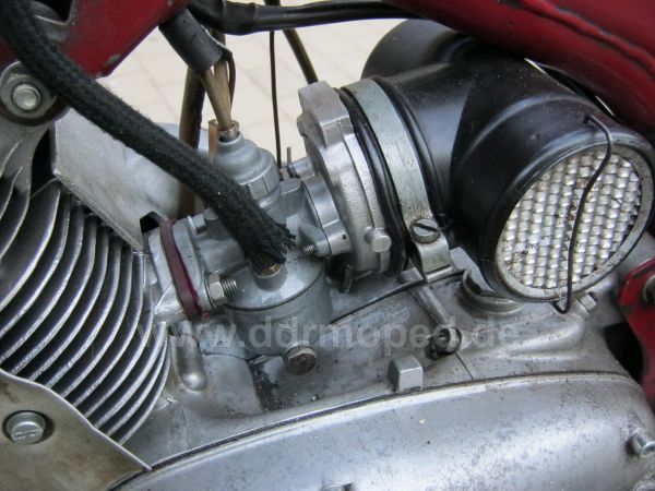

Vergaser ist einer vom Spatz dran, mit 09er Nadel. ermm.gif Zylinder ist ein neuer Nachbau Almot sowie der Zylinderkopf. Ein originales Set habe ich noch zum Glück zu liegen.
Bowdenzüge scheinen grau gewesen zu sein?

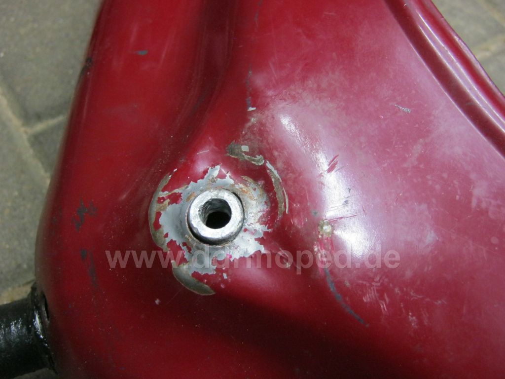

Der Rahmen....... naja da hat sich schon mal jemand verewiegt mit schweißen. unsure.gif .......das werde ich mit einem Rep.-Blech wieder hinbekommen.

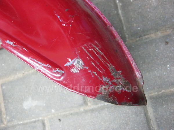

Und dann nochmal zum Vorderradkotflügel. Ich glaube das ist doch nicht mehr der originale.????? Vorne an der Spitze ist keine Bördelung und die "Sicken" an der Seite sind ziemlich flach ausgeprägt. hmm.gif
oder ist der Kotflügel wirklich falsch.?

QUOTE (Thommy'Simson @ 24.04.2019, 17:09)
Die Alubuchsen gehören dahin.
Mfg. Frank

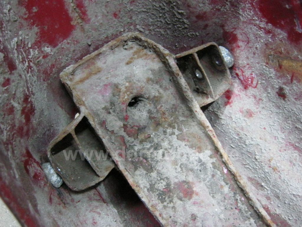

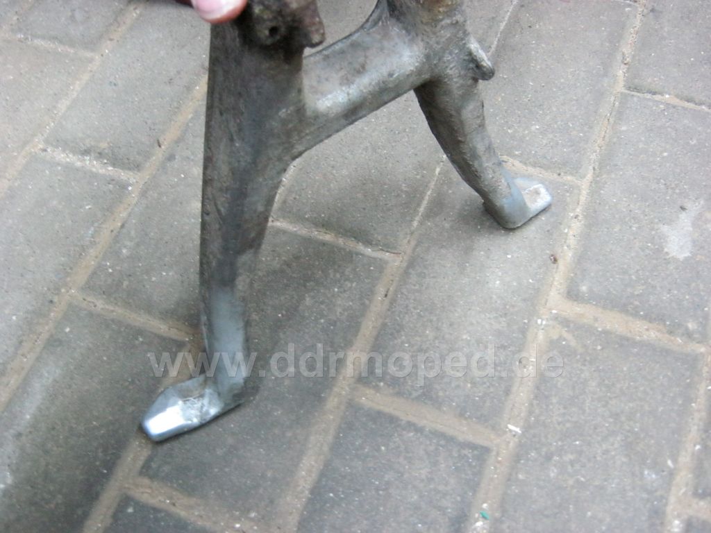

@ Wombat45: Ich dachte die 64er Stare haben das noch nicht.??? _uhm.gif

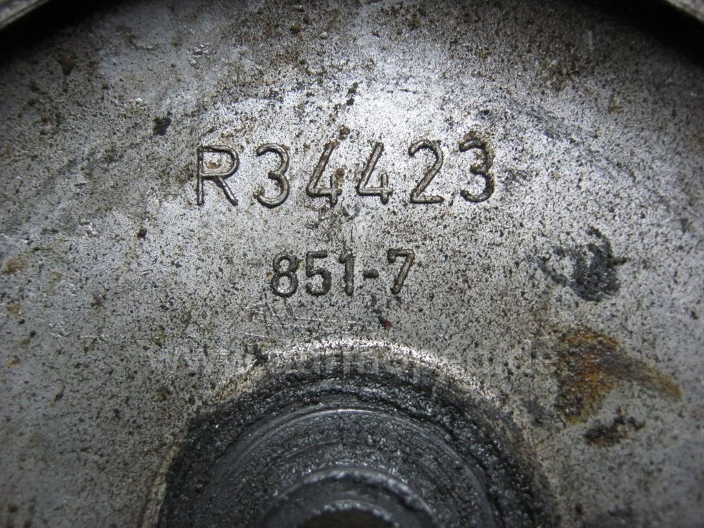

Nabendeckel vorn, Innenseite.

Das Schutzblech sollte vorn umgebördelt sein und die Aluhülsen gehören auch nicht zum 64er Baujahr.
Aber der Schwingenträger ist noch der richtige, ohne die eingeschnittenen Gewinde für die Dämpfer.
Hauptständer aus Alu passt. Stahl hatten nur Schwalbe bis 225.xxx und Spatz bis 7.xxx.
Das Teil ist fast 55 Jahre alt und auch ordentlich genutzt worden, wie die Innenseite des Schutzblechs aussagt laugh.gif
Dass dann nicht mehr jedes Teil dem Werkszustand entspricht, ist da nicht verwunderlich.

@ Andi0105: Okay, danke. Naja jetzt heißt es dann noch einen Kotflügel vorn besorgen. cry.gif
