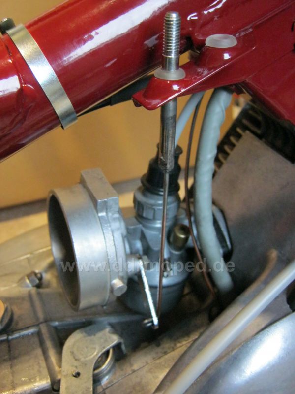

Der "neue" verlägerte Choke-Betätiger. wink.gif ....muss nur nochmal neu chromatiert werden. cool.gif

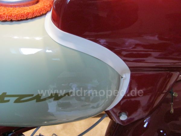

Trotz warm machen vom Keder, habe ich diese kleine "Ecke" beim Tank auf beiden Seiten. sad.gif

QUOTE (Thommy'Simson @ 09.01.2021, 16:15)
Der originale Keder ist an dem Knick eingeschnitten soweit ich mich erinnern kann.

Geschrieben am: 09.01.2021, 16:46

Ein kleines Dreieck muss da raus

Richtig genau so ist es,Dreieck raus schnippeln.
Wenn immer noch Falten da sind mehr rausschnippeln.

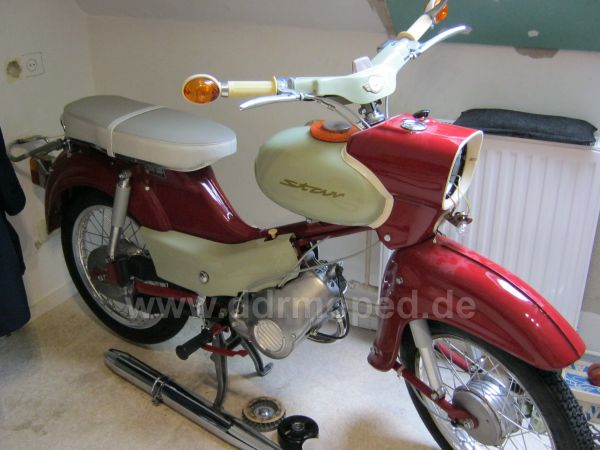

Hier mal das versprochene Gesamtbild. (einige Sachen fehlen noch.....)

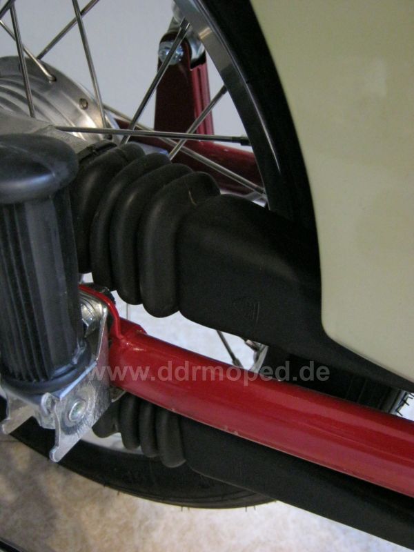

Ich werde wohl leider gegen neue 3-rippige Kettenschläuche wechseln müssen. Die originalen 4-rippigen sind hart wie ein Koffergriff und die Kette geht sehr schwer durch die Schläuche. cry.gif cry.gif cry.gif
Oder gibt es die endlich schon in neu produziert.? hmm.gif Die vom Spatz gibt es ja, leider sind die zu kurz.

Nee die gibt es nicht in 4 Rippen.
Haste die alten schön mit Fett gefüllt?

Ja habe ich, aber sind einfach alt und hart und pörös. Und bevor ich mir dann in 20 km die Kette versaue, weil Sand oder so reinkommt muss ich dann wohl den Nachbau nehmen. sad.gif
Kotzt mich richtig an, aber besser als überteuerte alte Dinger zu kaufen, die vom Zustand ähnlich oder sogar noch schlechter sind. ermm.gif
