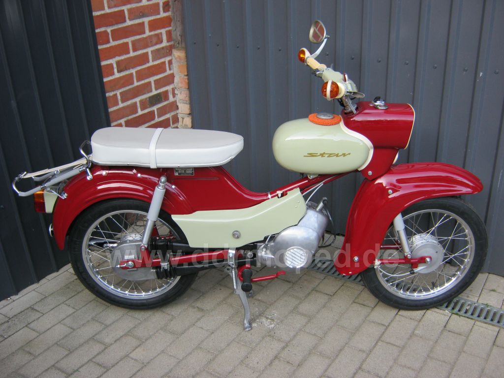

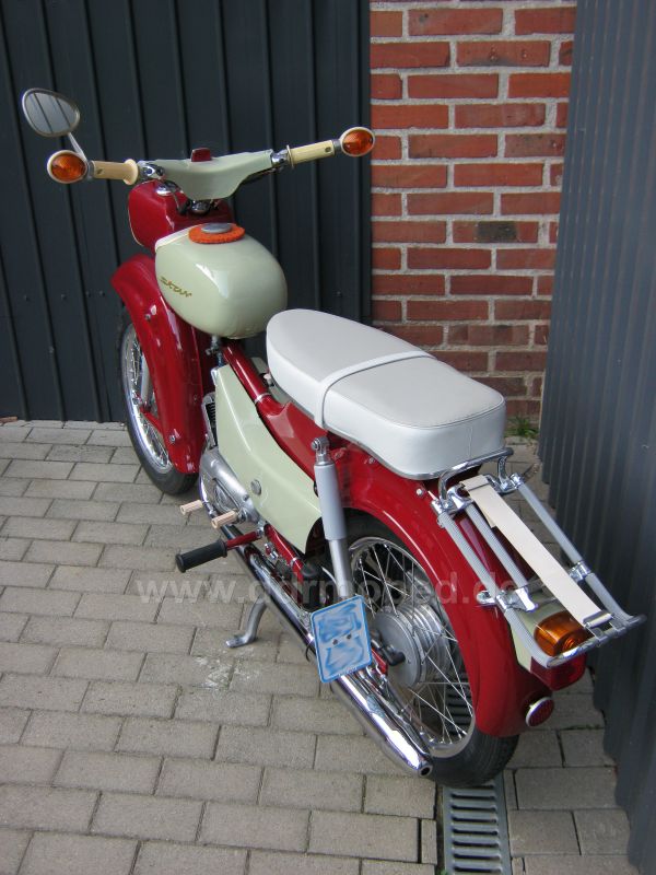

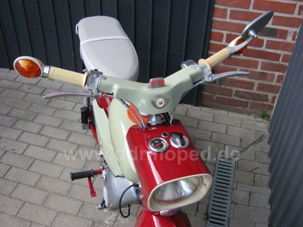

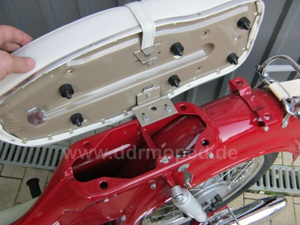

... Sitzbankfangband und Luftpumpe fehlt noch (ist aber in Arbeit)
