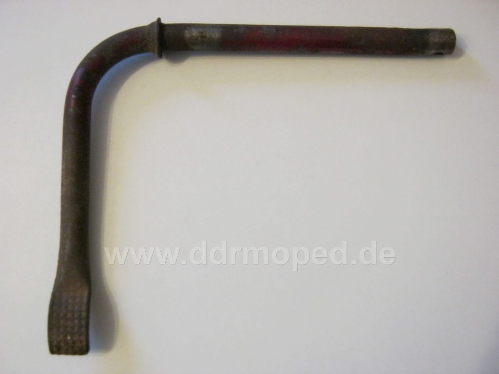

Hier auch mal wieder etwas "neues".
Habe endlich den originalen Fußbremshebel durch Zufall bekommen. Denke, den ich jetzt dran habe das der 65 sein wird und nicht 64. Naja den lasse ich nochmal bei Gelegenheit strahlen und lackieren. wink.gif Dann wäre dieses Detail auch endlich original. cool.gif
