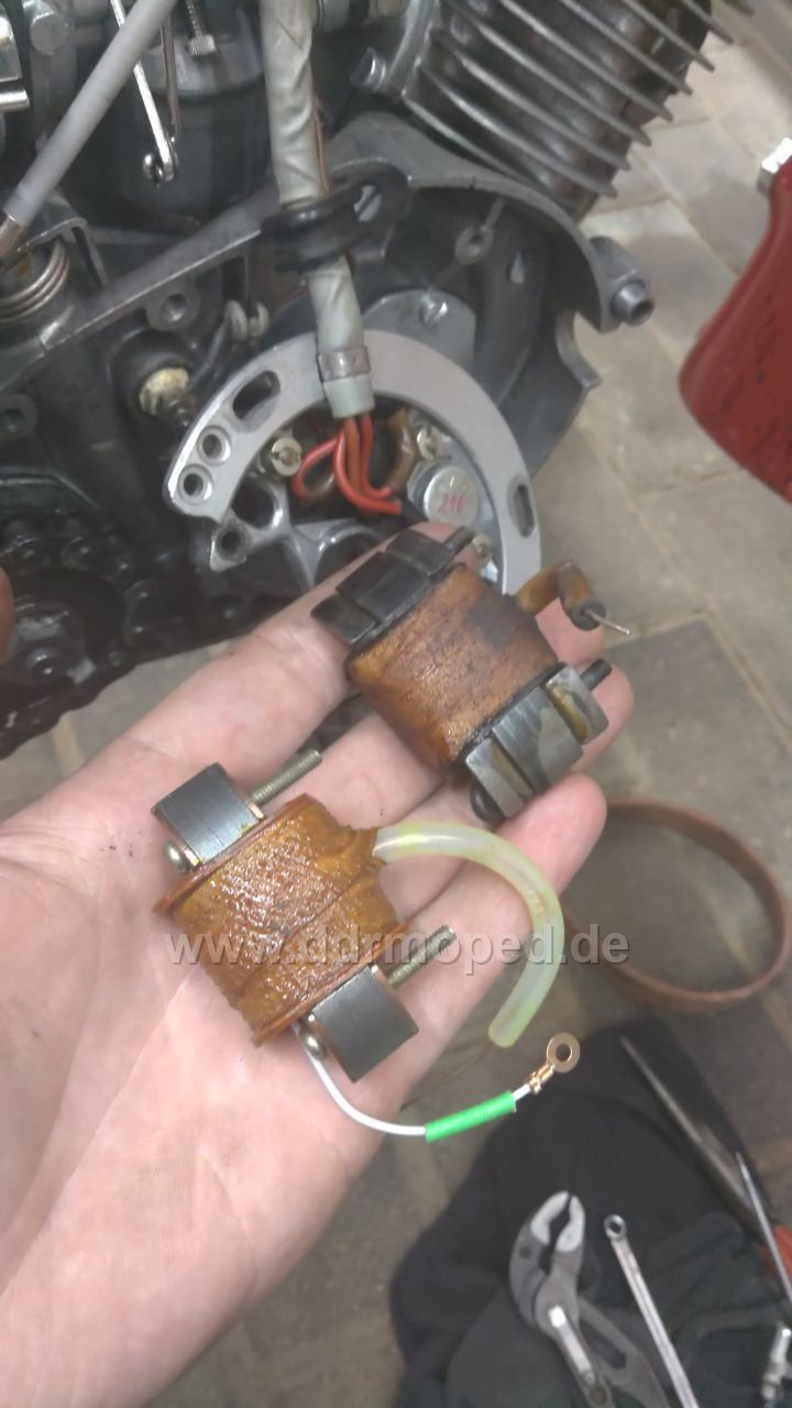

Hatte mich dann mit Nachdruck von SimsonSammler1234 nochmal an die Zündung bei gemacht. Obwohl ich eigentlich nicht wollte und eigentlich auch mehr durch Zufall, weil ich noch eine neue Zündspule liegen hatte von MZA/Plitz. Denn eigentlich konnte es ja auch nur noch daran liegen.
Denn ich hatte den Kondensator schon ausgemessen (ist ein DDR verbaut). Und wurde von mir als gut befunden.
Wenn der Wert extrem abbweicht von den 0,22 Mikrofarad. Denn wird die Zündung nie richtig funktionieren. Das ist ja immer das Problem der Nachbaukondensatoren. Selbst einige der ALK passen vom Wert her garnicht. Und die Zündung haut damit trotzdem nicht hin.
- Zündkabel ist neu von Beru
- Zündkerzenstecker ist ein 1kOhm dran (auch nachgemessen) von Beru
- Kerze ist eine ziemlich neue NGK B9HS (280er)
- Kabel sind alle i.O.
- Unterbrecher war neu DDR und auch der Abstand von 0,4mm hat gepasst.
- Vergasereinstellung i.O. und Kerzenbild auch top
- Verbindung Spule zu Zündkabel mit Sicherheitsfunkenstrecke war auch alles i.O.
Es konnte nur noch an der Spule liegen. Und daran hat es auch gelegen.!!!!!
Obwohl ich trotzdem nicht richtig überzeugt bin von der Qualität der Nachbau Spule, sie funktioniert erstmal.! Es wäre nochmal interessant ob man irgendwo die original Spule nochmal neu wickeln lassen kann.?! ....kann ja mal jemand Feedback geben, Was sowas kostet, Wer sowas macht und ob's dann wirklich funktioniert. wink.gif

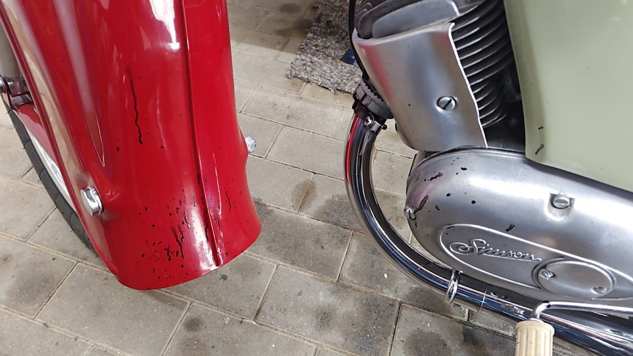

So sah es mir immer aus, nach gefühlt 20km Fahrt. ermm.gif Einfach nur nervig und unschön. cry.gif

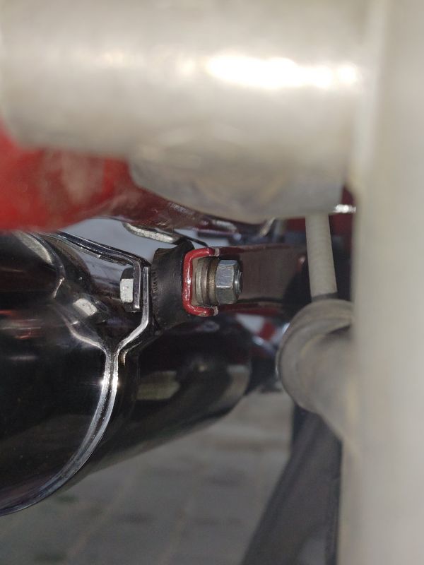

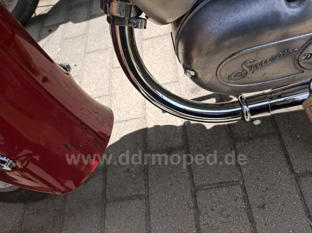

Habe jetzt einen Versuch gewagt und zwar einen kleinen Gummipuffer zu verbauen an der hinteren Halteschelle des Auspuff. (mehr Details dazu in meinem Sperber Thema).
Auch hier habe ich noch einen Dichtring aus Alu vom CNC-Dealer verbaut.
Hier mal ein Bild im verbauten Zustand. (hier gut zu erkennen, das der Auspuff doch mitmal tiefer hängen müsste und wieder mal die Biegung vom Krümmer nicht zu 100% passt. hmm.gif Oder etwas anderes......)
