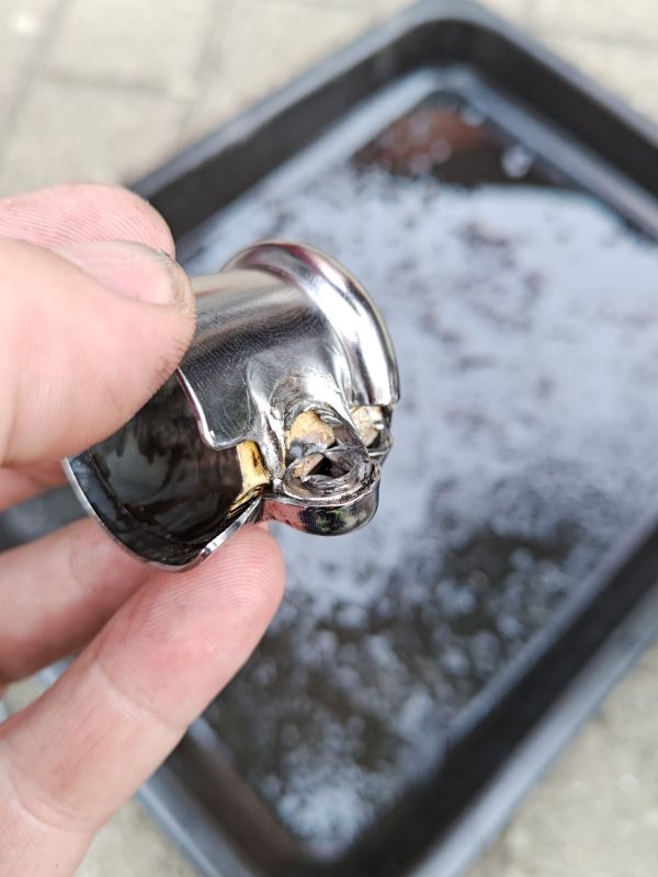

Nach ca 50km stellte ich fest, das der Auspuff irgendwie immer etwas lauter wurde und das Geräusch kam vom Krümmer. Nun ja, hatte gedacht, das sich die sche** Krümmermutter wieder mal gelöst hat. mad.gif
Dann zügig nach Haus und nochmal alles zerlegt und siehe da, Problem gefunden.! -> Krümmer gerissen im Bereich der Bördelung. Na nabend.! dry.gif

Hatte zum Glück noch einen gebrauchten Krümmer in 64er Form von MZA zu liegen und den dann verbaut.
