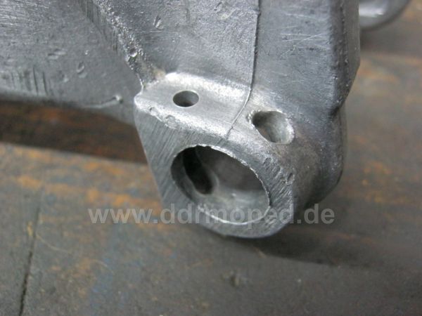

Habe mal den Bockständer gesäubert, weil ich gucken wollte, wie der befestigt wird.
Laut Teilekatalog wurde er mit Splint befestigt. Allerdings sind beide Bohrungen für Kerbstift und Splint vorhanden. _uhm.gif
.....ich will demnächst den Rahmen im Bereich Fussrastenträger und Ständeraufnahme instandsetzen.

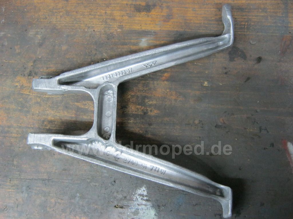

Hier, der Bockständer nochmal komplett.

Geschrieben am: 02.05.2019, 21:40
QUOTE (Thommy'Simson @ 02.05.2019, 19:13)
Was willst du denn wissen, zwecks Fußrastenträger? Einfach alten raus flexen, neuen kaufen und einschweißen lassen.
Warum man beim Aluständer die zusätzliche Bohrung gemacht hat ist mir nicht schlüssig.

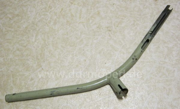

Falls du einen kurzen Lenker brauchst ich hätte was da.

@ SimsonSammler1234:
Na ich wollte wissen wie der Bockständer mit der Hülse befestigt ist (mein Gedanke: da muss denn das Loch für den Splint anders sein, als für den Kerbstift) hmm.gif
Also ist das aber original mit zwei Möglichkeiten zur Befestigung.?!
@ S50FanPL:
Danke für das Angebot, aber habe schon einen in tundraugrau bekommen. thumbsup.gif
