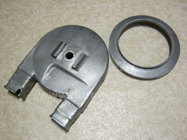

Kettenkasten endlich mal sauber gemacht, jetzt kann man den auch zeigen. laugh.gif

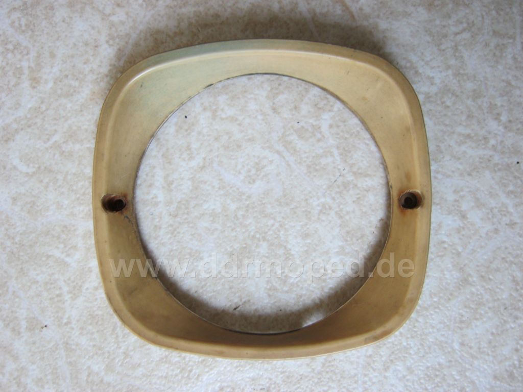

Nochmal so für zwischendurch....
Ich habe ja den originalen Lampenring von Thorsten angeboten bekommen und habe den Lampenring jetzt auch genommen. wink.gif Alle können jetzt wieder auf atmen. tongue.gif wink.gif biggrin.gif
...der Nachbau hat jetzt Platz an einer ES gefunden, also kein Geld umsonst ausgegeben. smile.gif
....so sah der Lampenring aus:

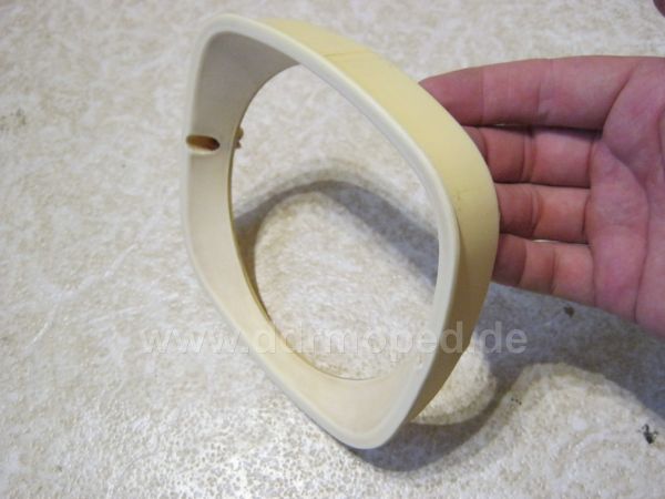

....so sieht er jetzt aus:
