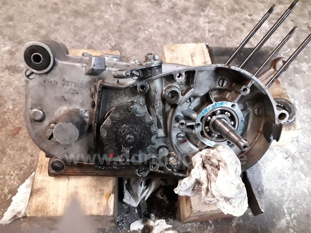

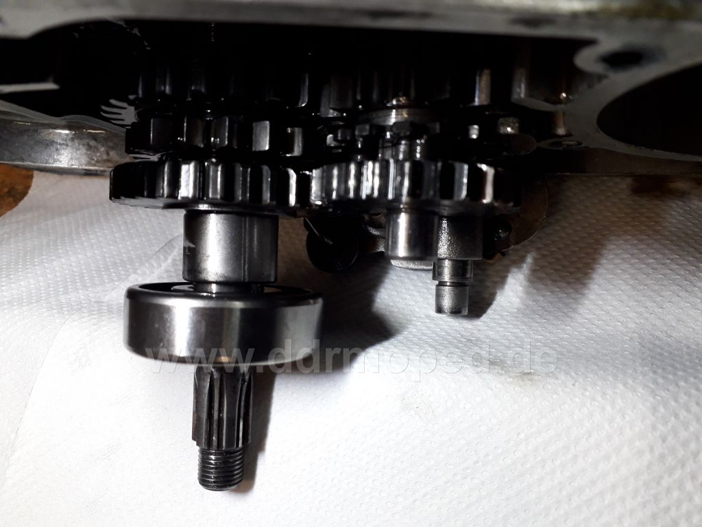

smartsurfer81
Geschrieben am: 10.05.2019, 21:31
Beiträge: 1462
Mitgliedsnummer.: 7045
Mitglied seit: 01.01.2014
Hallo. Also der Motor ist jetzt offen.
An Andi 2
Die Entspannungskur hatte ich letztes Jahr schon probiert,ohne Erfolg.
Die Lagersitze KW sehen nicht so toll aus.
Ich werde mir noch mal KW Lager besorgen und noch mal eine Welle die vermessen ist.
Es kommt ja eins auf das Andere.
Diese Hülse auf der Abtriebswelle mit der Anlaufscheibe....dafür gibt es ja keine Literatur.
Mir fiel auf dass Festrad und Losrad Gang 4 nicht ganz fluchteten. Festrad stand weiter aussen.
Anlaufscheibe sitzt ja zwischen Festrad und Hülse,richtig?
Nun habe ich mit 2 Schraubendrehern die Hülse weiter draufgehebelt,habe nun aber gut 3mm Luft zwischen Lagerinnenring und Hülse. Wenn ich das nachklopfe muss ich ja ziemlich viel zur Dichtkappe ausgleichen?!
Ist dich richtig dass Hülse am Lagerinnenring anliegt oder? Sie würde ja sonst wieder Richtung aussen wandern,so straff ist die ja nicht auf der Welle.
