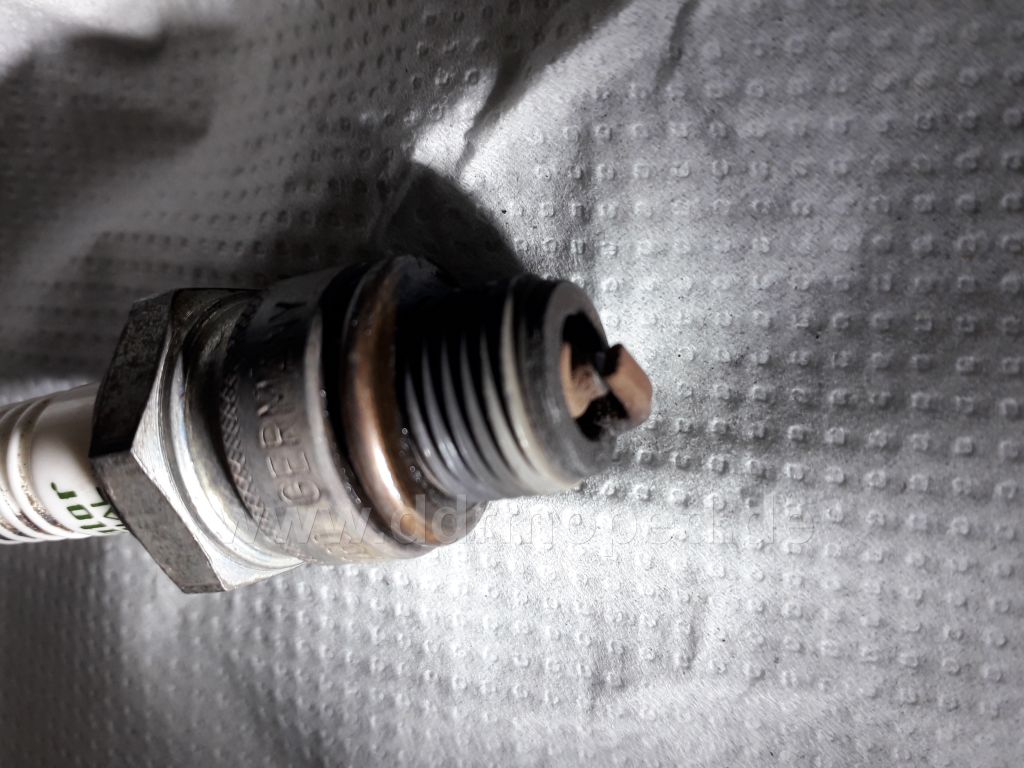

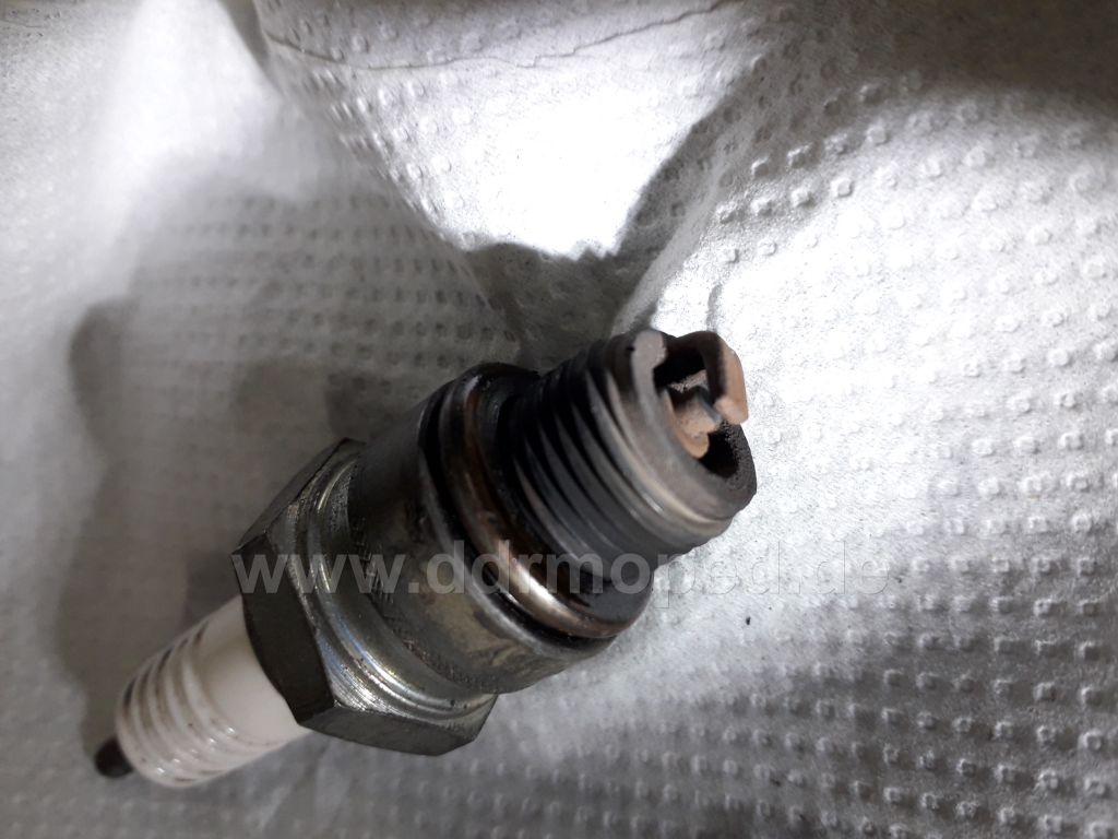

Was sagt ihr denn zu diesem Kerzenbild?
Bin jetzt etwas über 100 Kilometer gefahren.
Er läuft gut,Vibrationen sind viel weniger.
Nur hab ich das Gefühl er läuft Mit Halbgas besser als Mit Vollgas. Gut zu merken wenn es Berg auf geht.
Wenn ich ihm etwas Chocke anbiete keine Änderung.
Vergaser ist original Mit 80 er HD.
Mit einer 87 er hatte ich es auch schon probiert. Allerdings im Vorfeld mit dem Vibratormotor.
Jemand eine Idee?
Anbei das Kerzenbild

QUOTE (smartsurfer81 @ 22.05.2019, 21:50)
... Was sagt ihr denn zu diesem Kerzenbild? ...
Die Kerze sieht o.k. aus.

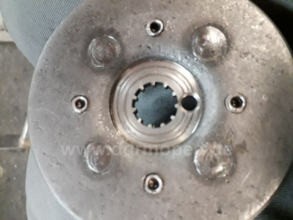

Mitglied seit: 01.01.2014

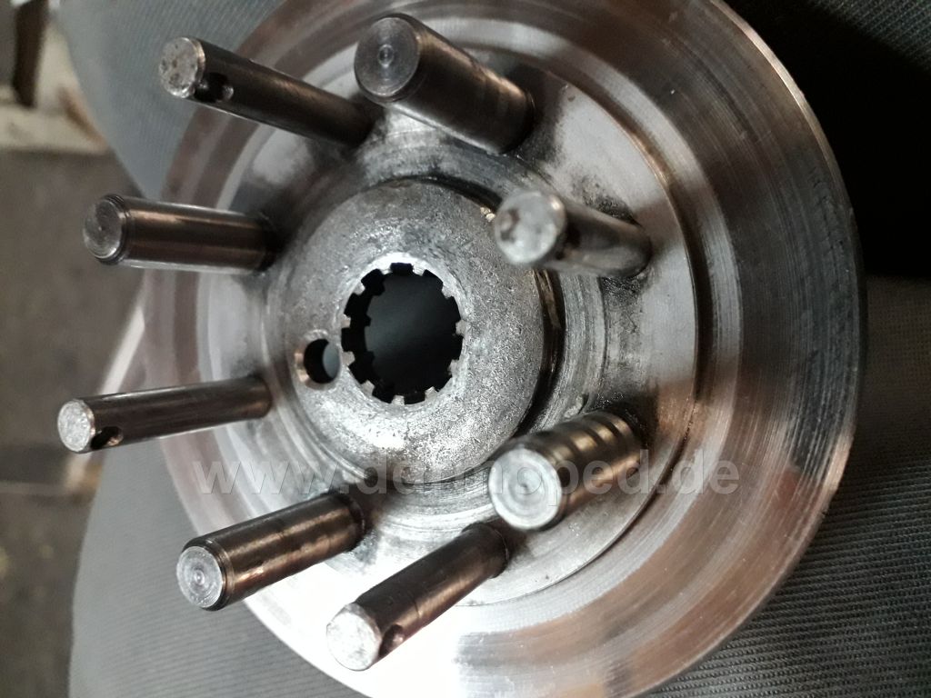

Nun habe ich noch eine schlecht trennende Kupplung. Beim zusammenbau hatte 2 lose Stifte für die Kupplungsfedern gesehen und deshalb einen anderen Mitnehmer eingebaut. Aber der eiert.
Also wollte ich den alten wieder nehmen.
Hat es den Grund warum die nur verpresst sind? Kann man die fest Schweißen?
jan_avr
Geschrieben am: 01.06.2019, 07:44
Beiträge: 630
Mitgliedsnummer.: 3874
Mitglied seit: 27.09.2010
Also läuft er jetzt so wie es sein soll? Hast du denn noch irgendwas gefunden wo man eindeutig sagen kann dass es daran lag?
Ich wüsste jetzt keinen Grund warum man die Stifte nicht verschweissen sollte.

Kerze dürfte etwas dunkler sein, ist aber noch im Bereich wo es passt.
Was fährst du denn für ein gemisch?1:50? Das Öl täuscht sehr über das Kerzenbild. Ich fahre seit Jahren Motul Öl und das sorgt kaum für Ablagerungen auf kolben und kopf. Auch ist die Kerze immer eher hellbraun, anstatt satt rehbraun...
