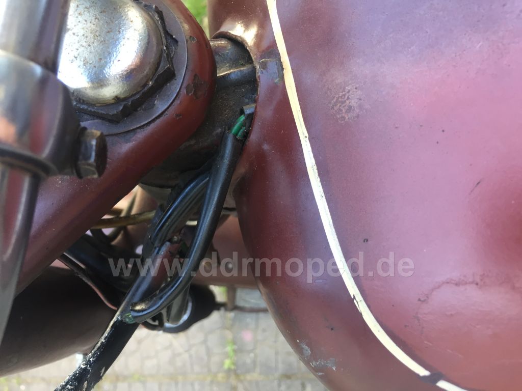

Fehler gefunden, siehe Foto: Der Kabelbaum wurde vom Vorbesitzer zwischen Tank und Rahmen gequetscht und so kam was irgendwann kommen musste, sie hatten sich "wund" gerieben... huh.gif
Leerlaufkabel war also unschuldig.
