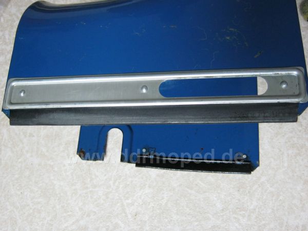

Gummi auf den Tunnel schieben und unteren Teil der Aluleiste, dort, wo die Wölbung ist, drüberlegen. Anschließend Aluleiste festnieten, die fixiert dann den Gummi.
ddr-driver
Geschrieben am: 22.05.2019, 11:19
Beiträge: 2867
Mitgliedsnummer.: 7174
Mitglied seit: 22.02.2014

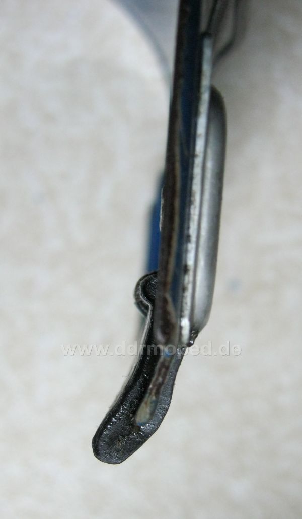

Innen im Tunnel gibts für den Gummi noch Blechnasen zum umbiegen.

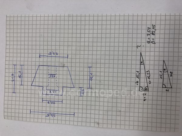

In einem anderen Thema habe ich die Maße für das Alu-Distanzstück auf der rechten Seite am Lenker gefunden. Ein paar Maße fehlten. Die habe ich nun anhanhd vom Durchmesser des Blinkers und des Lenkers ermittelt. Stimmt das so ?
Sorry für die technisch nicht korrekte Zeichnung. Hoffe es kann jeder etwas mit der Bemaßung anfangen ...
Thommy'Simson
Geschrieben am: 22.05.2019, 17:47
Beiträge: 1065
Mitgliedsnummer.: 10426
Mitglied seit: 20.01.2019
Ich habe mal das Distanzstück von meinem Star gemessen und von meiner Schwalbe. Habe ein bisschen andere Werte erhalten.... (wurde mit Digitalmesschieber gemessen)

MXSven
Geschrieben am: 23.05.2019, 10:18
Beiträge: 20
Mitgliedsnummer.: 10613
Mitglied seit: 14.05.2019
Wow, danke Thommy! Sind die Distanzstücke bei dir Original oder selbstgedrehte ?
Wenn die Werte im Hundertstelmilimeterbereich abweichen kann ich damit noch gut leben.

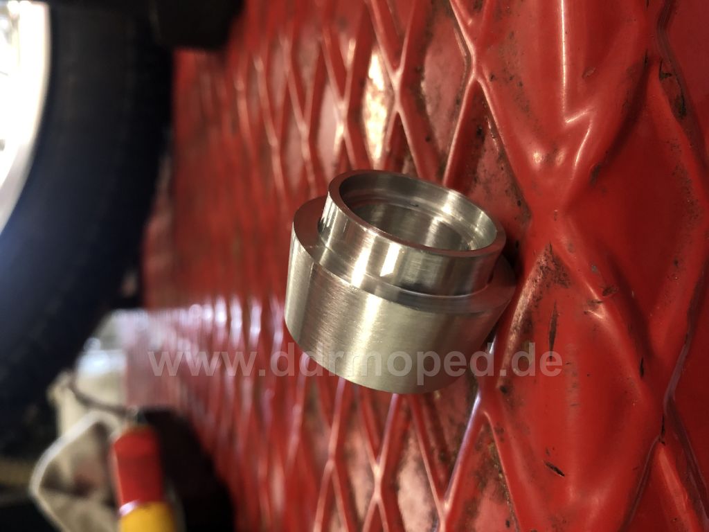

MXSven
Geschrieben am: 24.05.2019, 15:59
Beiträge: 20
Thommy'Simson
Geschrieben am: 24.05.2019, 20:50
Beiträge: 1065
Sieht doch super aus. Bin gespannt wie dann alles passt und ich möchte gerne ein Foto vom fertigen Ergebnis sehen. cool.gif

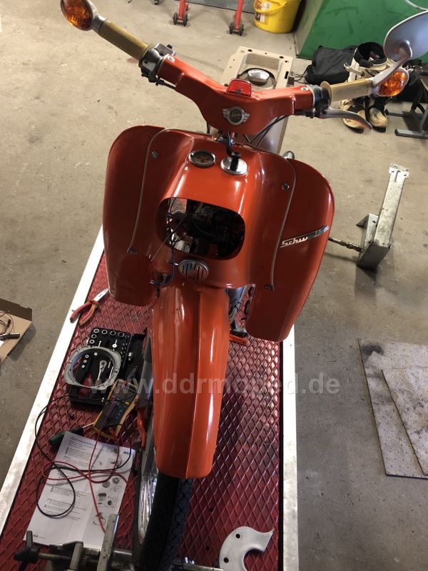

MXSven
Geschrieben am: 24.05.2019, 21:38
Beiträge: 20
Passt alles perfekt! Mittlerweile befinde ich mich auch im Endspurt.
Sie lief heute auch schon kurz. Allerdings muss ich den NKJ-Vergaser noch einstellen.
Verkabelung noch fertigstellen und ein paar Kleinteile fehlen mir noch.
Aktuell suche ich eine originale Abdeckung des Abblendschalters. Wenn wer was hat ... smile.gif
Hab leider kein „Detailfoto“ vom Lenker gemacht nachdem ich es montiert hatte.
ddr-driver
Geschrieben am: 25.05.2019, 11:47
Beiträge: 2867
Gehört an die frühen Schwalben nicht dieser Spiegel? https://www.ddrmoped.de/forum/index.php?showtopic=13403
Der ist selbst an meiner 70er /1 noch dran.
