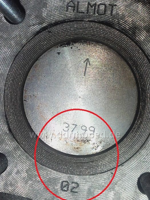

Kann ich aus den Bild entnehmen das die Zylinderbohrung 38,02 mm ist (Kennung 02 ?)
und das Einbauspiel somit 0,03mm ist ?

37,97 ist 0 oder ohne Kennung
37,98 ist 1
37,99 entspricht 2
+0,03 Einbauspiel entspricht 38,02 Zylinderbohrung
Alles richtig

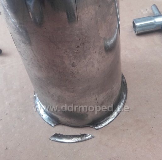

Nach den wenigen Fahrten dieses Jahr bisher (Regen bedingt) stellte ich bei den Reinigungsarbeiten am Auspuff fest das meine Endtüte am Bördelkranz defekt ist. Nun sifft das dort raus wo das Stück fehlt.
Da ich kein Schweißgerät habe und kam mir die Idee den kompletten Bördelkranz abzuschneiden und neu zu bördeln. Dann wird der Endtopf aber mindestens 8mm kürzer. Büße ich dann Leistung oder Drehmoment ein?

Hallo, wenn der Rest noch soweit in Ordnung ist, kannst du den auch hart löten lassen, zu den Nachbauten kann ich Dir leider keine Auskunft geben

Gute dicke neue dichtung verbauen, diese stelle nach oben drehen, bringts nicht???

Mir ist das selbe an meiner Schwalbe passiert. Habe die Stelle nach oben gedreht und alles wieder zusammengebaut. Ist soweit dicht, vielleicht nicht 100%, aber so das es nicht mehr tropft. Ich fahre so mittlerweile schon 4 Jahre rum.

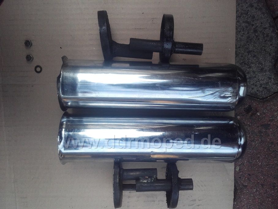

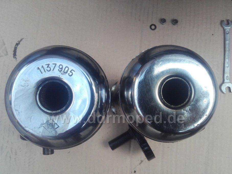

Habe jetzt von jemanden eine Endtopf bekommen. Mit IFA Logo und einer Nummer.
Super erhalten, Crom noch top. Ist aber leider c. 0,5 mm - 1,00 mm im Innendurchmesser zu klein. Schade. Mit Gewalt raufprügeln will ich nicht sonst habe ich Probleme bei der nächsten Reinigung.

Kennt jemand die Variante mit IFA Logo und Nummer? (Ersatzteilnummer? Wenn ja für welchen Auspuff war es gedacht?)

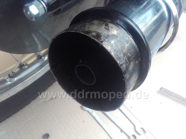

Hier will ich auch nichts verjüngen das es passt......

Oben sieht man das defekte originale Endstück....

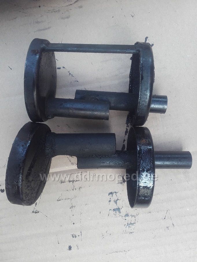

Hier die unterschiedlichen Schalldämpfereinsätze. Der untere ist der originale.
Die eingeschweißten Rohre haben beim unteren SD einen Außendurchmesser von 16,2mm , beim oberen SD nur 16,0mm. Die Innendurchmesser konnte ich wegen dicker Ölkohle nicht so genau messen.
