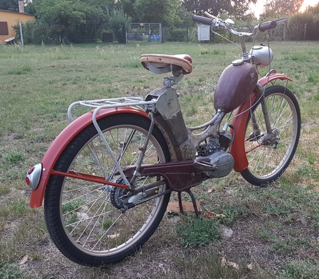

Mal ein Zwischenstand:
Bin jetzt mal einige Runden gefahren und lerne immer wieder neue Baustellen kennen!
Es war und ist z.B. nervig, dass keiner der neuen Bowdenzüge ohne Anpassungsarbeiten verwendbar war. Gut, es ist Hobby und ich nehme mir gern die Zeit dafür, aber von einem gewerblichen Anbieter sollte man schon etwas Sorgfalt erwarten. (Die Bowdenzüge stammen nicht aus dem DDR Moped Shop smile.gif )
Mit dem Einbau Kette bin ich noch nicht wirklich zufrieden, das Rad hat nur einen Millimeter Luft nach vorn. Vielleicht liegt es auch an den neuen Conti-Reifen, dass die etwas mehr aufbauen. Ähnlich ging es mir bei meinem SR2E, mit dem ich viel unterwegs bin. Hier habe ich schließlich die Kette um ein Glied verlängert und habe das nie bereut, denn es lässt sich so auch alles leichter montieren.

Hallo Marcel,
wird mit den Reifen so sein. Habe heute die Kette um ein Glied verlängert, jetzt passt alles wieder. Kein Schleifen und die Kettenspanner sind im mittleren Verstellbereich. Habe heute auch die Beleuchtung fertig bekommen. Die Probefahrt hat wieder richtig Spaß gemacht!
Ist mein SR2E dank der Federung wie ein gemütliches, olles Sofa unterwegs, macht der Einser mit seiner Gummifederung einen deutlich agileren Eindruck.
Macht einfach Spaß zu fahren!!!
Die Idee, das Ding mal im Rohbau zu fahren, gefällt mir immer wieder, dennn so muss ich mich bei den zwangsläufig und häufig stattfindenden Nacharbeiten und Anpassungen nicht über Lackschäden ärgern...
Die Montage der nachgebauten "Hexennase" war alles Andere als einfach. Besonders mit dem mitgelieferten Gummi ist natürlich kein sauberer Anschluss an das Schutzblech zu bekommen. Es ist auch nur eine 5 Watt Lampe in dieser Größe verfügbar. Dadurch minimiert sich das Risiko einer durchgerannten Biluxlampe.

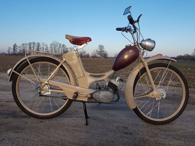

mittlerweile ist etwas Zeit vergangen. Nachdem der SR1 im Rohbau seine Funktionsfähigkeit unter Beweis gestellt hatte, habe ich ihn wieder zerlegt, um die Teile zu lackieren und ein wenig "Finetuning" vorzunehmen.
Jetzt sieht er so aus:
Er hat jetzt eine KBA Betriebserlaubnis und es macht eine Menge Spaß, mit dem Teil durch die Gegend zu kurven. So viel freundliche Mitmenschen triffst du mit dem Auto niemals auf der Straße!!!
Fast überall, wo ich halte, ernte ich freundliche Blicke und manchmal auchg Fragen. Ich werde von mir völlig unbekannten Leuten gegrüßt!
Natürlich gibt es immer noch Verbesserungspotential am Moped.
Eine Sache, die mir nicht wirklich gefällt, ist der Spiegel. Ursprünglich war keiner dran, aber im Straßenverkehr ist es ohne Spiegel doch sehr spannend. Was würdet ihr mir empfehlen?
Ich hätte auch gern die Seitenbleche, aber das wird wohl ein unerfüllbarer Wunsch sein und bleiben, wenn sie nicht in Gold aufgewogen werden sollen...
Ähnliches gilt auch für die langen Pedalarme, aber das brennt nicht so sehr.
Diskussion und Anregungen willkommen!

irgendwie ist dein vorderer Kotflügel vorn zu hoch, er sollte eigentlich relativ parallel zum Rad verlaufen, ich würde die vordere Strebe etwas einkürzen

Die Strebe von entspricht exakt der vergammelten Originalstrebe, schon ohne diese befestigt zu haben, saß das Schutzblech in Etwa so.

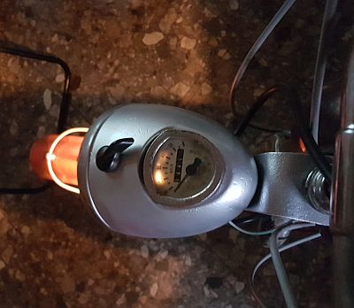

Das Schutzblech täuscht vielleicht, da der Scheinwerfer viel zu tief eingestellt ist.

das mit dem Scheinwerfer ist mir auch nicht ganz geheuer, aber höher lässt er sich nicht stellen. Der Befestigungswinkel ist aber der Originale, ohne Führung für die Kabel. Die Ausleuchtung ist allerdings in Ordnung ...
Der Befestigungswinkel hat aber ein Langloch, in welchem der Scheinwerfertopf verschoben werden kann.
