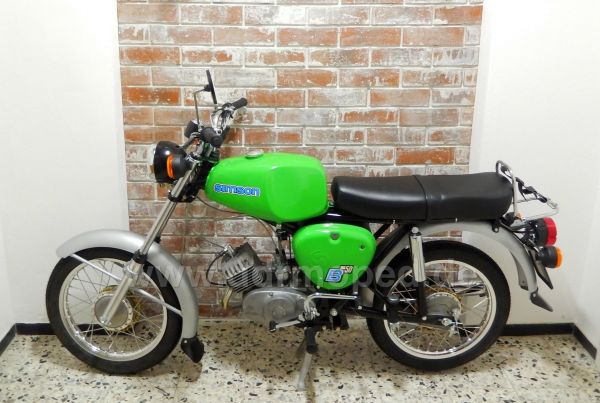

Hallo und frohe Ostern,
kürzlich ist das Moped fertig geworden. Ein paar Bilder möchte ich euch nicht vorenthalten.
Die Felgen sind nicht original, aber deren Zustand war noch gut, so dass ich die behalten habe.
Viele Grüße. Steven
Ich habe eine Frage: ist das ein spezieller Seitengepäckträger für die Enduro? Eigenbau? Ich dachte es gibt nur die eine allzeit bekannte Variante wie ich sie auch habe _uhm.gif
Grüße Robert

Hallo und guten Abend, schön, dass euch das Kfz gefällt. Für die gute Stube ist das Moped nicht gedacht. thumbsup.gif
Es ist so schon schwierig, den Benzingeruch aus dem Haus herauszuhalten. Obwohl...die grüne Maschine im Flur macht was her...gefällt mir wirklich sehr gut. _clap_1.gif
Der Gepäckträger ist von mir speziell spezial angepasst worden. Dazu habe ich ihn gekürzt, Verstrebungen eingeschweißt, den Klappbügel in geklemmten VA Buchsen gelagert und einen neuen Halter für die Fußraste gebaut. Der neue Halter berührt die Stoßdämpfer nun nicht mehr und passt ordentlich an den Fußrastenträger. Die Stoßdämpfervestellung ist auch gut zu erreichen.
