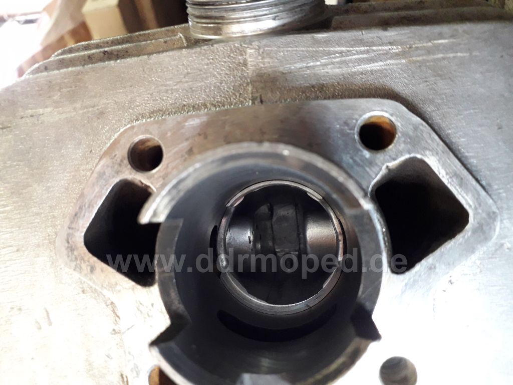

Geschrieben am: 30.07.2019, 16:05
Beiträge: 1469
Mitgliedsnummer.: 7045
Mitglied seit: 01.01.2014
Heute sind meine zwei Zylinder von LT gekommen mit Barikit 2 Ring Kolben. Die Ringe waren nicht mal montiert
Habe ohne Nachbearbeitung gekauft,nur das Schleifen.
Nun fällt mit auf dass die Überströmer im Zylinder vom Kolben etwas verdeckt sind. Wenn ich den Kolben natürlich drehe passt es.
Aber dann sind ja die Ringstöße Auslasseitig und würden im Kanal klemmen wegen des geringen Versatzes.
Was ist hier zu tun???
