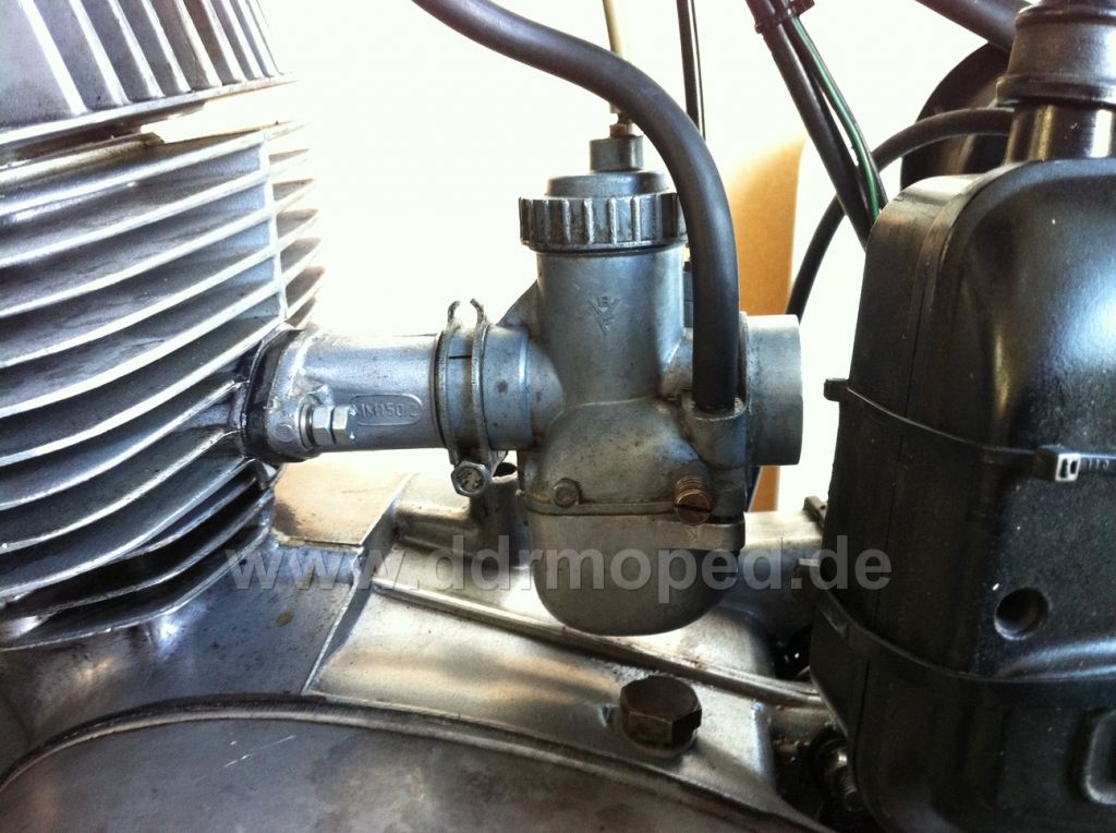

Aktuell ist wieder der Vergaser mit externer Schwimmerkammer verbaut.
Dann hast du ja schonmal den falschen Vergaser dran.
Laut Umbauanleitung den der ES mit anderer Düse verbauen...
Dennoch wird die Übersetzung auch nicht passen um diese Geschwindigkeiten zu erreichen.

Das müsste für Deinen Zylinder der 24N1-1 mit entsprechender Bedüsung sein.
Ich denke, Du hattest da schon den richtigen dran.

Vergaser Nr.2 von deinen Bildern mit 85er statt 110er HD verbauen und nochmal probieren.

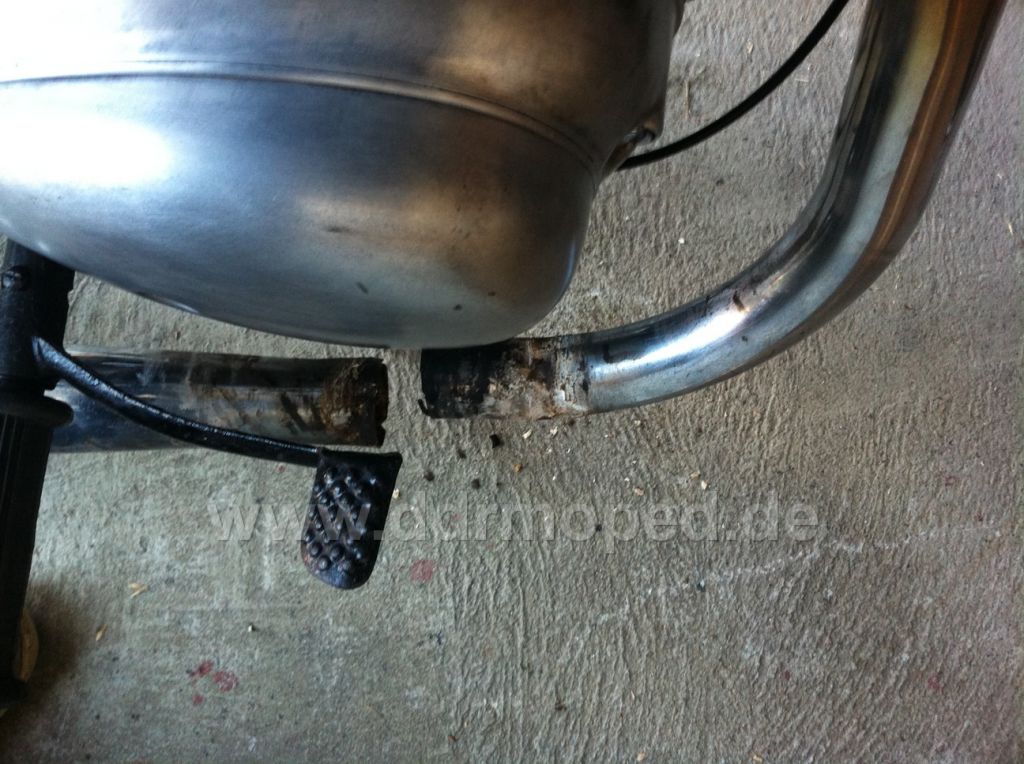

Irgendwie scheint mir der Krümmer auf deinen Bildern viel zu weit im Auspuff zu stecken.
Dadurch kann sich die Drehzahl sicher so hoch verschieben, dass der Motor im 4ten Gang niemals dort hin kommt wo er müsste...🤔
"Wozu Lack, es gibt doch Rost..."

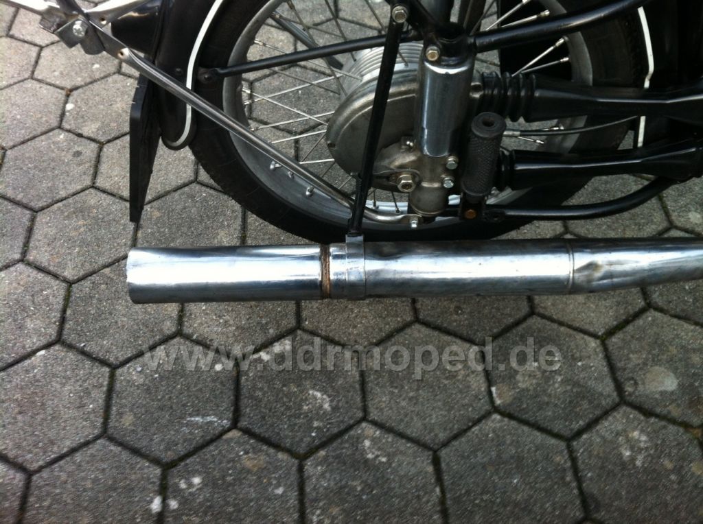

Dass der Auspuff bis zum Anschlag auf den Krümmer steckt habe ich auch bemerkt - dacht mir aber nix dabei. Auch deswegen, weil das Ende vom Auspuff schon auf Höhe des Nummernschilds ist.

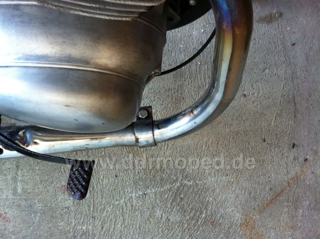

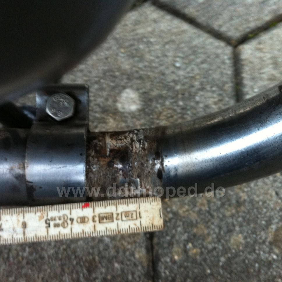

Ich habe den Auspuff mal komplett vom Krümmer genommen. Dabei habe ich festgestellt, dass der Krümmer gar nicht so arg lang ist.
Ich habe den Auspuff dann wieder soweit draufgeschoben, dass die Einschnitte überdeckt sind. Damit ist er nun rund 3,5cm weiter hinten.
Bei mehreren Probefahrten zeigte sich, dass die 80 km/h im 4. Gang nun (deutlich länger) gehalten werden. Einmal erreichte ich durch sich-runter-ducken sogar 90km/h.

Ich habe einen 24N1-1-Vergaser besorgt (an dem hing auch gleich ein kompletter Motor dran) und zerlegt.
Es sind verbaut:
Leerlaufdüse: ??
Hauptdüse: 95 (ich habe mal gelesen dass 92 oder 95 Serie ist)
Nadel: C3 (5 Kerben)
Nadelstellung: 3. Kerbe von oben
Den Choke habe ich nicht montiert, da ich (noch) keinen Hebel habe.

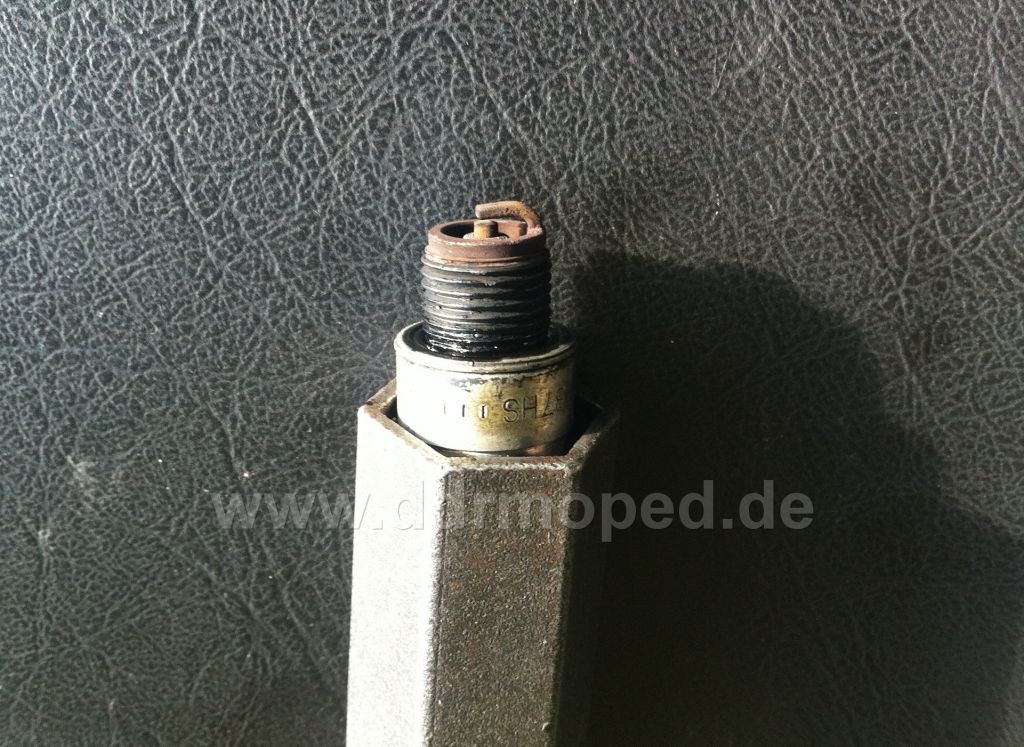

Kerzenbild nach mehreren Kilometern Vollastfahrt auf fast ebener Strecke.

So oxidiert wie Dein Krümmer aussieht, würde ich auch mal den Auspuff kontrollieren, nicht, dass der zugesetzt ist.

Vielleicht könntest du den Krümmer sogar noch 2cm kürzen, aber lass es erstmal wie es ist.
