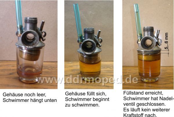

Als erstes musst Du kontrollieren, wie hoch der Kraftstoff im Schwimmergehäuse steht.
Siehe hier.
Wenn Du ein Schnapsglas übrig hast, geht auch die "Schnapsglasmethode":

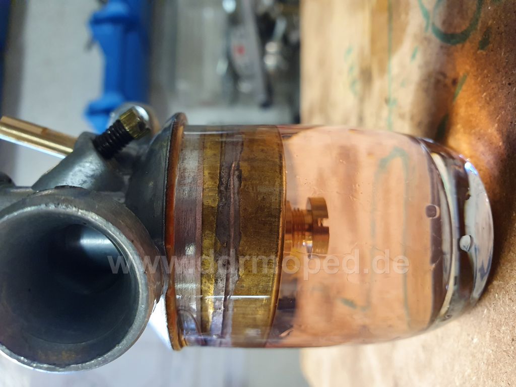

So, heute die Schnapsglasmethode zur Überprüfung der Schwimmerfunktion versucht.
Als die Spritsäule sich dem Ende näherte ging der Schwimmer hoch und schloss das Ventil.
M45893112
Geschrieben am: 28.02.2020, 16:29
Beiträge: 42
Mitgliedsnummer.: 10829
Mitglied seit: 10.10.2019
Bei genauerer Betrachtung sieht man das zwar links eine Luftblase ist sonst aber ringsum die Spritsäule an der Dichtung abschließt was auf einen falschen schwimmerstand hinweist.
Auch der topper war ohne Funktion.
Ich hab nun einen alten Schwimmer eingebaut diesen geprüft und sieh da 5 MM Luft zur Benziensäule und Tipper geht nun auch.

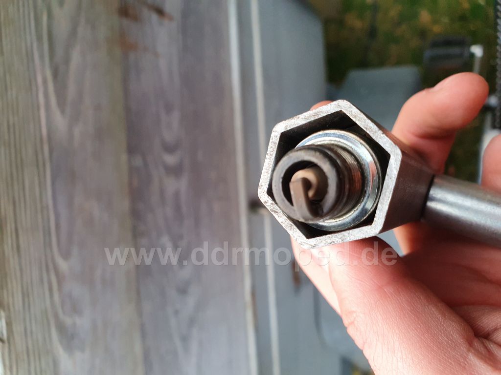

Blieb leider bei standgas=0 egal wie weit die Schraube drin ist, egal wie weit der Luftfilter geöffnet ist.
Ich entschied mich also zu einer Fahrt um der ganzen Sache bei betriebswarmen Motor näher zu kommen.
Selbes Resultat.
Daraufhin dachte ich mir "ziehst du einfach mal die Kupplung und wenn er ausgeht, siehst du ob die Kerze nass oder trocken ist".
Gesagt, getan, Resultat sieht man im Bild, die kerze geht eindeutig in Richtung zu mager.
Gefahren bin ich natürlich nur Teillast zwecks einfahren.
