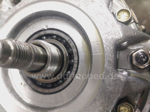

Nächsten Übertäter gefunden (der Vorbesitzer hatte wohl schon mal den Simmerring gewechselt) wink.gif

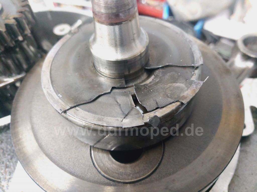

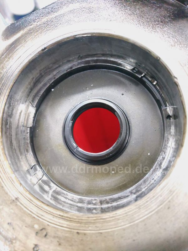

Motor dann getrennt und wieder ein Problem gefunden. blink.gif Habe ich so auch noch nie gesehen.....
Weil der Vorbesitzer wohl mit hoher Gewalt den alten Simmerring rausgeholt hat, hat er dabei wohl die Ölleitscheibe stark beschädigt. hmm.gif
Jetzt würde mir Sinn machen, das ein Teil davon am Kolben vorbei gedonnert ist.

Reste stecken noch am Seegerring...

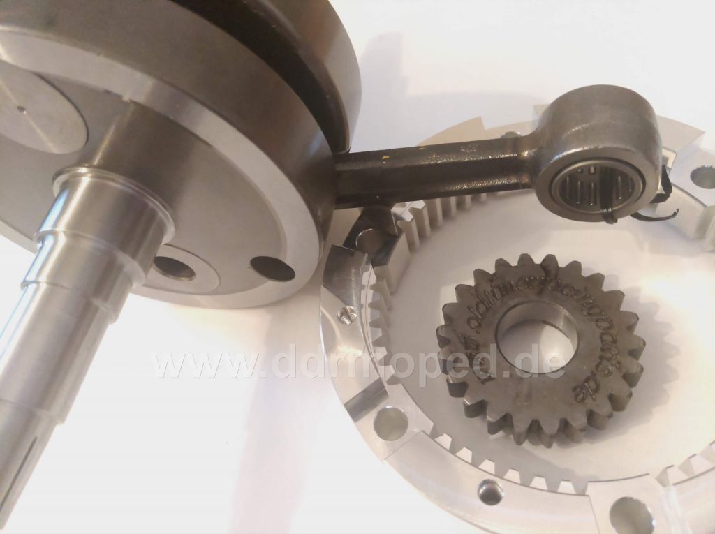

Mittlerweile ist der Motor gesäubert und die ersten bestellten Teile eingetroffen.
In diesem Fall habe ich lange umher überlegt und mich dann letztendlich für die Teile von ORP entschieden. cool.gif
Neue Kurbelwelle, neuer Kupplungskörper und 5. Gang einen Zahn kürzer (wie bei den späteren Kanuni Modellen)

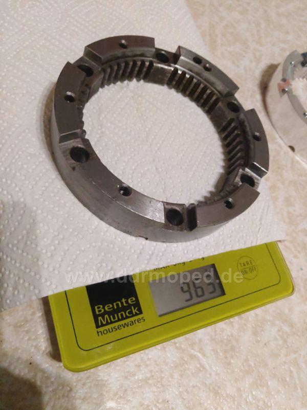

Hier der originale Kupplungskörper: 963g

Hier der Neue von ORP aus Alu: 359g wub.gif (Verarbeitung und Passgenauigkeit ist der Wahnsinn)
Macht einen Unterschied von 604g. Und es immer am Besten "bewegte Massen" zu reduzieren. wink.gif

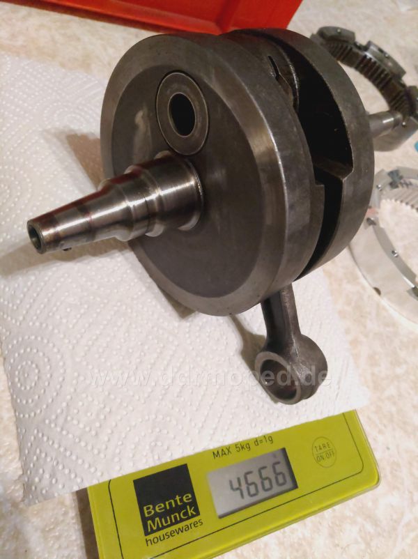

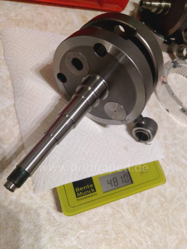

Die alte Kurbelwelle: 4666g
meine 64er Schwalbe
mein 64er Star
meine 89er ETZ 251
mein 66er Sperber
mein "S70" Umbau
mein S51 B1 (Familienmoped)
meine 57er BK 350 (Baustopp)
Thommy'Simson
Geschrieben am: 22.01.2023, 16:01
Beiträge: 1161
Mitgliedsnummer.: 10426
Mitglied seit: 20.01.2019
Die Neue mit Schwermetall gewuchtet: 4810g
Unterschied von 144g. Diese andere Wuchtung soll den Motor wesentlich vibrationsärmer machen. hmm.gif Und schonender für die Kurbelwellenlager sein. hmm.gif

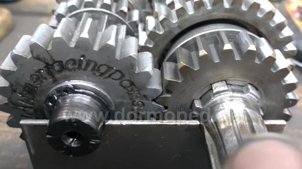

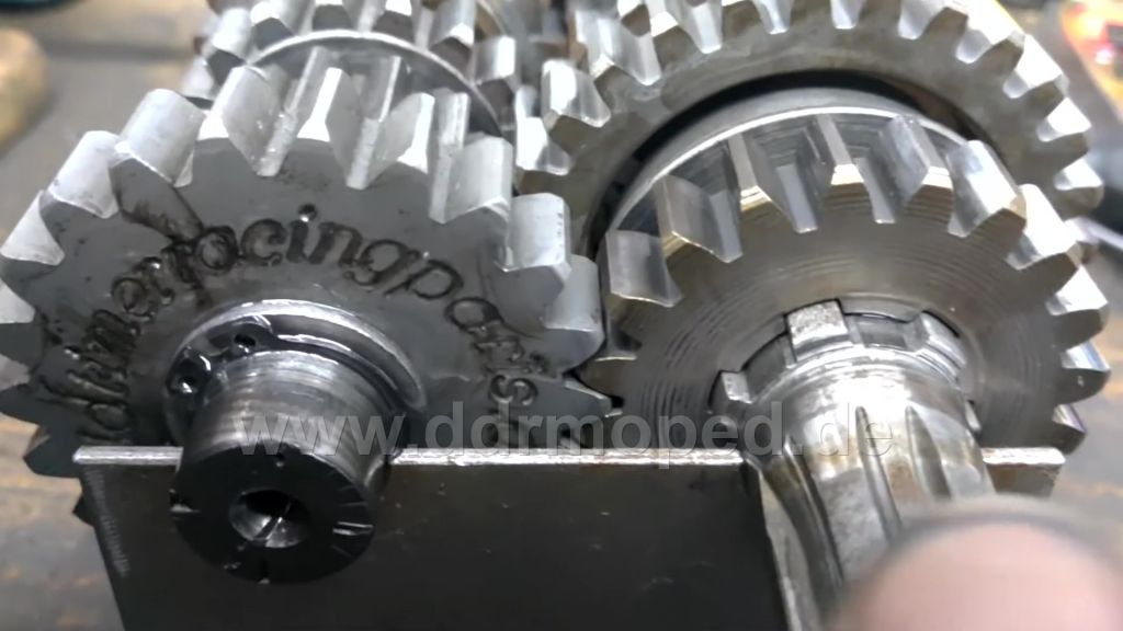

Neuer 5. Gang ist auch schon verbaut und das Getriebe wartet in der Montagevorrichtung auf den Einbau. wink.gif

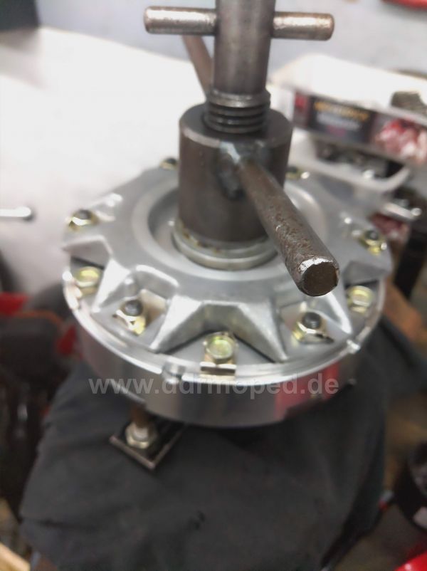

Kupplung ist mitterweile auch fertig für den Einbau.

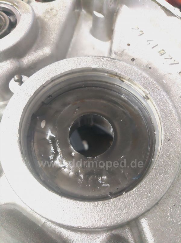

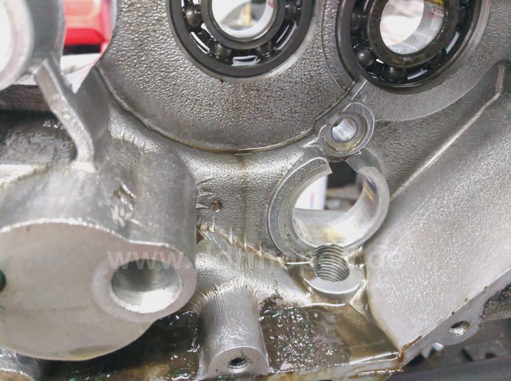

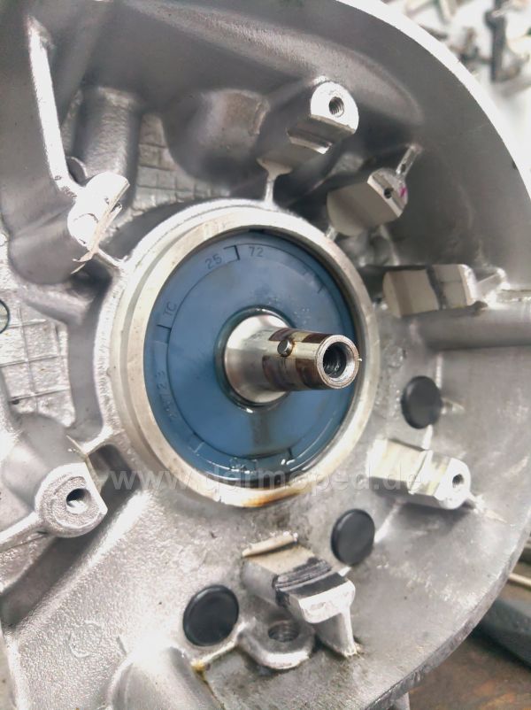

Die typisch ölenden Stopfen der MZ Motoren....
Beim zerlegen des Motors ist mir auch aufgefallen, das auch der Simmerring der Abtriebswelle stark undicht war. Ich vermute das hier die Dichtkappe nicht 100%ig mittig auf der Welle saß. hmm.gif Wäre sicherlich eine Option das CNC zu drehen und keine Senkkopfschrauben mehr zu verwenden. hmm.gif

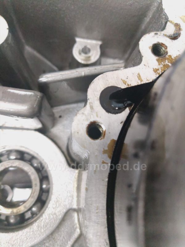

Zudem ist mir aufgefallen, das das Loch neben dem Leerlaufschalter nur mit einem plasteartigem Stück verschlossen war. huh.gif
