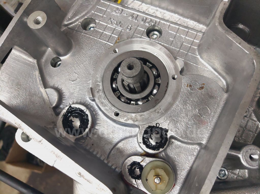

Nach langem überlegen habe ich mich dazu entschieden jetzt die Dichtstopfen zu entfernen. (die zudem auch noch schief eingepresst waren).
Ich werde neue Dichtstopfen organisieren und diese mit Motordichtmasse einsetzen.

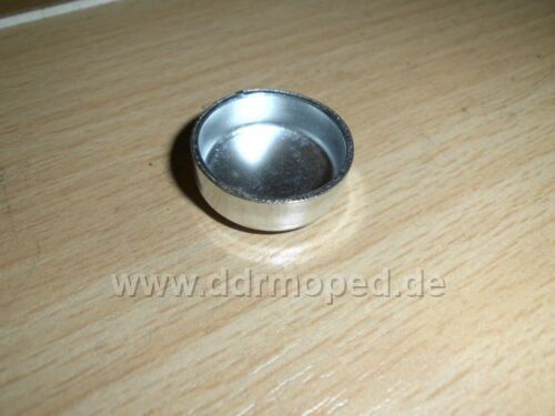

Zweite Idee wäre, eine andere Form Dichtstopfen zu verbauen, wie bei Automotoren. hmm.gif
Wenn da jemand zufällig gute Erfahrungen hat, gerne mal mitteilen.

Hast du zu der Gewuchteten Kurbelwelle auch den passenden Kolben dazu bekommen?
Denn sonst wird das nur murx werden

So weit ich weiss werden die Gangräder nur paarweise getauscht.
Der Stopfen neben dem LLS ist original auch ein Blechdeckel.
Und zur Abtriebswelle, ich denke der Wellendichtring gleicht das aus, sollte die Dichtkappe nicht mittig auf der Welle sein.

@bäcker89:
Ja, die Kurbelwelle ist passend zum neuen Kolben.
@smartsurfer81:
Ja, wollte ursprünglich auch das Zahnpaar tauschen, aber mein Getriebe sieht für mich optisch sehr sehr gut aus und läuft auch leichtgängig. Zudem kommt, das das Nachbau Ritzel (das gegenläufige) nur in schlechter Qualität gibt. wink.gif
Bei mir in meinem 251er Motor, war da kein Metallstopfen drin, das sah auch original aus. hmm.gif Kommt jetzt aber ein Metallstopfen rein.

Die Stopfen am Em250 Motor sind ein bekanntes Problem.
Mit Dichtmasse würde ich sie nicht einsetzen denn Sie müssen fest sein. Durch die Vorspannung der neuen sollte es klappen.
Ich habe aber auch schon erlebt dass die schaltstange einen nicht festen stopfen rausgedrückt hat.

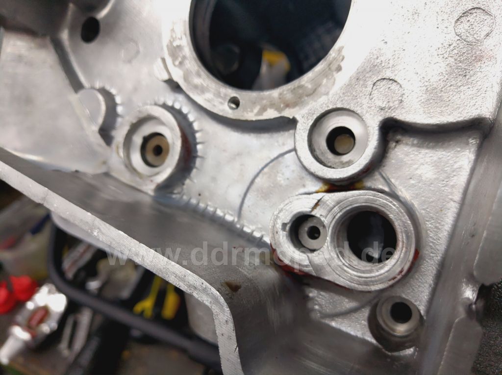

So heute endlich die Motorhälften zusammen gefügt.
Habe die 3 neuen Matallstopfen zusätzlich mit ganz dünn Dirko HT eingesetzt. Sitzen stramm drin, werde ich sehen ob es dicht geworden ist (was ich sehr hoffe)
Ölleitblech wurde korrekt eingesetzt und nochmal kleinen Müh nachgebogen. wink.gif

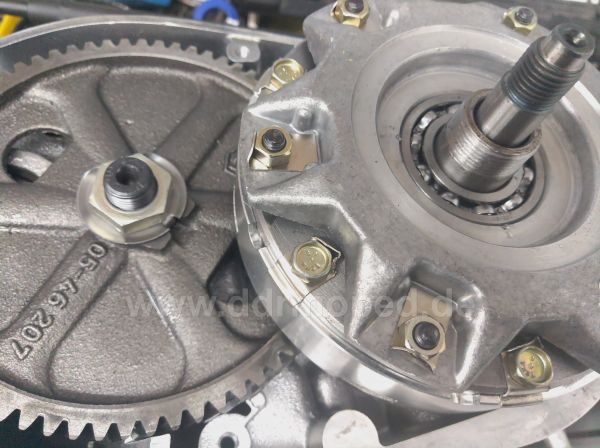

Hier war etwas länger ruhig. Es gab wieder mal bisschen Probleme mit ORP (egal anderes Thema, will hier auch keine Firmen durch den Dreck ziehen)
Auf dem Bild, Motor gerade zusammen und beim Ausgleichen gewesen...

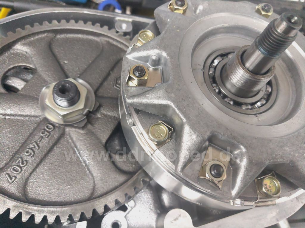

Thommy'Simson
Geschrieben am: 30.04.2023, 08:57
Beiträge: 1162
Mitgliedsnummer.: 10426
Mitglied seit: 20.01.2019

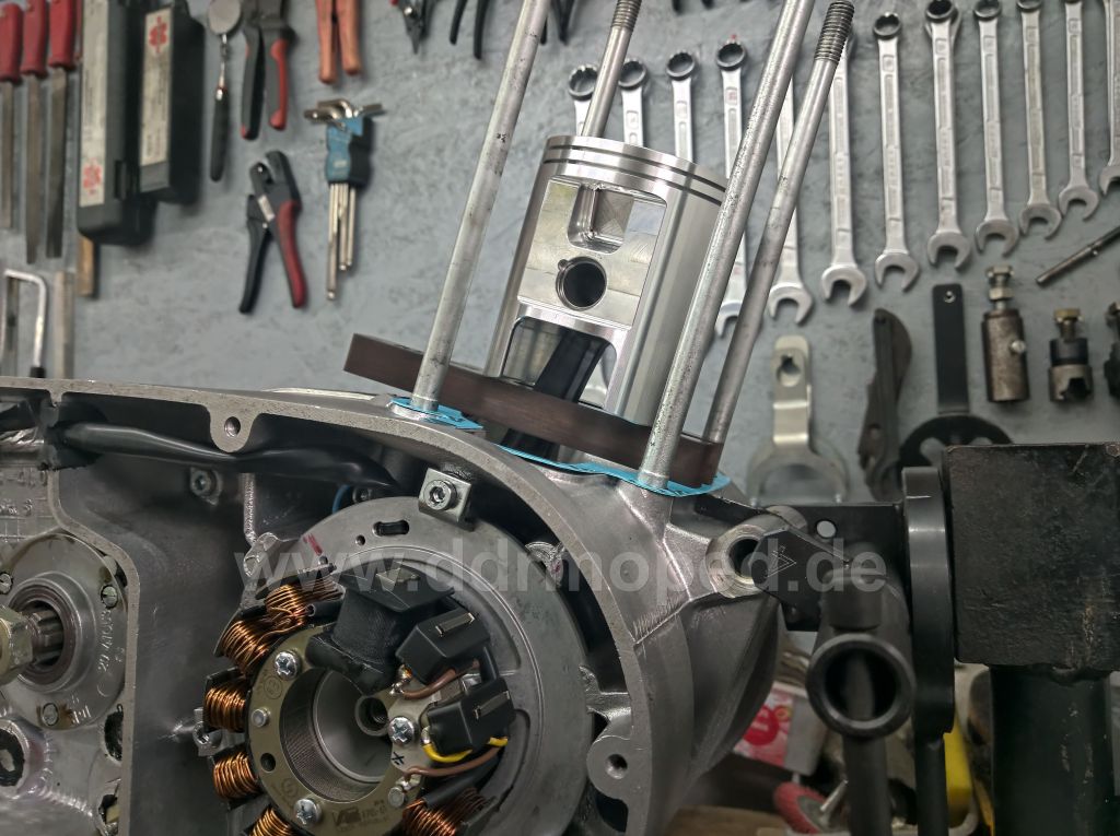

Dann der neue Kolben (erstmal ohne Ringe verbaut zwecks messen für die Kopfform)

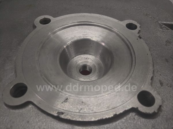

Dann habe ich ewig gesucht nach einem heilen originalen Zylinderkopf. Habe dann nach langem Suchen einen ergattert bekommen. Zu meinem Glück, war dieser Kopf eine etwas höhere Ausführung mit der Dichtfläche. Dann habe ich den Kopf zu RZT geschickt zum ausdrehen und nicht mehr zu ORP, bin einfach durch mit denen. dry.gif
Hier die neue Kopfform:

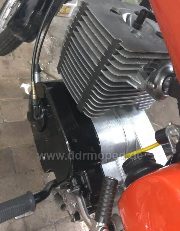

Wollte dann den neuen Krümmer verbauen, und wieder das gleiche Problem, Biegung passt natürlich mal wieder garnicht. Dann bestimmt erstmal ne halbe Stunde aufgeregt wie es 2023 möglich sein kann, das die nicht mal ein Stück Rohr richtig gebogen kriegen und dann den Plunder auch noch verkaufen. (Habe von allen möglichen Firmen Krümmer gekauft und probiert) ......naja was soll ich sagen, jetzt ist wieder der DDR dran. laugh.gif
Vergaser alles nochmal gereinigt und mit einer 145er HD versehen und größerer Startdüse.
2 x mal vorgekickt mit Choke und ohne Zündung, dann Kick mit Zündung und sofort angesprungen und gelaufen wie ein Uhrwerk, sofort Standgas gehalten und ganz ruhig getuckert. Motorvibrationen sind auf jeden Fall weniger.!!! Hing dann sehr drehwillig am Gas das Ganze.
Gestern dann erste Probefahrt von ca 6 Km. Fährt sehr gut und sehr gleichmäßig kraftvoll. Das Drehmoment ist gefühlt jeden Gang gleich stark bis zum Ende hin.
Naja nun heißt es erstmal einfahren das Ganze und eventuell doch noch wieder das Ritzel vorne von 22 auf 21 Zähne zurückbauen.
